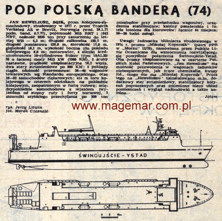

Jan Heweliusz z MORZA zaraz po ukończeniu.
Jan Heweliusz.png (1.15 MiB) Przejrzano 21893 razy
