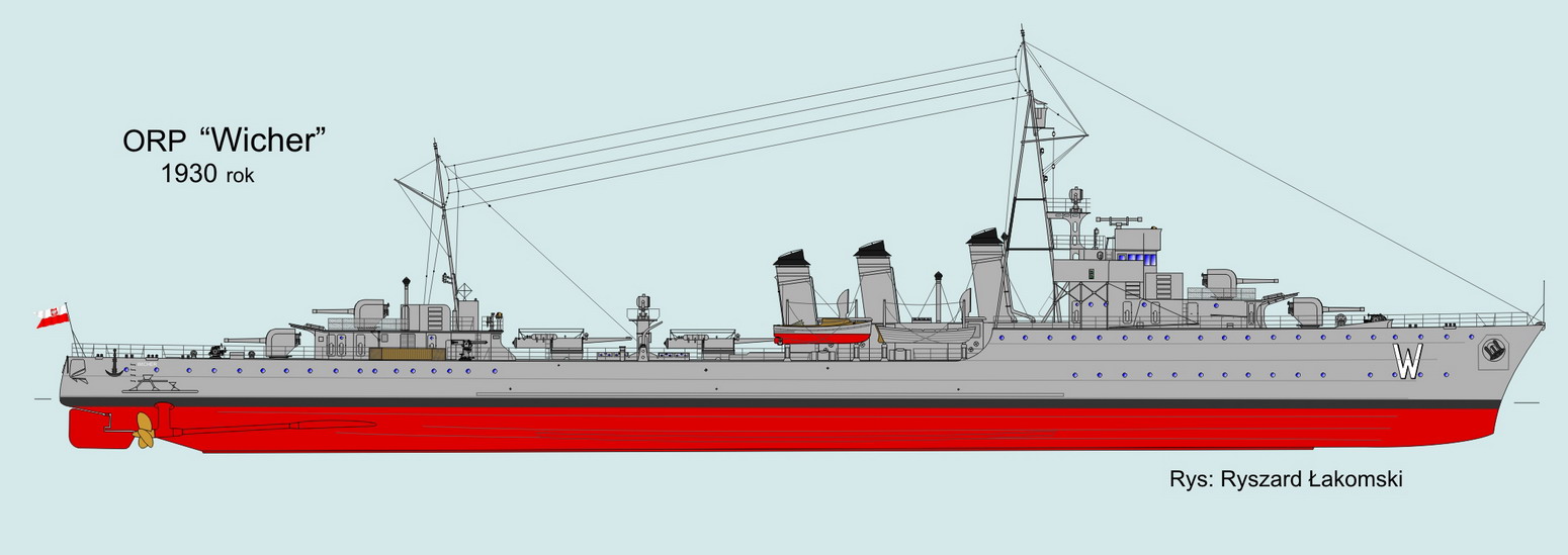

Wicher 2.jpg (109.81 KiB) Przejrzano 22480 razy
Wreszcie się dorobiłem swojego "Wichra" :-D

Ładny!
A gdzie pokład? Bo jak by był pokład to może w ramach "przerywnika" od współczesności popróbowałbym zmontować jakieś 3D, o ile oczywiście Autor nie ma takiego zamiaru?

Spróbuję dorysować. :wink:

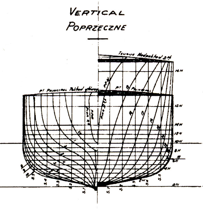

Re: Rysunki okrętów PMW
jkrzew pisze:A gdzie pokład?
Rozumiem, że chodzi o rzut pokładu.
Ale nawet w rzucie z boku pokład winien być widoczny, bo nie jest płaski, ale lekko wypukły.
WICHER linie 001m.jpg (141.52 KiB) Przejrzano 22597 razy

Fajny ten Wicher, kolorowy..., ale dla mnie jakiś takiś niezbyt , sorry. :x
Co mi nie pasuje?
Blacha przy kluzie kotwicznej, litera W,zrzutnie bg,żurawik pomiędzy wt..., no i najważniejsze, kolega rudas nie daruje, gdzie jest dzwon!!!
Proszę nie brać tych uwag do siebie, to tylko marudzenie, może niepotrzebne.
pozdrawiam
Posty: 507
No, wreszcie się coś ruszyło w temacie dawnych okrętów PMW. I do tego jest odzew .Niektórzy mają zastrzeżenia. Bardzo dobrze. Myślę , że Autor jest na tyle wyrozumiały, że przyjmie ewentualne ciosy na klatę i uwzględni niektóre uwagi komentatorów. Jeżeli będą merytoryczne, i wskażą w sposób ewidentny zauważone błędy. Ale takie właśnie rysunki, może kiedyś wreszcie doprowadzą do ustalenia , jak wyglądały kiedyś okręty PMW. Nie chodzi i plany modelarskie, bardzo szczegółowe, i wymagające specjalnych dociekań, ale o wersję, która generalnie określa poszczególne wersje z danego okresu. To jest dobry przykład takiego właśnie rysunku.Takie sympatyczne uwagi Desire-a mają duży sens, jeśli wskaże jak miały by wyglądać wymienione elementy na Twoim rysunku.Na podobnej zasadzie ( kaźdy doda , co wie) , może kiedyś dorobimy się naprawdę dobrych, udokumentowanych zdjęciami, bądź innymi materiałami rysunków poszczególnych okrętów.

Ten rysunek przedstawia okręt wg stanu z 1930 roku. Ja wiem, że potem był trochę modernizowany itd, ale ja do tych materiałów nie mam dostępu, niestety.
dessire_62 pisze:Fajny ten Wicher, kolorowy..., ale dla mnie jakiś takiś niezbyt , sorry. :x
Co mi nie pasuje?
Jest, jaki jest, chociaż może powinienem się lepiej przyłożyć. Ale konkretnie nie wiem, co mam poprawić z tych zastrzeżeń, bo w pewnym okresie czasu litera "W" była malowana, żurawiki były, a gdzie był dzwon?. Nie wiem. Nie widzę go na żadnych zdjęciach, które są w mojej dyspozycji. No i co z tą blachą. O zrzutniach bomb zapomniałem, no tak wyszło. Się dorobi :wink:
Marek T pisze:Ale nawet w rzucie z boku pokład winien być widoczny, bo nie jest płaski, ale lekko wypukły.
Fakt, pokład powinien być widoczny, ale tego nikt nie rysuje, pewnie z uwagi na skalę. Wychodzi bardzo cienki. Może brak mi warsztatu, żeby właściwie ocenić co i jak wyjdzie. Zanim narysowałem, spojrzałem jeszcze raz na rysunek "Burzy" Tomasza Grotnika z marcowego numeru i tam też nie ma tej wypukłości. Dokładnie się przyglądałem, może powinienem sprawdzić pod szkłem powiększającym, bo gołym okiem naprawdę nie mogę dostrzec. Postaram się ten pokład wstawić. Wbrew pozorom nie jest to aż tak trudne na tym etapie i już wiem, jak to zrobić. W godzinę "Wicher" będzie miał wypukły pokład. :wink: Aha, jaki był kolor pokładu, czy taki sam jak burt czy może ciemniejszy.

Kolor pokładu - ciemnoszary.
