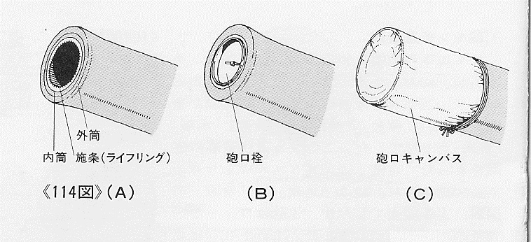

modelarz77 pisze:Peperon pisze
"3. Wyraźnie zachwiane proporcje między czopem zabezpieczającym wylot, a grubością ścianek lufy."
Jak możesz pisać o zachwianych proporcjach skoro czop zasłania przód lufy i nie wiesz dokładnie jaką grubość ścianek lufy ma wieża, tym bardziej że swoją uwagę piszesz patrząc na rendera w perspektywie a masz problemy co dalej wykażę z właściwym spostrzeganiem rysunków 3D w perspektywie
Cóż... Nie mam pojęcia. Ale z Twojego postu wynika, że Japończycy też nie.
Czopowanie armat.jpg (123.93 KiB) Przejrzano 31870 razy
Jak widać na schemacie, czop zasłaniał wylot lufy, a przód lufy był osłaniany przez brezentowy pokrowiec. Co do grubości ścianek, to z matematyką nie wygrasz. W AotS jest podana średnica lufy przy wylocie - 328 mm - co po odjęciu kalibru - 203 mm - daje 125 mm na ścianki, czyli 62,5 mm grubości ścianki lufy. Nic tu nie ma do rzeczy perspektywa lub render 3D.

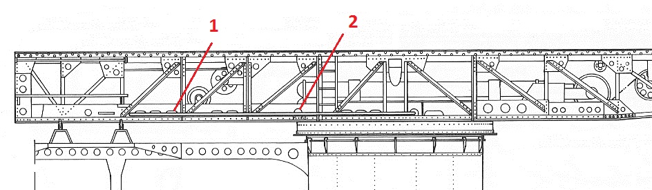

"7. Otwory ulżeniowe w konstrukcji katapulty, też nie takie. Część z nich powinna być bardziej owalna, a sama poręczówka trochę niżej."
Jeśli patrzysz dokładnie prostopadle na okno ma ono kształt idealnie okrągły ale jeśli się przesuniesz 10 metrów w bok jaki kształt okna będziesz postrzegał dalej idealnie okrągły czy już raczej elipsę ??
Zaznaczyłem otwory.
1. Otwór owalny.
2. Otwór okrągły.
I teraz pytanie. Czy jesteś pewien, że o taki owal Ci chodziło ? Obawiam się, że chyba nie do końca wiesz o czym piszesz. Zauważ również, że poręczówka jest praktycznie przy dolnej ramie katapulty, a nie w połowie wysokości blachownicy.

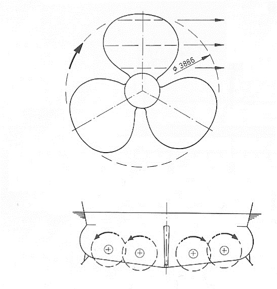

"2. Śruby wyglądają jakby jeden z płatów był mniejszy. Tym bardziej, że prześwitująca śruba z drugiej burty nie wykazuje zróżnicowania wielkości płatów."
Czy wziąłeś pod uwagę że rysunek jest przedstawiony w perspektywie wiec może być to tylko i wyłącznie złudzenie wynikające z kąta pod jakim ustawiona jest kamera w stosunku do akurat tego płata śruby... Popatrz na plany 2d w książce konkretnie widoku okrętu od rufy czy tam też widać różne wielkości płatów śruby ?? Nie sądzę więc następnym razem proponuję się zastanowić nad tym co napiszesz...
Jak widać na załączonym rysunku płaty śruby są jednakowe, bo takie być muszą. Załączony schemat pokazuje kierunki obrotów wszystkich śrub. I co z niego wynika ? Ano to, że śruby lewoburtowe są lustrzanym odbiciem śrub prawoburtowych. Natomiast na zakwestionowanej wizualizacji 3D wcale tego nie widać.
