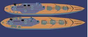

Dalszy ciąg przeróbek Nelsona.
Mimo likwidacji artylerii średniej i jej komór amunicyjnych, nijak nie udawało mi się zmieścić trzech śrub ( i odpowiednio większej kotłowni ).
Przez chwilę myślałem nad wydłużaniem kadłuba, ale uznałem że to bez sensu.
W efekcie zabrałem się za przesuwanie artylerii głównej do przodu. Na razie wieża A o 6 metrów reszta o 8 metrów. W końcu trzeba wykorzystać fakt mniejszej objętości komory amunicyjnej wieży A.
Chyba jeszcze przesunę całość o dwa metry.
Wbrew pozorom to nie takie proste. Trzeba poprzesuwać grodzie, pancerz, ochronę przeciwtorpedową itd. Zajmuje to nieco czasu.

Jedną z wad Nelsonów było to, że za dużo ciężkich dział było zgrupowanych na małej przestrzeni. W takim wypadku ta wada jeszcze się spotęguje. Czy program uwzględnia takie detale?
Owszem uwzględnia. Nie liczy obciążeń, ale rozkład masy ma znaczenie dla zachowania się jednostki na fali, trymu itd.
Ale dlaczego takie przesunięcie miałoby być gorsze od pierwotnego? Przecież wieże lądują bliżej dziobu.
A tak swoją drogą to przesunąłem je jeszcze dalej, jak widać na załączonym obrazku.
Spowodowane to było chęcią umieszczenia jeszcze mocniejszej siłowni. Pierwotne przesunięcie pozwoliło ( chyba bo nie skończyłem, ale pewnie by się udało ) na umieszczenie 1,5 oryginalnej siłowni Nelsona. Czyli zamiast 45 tys KM miałby 67,5 tys KM. Ale przecież nie dość, że Nelson był ponad tysiąc ton lżejszy niż miał być to jeszcze mam trochę ponad 1600 ton oszczędności z likwidacji artylerii 6 calowej oraz rezygnacji z jednego działa 16 cali. W efekcie postanowiłem mu wsadzić 3/4 siłowni z G3. Wtedy będzie miał moc 120 tys KM, lepiej jak KGV, coś jak Lion :) Przy lekko zmienionym kadłubie powinien swobodnie robić z 29-30 w jak nie lepiej.

Posty: 4976
Co do chlaśnięcia lufy z wieży B to już tłumaczyłem, czemu właśnie w wieży A - chodzi o umieszczenie mniejszej komory amunicyjnej w węższym miejscu kadłuba - by nie rezygnować z odporności na torpedy.
Nie wiem czy się mieści w 35 tys ton, jeszcze jest nie skończony ( jak widać )

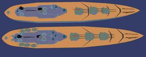

W każdym razie jest następny etap przeróbki ( oczywiście całość jeszcze nie skończona ). Okręt na tle Nelsona żeby było dobrze widać różnice.
Nadbudówki oczywiście zostaną przebudowane, dojdzie więcej dział 120 mm, może dodatkowe pom pomy, zobaczymy. Puki co kadłub już gotowy.
Siłownia 67 000 czy 120 000 KM?
120. :) Okazało się że jest miejsce. Prędkość 30 w. Teoretycznie powinien robić więcej przy tej wyporności, ale duża moc na jedną turbinę daje gorsze przeniesienie napędu do wody. W efekcie napęd mniej wydajny niż jakby te 120 tys przenosić czterema a nie trzema śrubami. No, ale tu oszczędzam na masie ( względem 4 śrub )
Ale w sumie kadłub chyba nie gotowy, będę jeszcze musiał posiedzieć nad pancerzem.
W tej chwili nie dokończony okręt jest jakieś 400 ton cięższy od oryginalnego Nelsona, czyli jeszcze mam z 800 ton zapasu do 35 tys na dodatki. Obawiam się, że to będzie za mało. A grubszy pancerz na razie sięga trochę za daleko w stronę rufy i jeszcze obejmuje turbiny. Pewnie to chlasnę, ale zobaczymy.

Dobra, prawie skończony. Może coś tam jeszcze pogrzebię w nadbudówce, bo zostały podcięcia po 6 calowych wieżach, ale maniej więcej tak to wygląda.
Wyporność 34960 ton :)
A kiedyś tam zrobię przebudowę w latach 40-tych z działami 4,5", samolotem itd. :)
EDIT:
No i jest. Jeszcze z oryginalnym kadłubem. Potem dorobią nowy pancerz itd.

Posty: 4976
I owszem i to potężna. Każda z tej nowej trójki to ~40 tys KM, a cały stary napęd miał ~45 tys KM. Jest tylko kilka problemów. Anglicy musieliby wiedzieć, ze im Nelsony wychodzą za lekkie, zgodzić się na likwidacje 6 calówek i zdecydować się na 3 wały a tego nie lubili...
I do tego w układzie "włoskim" - najpierw turbiny, potem kotły potem znowu turbina...
