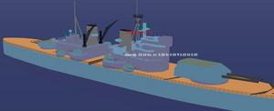

Ach cóż to za monstrum na dziobie tego zacnego okrętu?
Tak zgadliście. To podwójna Dora.
Proszę się nie sugerować brakiem przegłębienia, okręt się nie aktualizuje i wszelkie masy są ignorowane. Pracowałem nad działem i wieżą, na czymś musiałem je osadzić.
Tak przymierzam się do czegoś mocniejszego. Do żądania Hitlera pancernika z działami 800 mm.
Co prawda tłumaczyli mu że musiałby mieć ponad 100 tys ton, ale sądzę że to mało. Nie wiem ile mi wyjdzie, ale stawiam na jakieś 200 tys z ogonkiem.
Znudziły mnie już te banalne projekty ;)

Mam rozumieć, że pancerz zapewnia ochronę przeciw własnym pociskom :wink: i prędkość taka, żeby móc utrzymać tempo grupy superlotniskowców atomowych typu "Heil Hitler" :wink:

Kiedyś próbowałem zrobić symulację pancernika z Dorami w springsharpie, i program nie puścił tego, choćby była nie wiem jaka wyporność. Po prostu, "caliber too large" i po zawodach.. :-) Swoją drogą jakby taki KGV chciał odpalić z Dory na burte, to odrzut by go chyba wywrócił do góry stępką, jeśli nie dalej :-D
ps. a ile dział planujesz na tym pnacerniku z Dorami? Bo jak osiem, to nie wiem czy nawet te 200.000 ton wyporności wystarczą.. A i tak nie widziałbym tego w roli pełnoprawnego okrętu bojowego. Jeśli już się w to bawić, to widziałbym jakiś gigantyczny monitor do ostrzeliwania wybrzeża, z max 2 działami.. To w sumie też bez sensu, ale jakby mniej :-)
Posty: 2231
Największym kalibrem dział jaki "puścił" springsharp było ok. 550 mm. Poniżej symulacja okrętu uzbrojonego w 8 takich dział. Jak widać, potrzeba do tego ok. 180.000 ton wyporności pełnej. Do 8x800 to by trzeba pewnie z 300.000 albo więcej...

Mam rozumieć, że pancerz zapewnia ochronę przeciw własnym pociskom Wink i prędkość taka, żeby móc utrzymać tempo grupy superlotniskowców atomowych typu "Heil Hitler"
Mniej więcej. Tyle, że ochrona przed pociskami kal 800 wymaga gdzieś ponad metra stali na burcie, co stanowi pewien problem. Ale mam zamiar załatwić to burtą koło 400 + skosem ponad 300. Może trochę więcej.
A prędkość planowałem na koło 30 w, ale zobaczymy jak wyjdzie. Pewnie do tego trzeba by z 8 śrub. Ale jak się bawić to się bawić.
Pewnie tak, ale po puszczeniu symulacji ma i tak swoje własne problemy, bez strzelania.
Pewnie tak, ale co tam komputer cierpliwy jest.

de Villars pisze:Swoją drogą jakby taki KGV chciał odpalić z Dory na burte, to odrzut by go chyba wywrócił do góry stępką, jeśli nie dalej
Ba, może wystarczyłby sam obrót działa do pzrechyłu. Recepta - działo na sztywno wycelowane do przodu, ew. z niewielkim kątem (jak w StuGach).

No dobra, pierwszy zarys "Oceanicznego Pancernika Obrony Wybrzeża" ( fajny zlepek, nie ma co, prawie jak sam pomysł projektu ).
Jakbym nie powiedział, że to na kadłubie Bismarcka to można by wziąć to za jakieś maleństwo :-D
Jeszcze nie mogę strzelić z dział - nie mam tabeli balistycznych, więc nie wiem czy nie fiknie po oddaniu salwy na burtę. Ale na pewno to sprawdzę i dam znać :D
