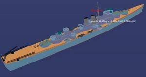

Dobra w końcu skończyłem. Ale tego na bazie Wichity.
Wyszedł jakieś 10800 ton standard 13200 pełna.
Testy bojowe kiedy indziej.
A oto efekt walki z jednym z Southamptonów
ObrazekObrazek
Generalnie im większa odległość walki tym Polak ma większe szanse. Im mniejsza tym mniejsze.
Tu widać efekt trafienia 8 pocisków 254 mm z czego 3 poniżej linii wodnej.
Udało mi się wsadzić na burtę ORP Warszawa 200 mm pancerza. Myk jest dość prosty - pancerz jest gruby, ale wąski. Wąski pas na linii wodnej tylko w rejonie siłowni. Ma zabezpieczyć przed trafieniami krytycznymi. Ponieważ pomieszczenia turbin są koło siebie, to jedno trafienie w rejon grodzi rozdzielającej turbinownie unieruchamia jednostkę. Żeby tego uniknąć jest gruby pancerz. Przy kotłowniach też, choć to mniej krytyczne, bo kotłownie są 4.
Ale pancerz kończy się minimalnie nad linią wody ( stan przy pełnych zapasach ).
Komory mają ochronę skrzynkową w środku kadłuba. Boki 200, skrajny przód ( czyli dziobowa gródź komory A i rufowa komory Y ) 150, reszta 100.
Wiadomo - ochrona przed wybuchem komory. Przydało się. W walce Polak dostał kilka trafień w komory, ale pancerz wytrzymał w związku z czym zalało się kilka pomieszczeń na zewnątrz komór od strony burty. Razem w kadłubie nie całe 300 ton wody. Drobiazg, nawet przechył nie był taki duży, choć bez kontrbalastowania.
Udało się tak ciężki pancerz głównie dzięki oszczędnościom na masie artylerii, oraz nadbudówkach. Do tego masy przesunęły się z góry na dół więc stateczność nie jest tak beznadziejna jak w oryginale.
W końcu to jednostka do pływania również w koloniach, a i Bałtyk potrafi bujać.
Oczywiście z takim schematem opancerzenia można go posłać na dno bez przebijania cytadeli - ale krążownik to nie pancernik. Jak się chce mieć na małej wyporności silną artylerię, dobrą prędkość i pancerz dający ochronę choć przed krytycznymi trafieniami to coś za coś.
Trochę mi nie pasuje ten wodnosamolot na rufie, w praktyce z lenistwa, ale przyjmijmy że okręt na Bałtyk, więc to nie szkodzi. Niestety potężny hangar na rufie ( tak jak w oryginale ) powoduje zagrożenie prawie takie jak pomieszczenie torped na Niemieckich pancernikach z I wojny, ale co tam. Znów nie można mieć wszystkiego.
Okręt ma 10 działek 40 mm Boforsa. W tej chwili podstawy Hazemeyera tylko dlatego że mam je zrobione. Docelowo wymienię na podstawy takie jak na Błyskawicy. Oszczędzi się parę ton.

Biorą pod uwagę nasze potrzeby wywaliłbym 2 wt, wodnosamolot i może zdjął ze 2 węzły, a wzmocnił pancerz i może dodał parę pelotek. Trzeba by się zastanowić co byłoby głównym zagrożeniem dla tej jednostki. Samoloty, niszczyciele, Hippery i Admirały, Schleswig, Gneisenau.
Jacek Pawłowski
IKOW 1885-1945
Posty: 4976
Czemu walczysz ze sprzymierzeńcem?
Bo nie bardzo mam z kim walczyć jeśli ma być nie sojusznikiem. Bo co to za walka z Yamatem czy Bismarckiem?
Samolot można zdjąć. Zyska się od razu wytrzymałość rufy - miałem jedną walkę gdzie nasz krążownik dostał 6czy 8 pocisków w rejon rufy i mało nie zatonął od zalanego hangaru...
Co do reszty pomyślimy

Wywal hangar i samolot. zdejmij 5cm pancerza za to pociągnij w górę o 25%. Generalnie to krok w dobrym kierunku ale nie to co tygryski lubią najbardziej.
