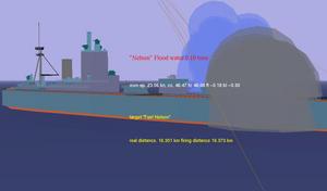

Oto widok uszkodzonego KGV. Prawa strona obrana przez Amerykańskie pociski. Lewa to wyrównanie przechyłu. Bez tego przechył miałby kilkanaście stopni.
Doszło jeszcze regulowanie wysokości fali, położenia każdego okrętu itp
Zainteresowani?
Zainteresowani?

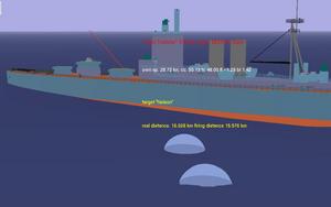

Co do stateczności Liona - wykryłem błąd w funkcji liczącej stateczność.
Napawa trochę potrwa, także to co obecnie wychodzi jest nie do końca słuszne.

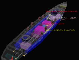

Cd kłopotów - Vanguard 4x457 - raz go zostawiłem żeby sobie walczył, gdy wracam - działa ma skierowane nie do przeciwnika tylko w kierunku odwrotnym. Niby nic, reset SKO załatwia sprawę, ale jestem o parę salw w plecy w stosunku do przeciwnika. Jak się ma 4 lufy, to ma to znaczenie. Trzeba się od nowa wstrzeliwać itd. Innym razem, SKO sam mu się zresetował - wszystkie nieuszkodzone wieże same wróciły w położenie "0". Efekt - jw.
Jeszcze jedna obserwacja co do Liona - raz mu napompowałem 8000 ton wody w kadłub, wydawało się że tonie, rufa pod wodą a tu na 8000 nagle stanęło i dalej nie chciał tonąć.. Sam za to strzelał z wszystkich dział, a ja nic nie mogłem zrobić już bo chyba miałem rozwalony SKO (mój okręt przestał strzelać). Domyślam się, że takie zachowani Liona to jakiś błąd, skoro nie ma w programie usuwania uszkodzeń?
Może po kolei.
To odwracanie wież czasem się zdarza na każdym okręcie. Czasami ( nie namierzyłem kiedy ) wstawia się taka poprawka kierunki i/lub odległości, że obraca wieże o jakiś fikusny kąt ponad 90 stopni.
Nie zawracam sobie tym głowy, bo to jest przeznaczone do wymiany.
Może jak działa program
Woda wlewa się do każdego rozszczelnionego pomieszczenia znajdującego się pod linią wodną.
Nierozszczelnionymi się nie zajmujemy.
Jeśli pomieszczenie jest nad linią wodną i ma wodę to ta woda się z niego wylewa w tempie 2x wolniejszym niż się wlewała.
Jeśli pomieszczenie znajduje się częściowo pod a częściowo nad linią wodną to wtedy zależy. Jeśli procentowa zawartość wody jest mniejsza niż aktualne zanurzenie pomieszczenia to woda się do niego wlewa, jak nie to wylewa. Jak jest idealnie taka sama to mamy stan równowagi.
Oczywiście położenie pomieszczenia uwzględnia aktualny przechył, przegłębienie, dodatkowe zanurzenie, falowanie itp.
W związku z tym, jeśli wszystkie pomieszczenia rozszczelnione w wyniku działania przeciwnika się zalały wodą do pełna ( czy do stanu równowagi ) to więcej się nie wleje ani litr i tak ma być.

Wciskasz 'A' – koniecznie duże A, i przełączasz widok z okrętu na układ płyt, jeszcze raz A i masz widok pomieszczeń. Błękitne to zalane wodą – im bardziej intensywny kolor tym więcej wody ( procentowo ). Zielony kolor oznacza wylewającą się wodę ( analogicznie ).

Pierwsze strzały i pierwsze pudła
I pierwsze trafienie. Niegroźne
W drugą stronę trochę gorzej. Samego trafienia nie uchwyciłem, ale skasowało komorę amunicyjną wieży nr 3. Na szczęście bez eksplozji. Ale od tej chwili szybki ma tylko 5 dział
