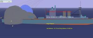

Po utracie wieży 3, postanowiłem nie bawić się tylko iść ostro na zbliżenie.
W końcu nie tracę siły ognia.

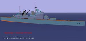

W tym czasie wolny Nelson zaliczył parę pocisków w dziób, co owocuje malowniczym trymem
A to widać efekty kontrbalastowania. Działą automatycznie. Trym wyraźnie się zmniejszył.
Trym się zmniejszył, ale ilość wody w kadłubie jest imponująca i praktycznie cały pancerz w rejonie wież wszedł pod powierzchnię wody\
Szybciak dostaje serię w dziób ( w międzyczasie zmieniłem mu kurs, bo dostawał wielokrotnie, niestety wolny szybko się wstrzelał )
Efekty widać. Dostałą dziobowa komora. Ilość dział spadła do 3
W tym momencie tym na dziób jest tak duży, że entuzjastyczny oficer dowodzący rozkazał zatopić prawie całą siłownię. Dosłownie sekundy po tym.
Cóż, zakończyłem walkę, bo wiadomo, że to się dobrze skończyć nie może. Muszę trochę poprawić algorytm zalewania pomieszczeń.
Nelson wolny jest tak postrzelany, że raczej do bazy nie dojdzie.
Pozdrawiam wszystkich i oby przyszły ( czy raczej już obecny 2011 ) był dla was zdecydowanie lepszy niż dla mnie ten ..... ( tu proszę stawić jakieś potężne przekleństwo wedle uznania ) rok 2010.
Dobranoc.

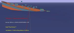

A oto wynik jednego ciekawego starcia.
Obrazek Obrazek
No cóż - kształt kadłuba wzięty z South Dakoty powoduje, że parę pocisków w rufę ( nie specjalnie teoretycznie goźnych ) daje takie efekty...
A tak swoją drogą to dopisałem kolejny parametr do płyt pancernych - specjalnie dodatkowe niszczenie pocisków.
W efekcie po przejsciu przez płytę pocisk częściej jest nieaktywny.
Dotyczy to płyt USA i UK z II wojny.
Niemieckich chyba też ( muszę jeszcze doczytać ).
