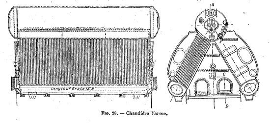

Ogólnie:eSDe pisze: Kociol wodnorurkowy opalany z obydwu stron??? I brak problemow z cyrkulacja?
Czy mozesz przedstawic schemat/rysunek takiego realnego kotla jako uzasadnienie i dowod?
Pozdrowienia
W kotłach stromorurkowych cyrkulacja odbywa się w górę opłomkami od strony ognia, w dół opłomkami tylnich rzędów. Osobne rury opadowe (downcomers) nie zawsze są potrzebne. Większość kotłów typu Yarrow i część typu Admiralicji obywała się bez nich. Ale inne kotły ewoluowały z kotłów "nie za bardzo stromorurkowych" (wczesne du Temple), albo takich gdzie wyloty opłomek były wprowadzane do przestrzeni parowej górnego walczaka (wczesne Thornycroft) i osobny obieg opadowy był początkowo niezbędny i tak już zostało. Zwykle jednak rozmieszczenie i odległość od rur opadowych nie było krytyczne i wystarczało umieścić je na jednym końcu kotła.
Kocioł typu Yarrow teoretycznie mogł więc mieć dowolną długość, ale palacz jest w stanie zarzucać węgiel na ruszt długości do ok. 2m, wyjątkowo 2.5m i moc kotła była ograniczona głównie przez powierzchnię rusztu. Najprościej zwiększyć moc ustawiając dwa kotły plecami do siebie i tak ustawione kotły połączyć. Dla kotłów szkockich i pokrewnych oszczędzność masy dwóch den jest znacząca i tego rodzaju kotły "podwójne", czy może "dwustronne" (double-ender scotch) były dość popularne, ale dla kotłów wodnorurkowych zysk był niewielki. Yarrow zbudował parę takich kotłów, poza Turbinią trafiły na eksport (Revue de Mecanique 1907 via Gallica):

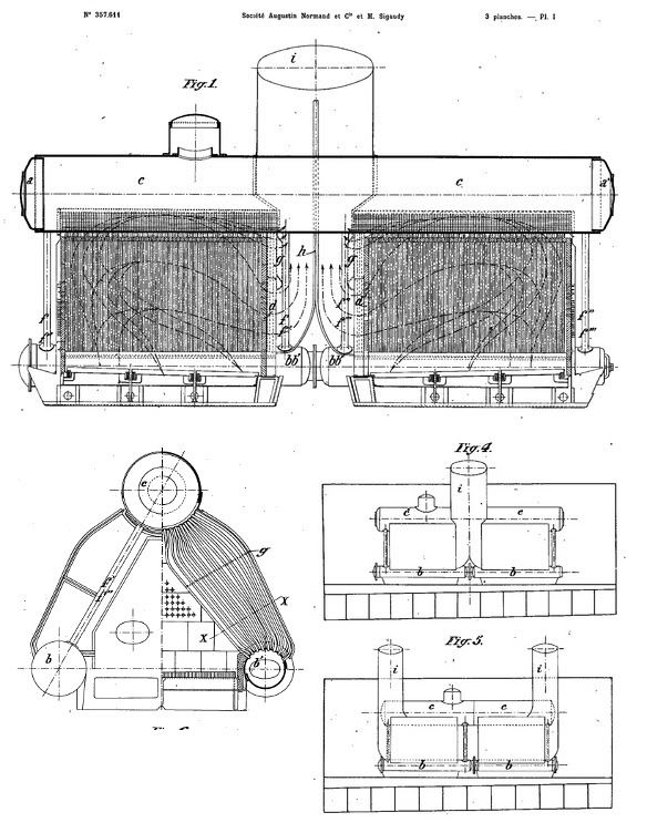

Francuzi poeksperymentali z kotłami Normand-Sigaudy (brevet francais no. 357511; chaudiere double / a double facade adoptee par la croiseur Chateau-Renault):

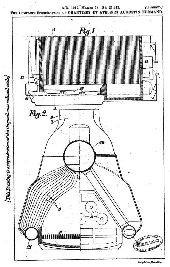

Po wprowadzeniu paliw płynnych przez pewien czas stosowano kotły dwupaliwowe. Jednym z rozwiazań było umieszczenie drzwiczek w jednej ścianie czołowej, a palników olejowych w drugiej (british patent no. 21842 of 1912):
