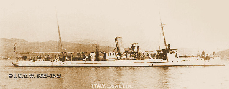

Tym razem mam problem klasyfikacyjny. Chodzi o włoską Saettę (370t) z 1887r. typu Folgore. Klasyfikowana jest jako torpediniera avviso. Natomiast Convay's klasyfikuje jako despatch vessels. Tylko jak to sklasyfikować na nasze?
Gdyby trzymać się oryginalnej, włoskiej klasyfikacji, to najbliżej by było do kanonierki torpedowej lub małego krążownika torpedowego.
Jacek Pawłowski
IKOW 1885-1945
Re: Identyfikacja okrętów
Według strony http://www.agenziabozzo.it/navi_da_guer ... Napoli.htm , to wychodzi niszczyciel.
Ciekawe, bo w I-szym (niebieskim) Conwayu nie mogłem go znaleźć.
Marek T pisze:Ciekawe, bo w I-szym (niebieskim) Conwayu nie mogłem go znaleźć.
Jest na stronie 347, jako torpedo despatch vessels
Chemik pisze:Jest na stronie 347, jako torpedo despatch vessels
Faktycznie.
Szukałem go bliżej torpedowców, a nie spojrzałem do indeksu. Cóż, lenistwo.
Post autor: ALF »
No i co z tego wynika... niszczyciel czy kanonierka torpedowa? Bo spotkałem się nawet z krążownik torpedowy :)
Jacek Pawłowski
IKOW 1885-1945
Marek T pisze:Według strony http://www.agenziabozzo.it/navi_da_guer ... Napoli.htm , to wychodzi niszczyciel.
No to trzeba pisać historię niszczycieli od nowa :-D
ALF pisze:No i co z tego wynika... niszczyciel czy kanonierka torpedowa? Bo spotkałem się nawet z krążownik torpedowy :)
Krążownik torpedowy by był, jakby miał chociaż trochę pancerza na pokładzie, a nie miał, więc nim na pewno nie był.
Typowy przedstawiciel kanonierek torpedowych, Hiszpański "Destruktor" ("Niszczyciel") tez był kanonierką torpedową.
"Torpedo boat destroyer", bo tak nazywano pierwsze niszczyciele, to wtedy za bardzo nie było.Kaotaka, czyli wprawka na niszczyciel to 1889, wcześniej były "Torpedo Boat Catchers".HMS „Havock” to dopiero 1894.
Zresztą z prędkością rzędu 17w to kogo można ścigać.
Czyli, avviso torpediniere= kanonierka torpedowa=torpedo despatch vessel, to ostatnie to tak trochę nie teges, ale biorąc pod uwagę fakt, ze były to okręty od początku nie udane Folgore po kolizji w 1889 nie powrócił do czynnej służby, a Saetta służyła też nie za długo i to raczej jako taka panna do wszystkiego, więc może być ten torpedo vessel.

ALF
Posty: 1015
Lokalizacja: Karkonosze
Post autor: ALF »
Dzięki serdeczne :)
Przydałby się taki temat klasyfikacyjny.
Na pewno nie niszczyciel bo to za wcześnie - w latach 80-tych tej klasy jeszcze nie było, a nie należy antycypować późniejszych zdarzeń. Krążownik czy kanonierka torpedowa - tu w zasadzie skłoniłbym się do poglądu, że wedle uznania - bo jak dla mnie to jedno i to samo. To były czasy różnych prób i eksperymentów, usiłowano znalezć skuteczny nosieciel broni torpedowej i powstawały w różnych flotach jednostki które nominalnie w tej samej klasie - mocno się od siebie różniły, albo podobne, a odmiennie klasyfikowane. W szczególności nie uzależniałbym terminu "krążownik torpedowy" od faktu posioadania opancerzenia, skoro czasami nazywane były tak okręty poniżej 1000 ton wyporności, absolutnie nie mające pancerza.
ALF
Posty: 1015
Post autor: ALF »
Kształtem przypominał bardziej późniejsze kontrtorpedowce niż krążownik. :)
