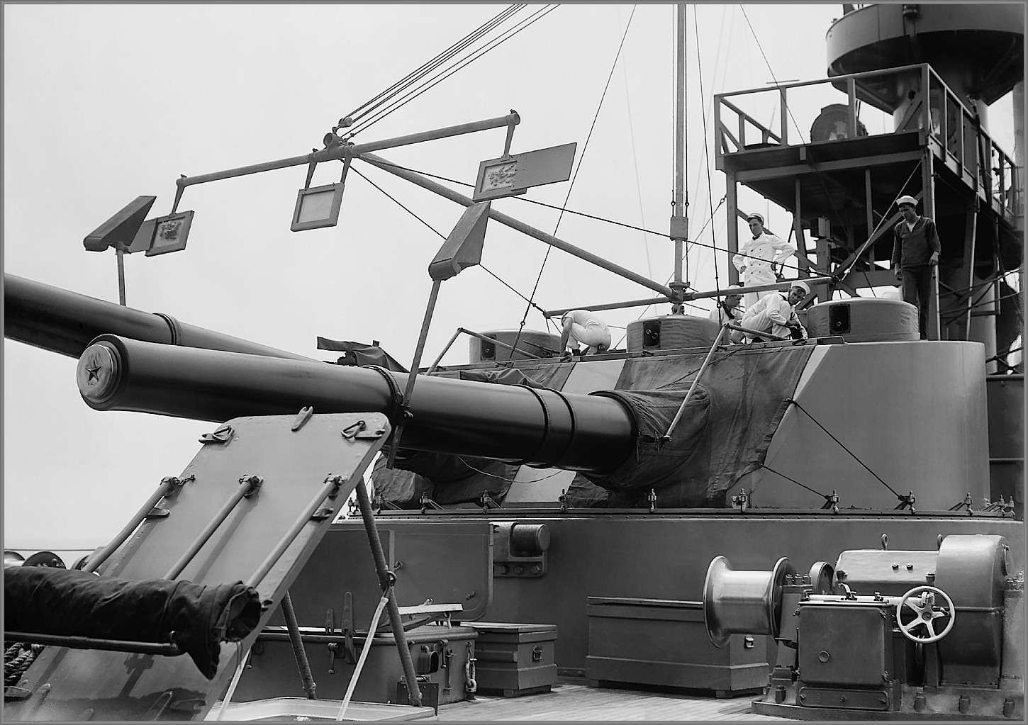

Przy okazji to troche temat na boku , ale tez zwiazany z testami dzial.
Czy mogibyscie w skrocie mapisac na tym zdjeciu -kto do kogo i czym strzela, i co to sa za tajemnicze ekrany - please.
- Aft 1040 Mark 3 gun turret on armoured cruiser USS Washington (later renamed USS Seattle) during practice shoot circa 1916..jpg (324.96 KiB) Przejrzano 22852 razy

Co do zdjęcia - ekrany są sprzężone z działami i służą do zatrzymywania pocisków z karabinów maszynowych zamontowanych w wieżyczkach na szczycie wieży działowej. Lekko pod nimi widać jak na moje oko kulochwyty - pewnie na wypadek gdyby ekran się zbyt zużył. Moim zdaniem jest to rodzaj pierwowzoru symulatora ale niech mnie ktoś poprawi jak się mylę.
Ktoś kto uczy się strzelać zadaje parametry i wydaje komendy. Liczy sobie dystans, podniesienie działa itd. Chłopaki ładują pocisk albo jego makietę i pada słowo "ognia" i następuje strzał z.... karabinu. Jak dobrze się sparametryzowało kąt i odległość kula waliła po tarczy - i z góry pewnie wiadomo było czy się trafiło. Jak nie - Panu Bogu w okno.
Zaleta - nie zużywa się lufy na naukę żółtodzioba. Niech mnie ktoś poprawi jak się mylę.
