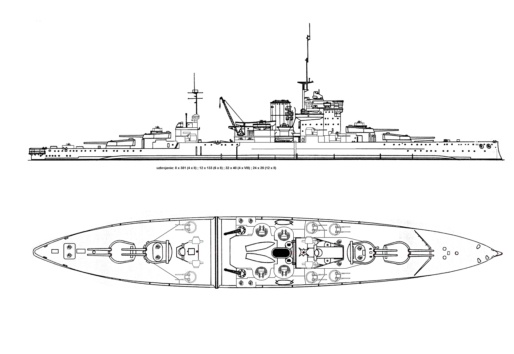

Peperon pisze:Uwaga Smoka spowodowała, że rysunek jest nieaktualny. Będzie zmieniony...
I jest zmieniony. Nie jest to jakaś rewolucja, ale mam nadzieję, że przypadnie do gustu.

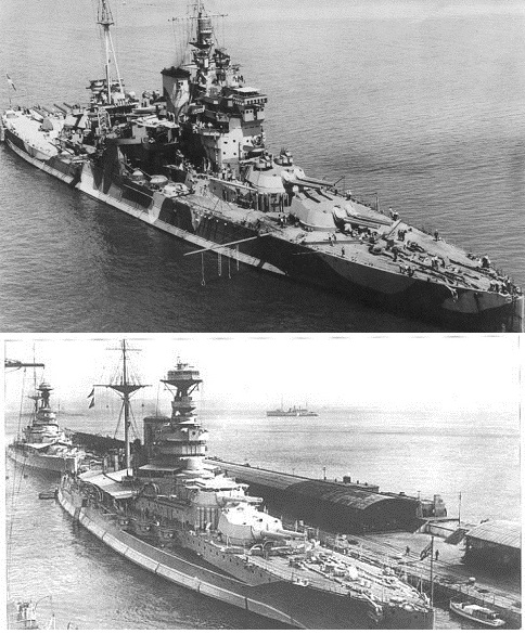

I jeszcze takie coś. Na obu fotkach jest Queen Elizabeth.
QE - porównanie.jpg (139.13 KiB) Przejrzano 10180 razy

Czy możesz opisać co zmieniłeś, Peperonie?
Narysowałem te Boforsy 105 mm.
Swoją drogą, nigdzie nie znalazłem żadnych rysunków tych dział - chyba nie ma..
Tak wstępnie wyobrażam sobie rozmiezczenie stanowisk artylerii na Bałtyku:
- http://zapodaj.net/0e8956a333dd9.jpg.html
W widoku z boku stanowiska będą w układzie schodkowym, coś jak w de Grassie.
Maciej pisze:Czy możesz opisać co zmieniłeś, Peperonie?...
Przede wszystkim przestawiłem ostatnią parę wież z armatami 133 mm. Przedtem stały pod zestawami pom-pomów przy hangarze. Jak tworzyłem pierwszą wersję to mi umknęło, że ich lufy będą zaczepiały o podest pom-pomów. Smok mi zwrócił na to uwagę.
Natomiast Teller (i chyba nie tylko on ;) ) zrobił mi wykład dlaczego do 133-jek muszą być odpowiednie dalocelowniki. Wobec tego wstawiłem te z King Georga.
Dodatkowo poniżej dźwigów wstawiłem po dwa zestawy zdwojonych Oerlikonów.
Takie to zmiany w porównaniu z wersją poprzednią.
A zmieniając temat. Czy zastanawiałeś się nad wstawieniem sto piątek Boforsa w wersji z Ilmarinena ?
Co prawda są to podstawy z dwoma armatami, ale może by się zmieściły cztery zestawy.
Nie wiem jak na masie, ale na przestrzeni byś zaoszczędził.
