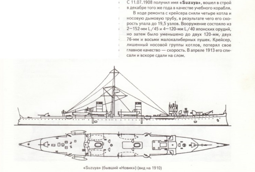

Jak to było z uzbrojeniem Nowika(Suzuya) we flocie japońskiej?
Wg książki Pothkana miał 2x152 i 4x120 po czym w 1908 r. 4x120 Caneta zmieniono na 4x120 Armstronga a w 1910 r. zdjęto 2x152 i 2x120 na rzecz 4x76. Jak w takiej konfiguracji uzbrojenie było rozmieszczone - 152-ki jak rozumiem były na dziobie i rufie i tam się znalazły zamiast nich 76-ki, czy też w miejsce 152 zamontowano 120-ki, a 76-ki trafiły na stanowiska burtowe?
A może konfiguracja 2x152 i 4x120 jest błędem i nigdy nie zaistniała, skoro okręt w Japonii wszedł do służby w 1908 r.?
Wg navypedii okręt u Japończyków miał 2x120 i 4x76, a z kolei wiki podaje że nigdy nie zrealizowano planów zamiany działa 120 mm na dziobie i rufie na 152 mm, natomiast burtowe 120-ki wymieniono na 76...
Uzbrojenie Nowika pod japońską banderą

No to żeby jeszcze namieszać
После занятия японцами Сахалина в июле 1905 года, начались интенсивные работы по подъему корабля. Через год, 16 июля 1906 года (по новому стилю) они увенчались успехом, В конце 1908 года крейсер вступил в строй японского флота под именем «Судзуя». Во время ремонта в Йокосуке места снятых русскими пушек заняли два 152-мм орудия с длиной ствола 50 калибров (на баке и юте), а также четыре 120-мм системы Армстронга. Одновременно на нем были установлены восемь новых котлов системы Миябара, носовое же котельное отделение вместе с дымовой трубой было ликвидировано. Это привело к снижению мощности машин и уменьшению скорости до 20 уз. Спустя несколько лет в целях облегчения судна и улучшения его мореходности 120-мм пушки были заменены нашесть 76-мм, шесть 47-мм и две 37-мм. Лишенный прежнего хода, корабль уже ничем не выделялся среди типичных японских крейсеров 3 класса, и остаток дней провел на скучной службе в Рёдзюнко — бывшем Порт-Артуре. Его исключили из списков флота 1 апреля 1913 года (по новому стилю).

Re: Uzbrojenie Nowika pod japońską banderą
No nieźle, jeśli dobrze czytam, to mamy kolejny wariant uzbrojenia: 2x152 i 4x76. No i bądź tu mądry i pisz wiersze
