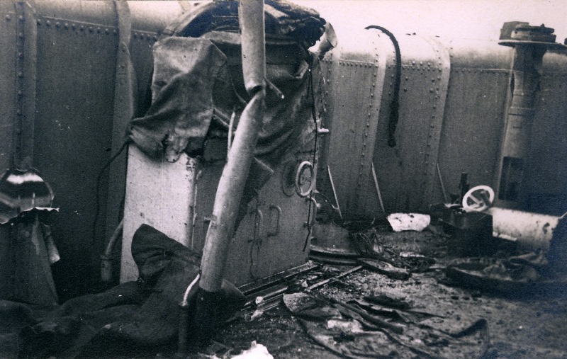

To może inaczej. Jak tą szafkę nazwać. Zdjęcie via Marek Twardowski
- B42.jpg (157.63 KiB) Przejrzano 17639 razy
A jaki to okręt i kiedy wykonano zdjęcie?
- Posty: 507
Błyskawica, lewa burta, Cowes 1942 po nalocie.
Jeśli do tego momentu nie dokonano żadnych zmian (co mogło mieć miejsce jeszcze w Polsce), to "szafka" na zdjęciu powinna przedstawiać ów "zastaw przyrządów do kierowania strzelaniem torpedowym". Po prawej chyba widać zniszczoną podstawę celownika torpedowego.
Według umowy z PZO zestaw przyrządów składał się z: postumentu przyrządów, 2 odbiorników kontrolnych kąta ustawienia aparatów torpedowych, skrzynki sygnalizacyjnej, połączenia mechanicznego odbiorników wewnątrz postumentu, połączenia zestawu przyrządów strzelania torpedowego z celownikiem, skrzynki rozgałęźnej.
Konżugator to urządzenie liczące (przelicznik), które nie było przewidziane na Gromach. Co ciekawe, z dostępnych materiałów wynika, że centrala torpedowa na Wichrach była bardziej "zautomatyzowana", tzn. była wyposażona w urządzenie kalkulacyjne (tzw. "liczydło kąta celowania"), które na podstawie wartości kąta kursowego z celownika i kąta biegu celu obliczało kąt strzału. Na Gromach kąt strzału był wyliczany bezpośrednio na celowniku torpedowym i przekazywany do odbiorników prawej lub lewej burty, i dalej do aparatów torpedowych.
Niestety sprawa wymaga dalszych badań, bo posiadane informacje są szczątkowe, np. odnośnie budowy i zasady działania celowników torpedowych na Gromach.

- Posty: 507
Z artykułu AS. Bartelskiego i D Rusieckiego wynika to trochę inaczej. Np. strzał wachtowy na Wichrach można było odpalić tylko za pomocą celowników zamontowanych na wt, na Gromach nie było tego problemu (cytat),,gdyż centrale torpedowe lewej i prawej burty były przygotowane do działania w warunkach zaskoczenia i wszystkie czynności mogły być wykonane przez obsadę wachty bojowej. Z wcześniejszego tekstu wynika również, że odpalanie torped bezpośrednio z wyrzutni torpedowych mogło się odbywać tylko awaryjnie.

No cóż, być może nie napisaliśmy tego dość jasno, ale z pewnością nie w ten sposób.
Zarówno na Gromach, jak i na Wichrach można było wykonać strzelanie w sposób scentralizowany - z centrali torpedowej, albo w sposób samodzielny - z wyrzutni torpedowej. W metodzie strzału wachtowego na Wichrach zastosowano metodę "pośrednią", tzn. używano celowniki torpedowe na pomoście nawigacyjnym (!), ale bez możliwości "sterowania" wyrzutniami. Dlatego wartość kąta strzału została ustalona na 70 stopni, a zmianę kierunku wyrzutni względem linii celowania uzyskiwano za pomocą zwrotu okrętu.
Wynikało to z różnej budowy przyrządów kierowania strzelaniem torpedowym na kontrtorpedowcach. Na Wichrach była jedna centrala torpedowa, która odbierała dane z celowników na pomoście nawigacyjnym i zapewniała zdalne kierowanie strzelaniem torpedowym. Na Gromach były dwie niezależne centrale torpedowe, lewej i prawej burty, z których każda wyposażona była w celownik torpedowy i zapewniała zdalne kierowanie strzelaniem torpedowym.
Mam nadzieję, że teraz będzie jaśniej.

- Posty: 507
Jest jaśniej. Ale czy to znaczy, ze można przyjąć, że to co widać na pierwszym zdjęciu to centrala torpedowa?. Tak przy okazji - to widoczna na tym zdjęciu rura głosowa (oraz analogiczna prawoburtowa ) była połączona ze wspólną rurą głosową na GSD . No, ale to pewnie łatwo było się domyśleć.

Chyba można tak przyjąć, aczkolwiek nie "widać" celownika torpedowego. Na planach stoczniowych nie ma tych urządzeń (zostały zamontowane dopiero w Polsce), a ich dokumentacja techniczna (chyba) nie zachowała się, więc trudno coś powiedzieć na 100%.
Generalnie obie części artykułu wzięły się z "frustracji" tym, że Polacy więcej wiedzą, czym i jak walczono na niemieckich czy brytyjskich okrętach niż na polskich. Mam nadzieję, że jest wiele zdjęć i dokumentów o polskim uzbrojeniu torpedowym, które wciąż zalegają w domowych "szufladach" i wkrótce dowiemy się więcej na ten temat.
