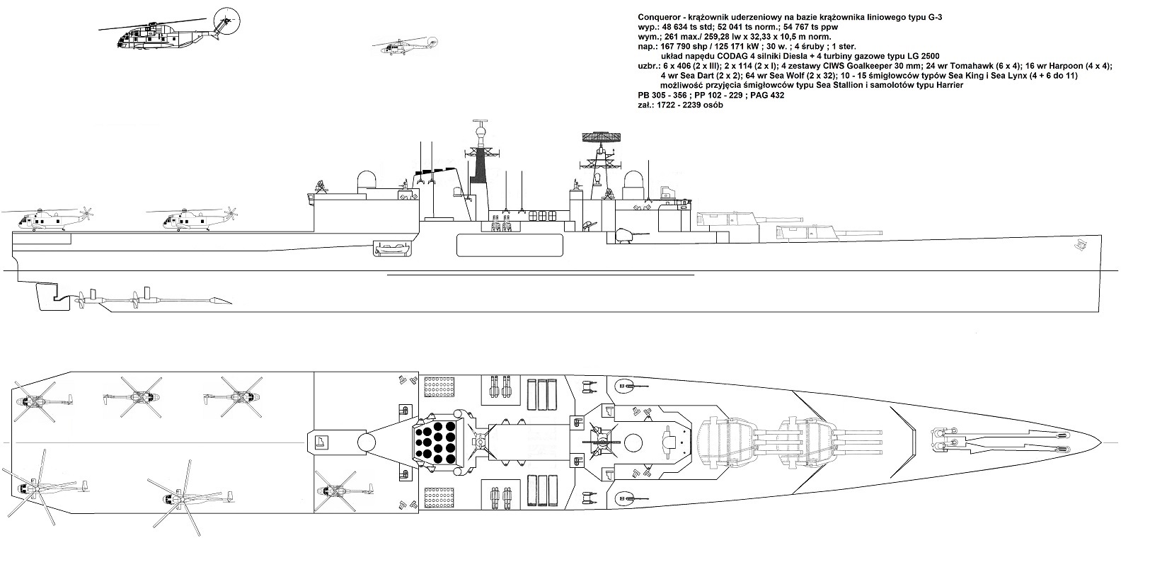

SmokEustachy domagał się armat 12 calowych na proponowanych przeze mnie lotniskowcach zbudowanych na kadłubie krążownika liniowego typu G-3. Obiecałem mu wtedy desantowca z 16-calówkami. I dzisiaj nadszedł właśnie ten dzień. Poniżej planik krążownika uderzeniowego na bazie krążownika G-3.
W tym momencie muszę wyjaśnić moje podejście do przeróbki.
Siłownia została wymieniona na 4 Diesle i 4 turbiny gazowe pracujące w układzie CODAG. Przy prędkości maksymalnej każdy wał jest napędzany przez zespół złożony z silnika Diesla i turbiny gazowej. Wyporności i moce na planiku są mocami wyliczonymi przez Springsharpa, ale uważam, że powinny być trochę większe. Opancerzenie kadłuba i wież artylerii głównej pozostało bez zmian. Część rufowa kadłuba została przebudowana, a pokłady wypoziomowane w celu ułatwienia zabudowy pokładu lotniczego i pomieszczeń poniżej. Stanowisko kierowania lotów zostało tak zaplanowane, żeby pod jego podłogą mieścił się śmigłowiec Sea King nawet w płaszczyźnie symetrii. Wnęki w kadłubie, które umieściłem między wyrzutniami rakiet Sea Wolf i magazynem Sea Dartów, są przeznaczone dla barek desantowych np. LCI. Jednak na razie nie mam przeskalowanych barek używanych przez RN, więc wnęki pozostają puste. Całkiem możliwe, że będą pomniejszone po wstawieniu rzeczonych barek.
No i nie bardzo wiem, jak oszacować liczbę żołnierzy Royal Marines zabieranych przez okręt. Tak intuicyjnie zaokrętowałbym 450 - 600 ludzi desantu. Jednak np. batalion to co najmniej 800 ludzi. Tylko jak ich zmieścić ?
Życzę miłego oglądania.
Krążownik G 3. 1990.1 mini.jpg (208.79 KiB) Przejrzano 15570 razy

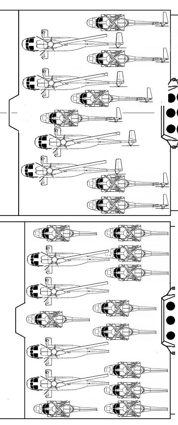

Hangar kompilacja.jpg (114.01 KiB) Przejrzano 15584 razy
Słabo je poparkowałeś w hangarze. Daj jednego przodem, drugiego tyłem, to wejdzie kilka więcej.
Posty: 6812
Pewnie masz rację, ale po co mu więcej niż 15 śmigłowców ? Prędzej wymieniłbym mu kilka Lynxów na Sea Kingi.
Mnie nie o jakieś ilości chodzi, tylko o wykorzystanie przestrzeni. W takim razie dopasuj hangar do śmigłowców w myśl zasady że uroda sprzętu wojennego płynie z braku zbędnych form. Usuń to co niepotrzebne a powstanie coś pięknego.
Taka tam luźna uwaga :wink:
Poza tym, wydaje mi się że podłoga wieży kierowania lotami jest za nisko. Sea King jakby nie do końca się mieści pod stropem hangaru. Pamiętaj że muszą być tam dźwigary, jakieś tunele z przewodami dla osprzętu wieży, klimą itd.
