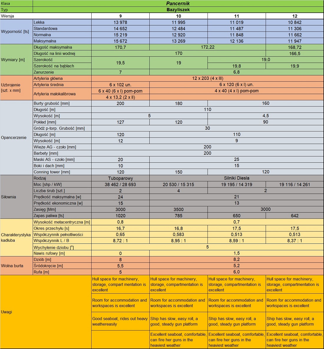

Czyli wychodzi na to, że najlepszym okrętem byłaby jednostka o wymiarach około 180 x 20 x ?? metra o prędkości 21 - 24 węzłów. Uzbrojona w 12 x 203 i ??? plot. Opancerzenie ma wynikać z wolnej różnicy wyporności poniżej 10 000 ton angielskich (ts). W teorii miałby być czymś w rodzaju pancernika obrony wybrzeża, który ma być silniejszy o krążowników Waszyngtońskich. Przy założeniu braku silniejszych jednostek.
Trzeba jednak mieć na uwadze, że Włosi i Japończycy przy budowie Krążowników Waszyngtońskich oszukiwali od samego początku i ich okręty były większe niż dopuszczały traktaty...
Posty: 6817
Na szybkiego zrobiłem wyliczenia na Springsharpie. Wyniki poniżej...
Bazyliszek, Poland Battleship laid down 1925 (Engine 1927)
Displacement:
13 978 t light; 14 652 t standard; 15 219 t normal; 15 672 t full load
560,04 ft / 557,74 ft x 63,98 ft x 22,97 ft (normal load)
170,70 m / 170,00 m x 19,50 m x 7,00 m
Armament:
12 - 7,99" / 203 mm guns (4x3 guns), 255,24lbs / 115,78kg shells, 1925 Model
on centreline ends, evenly spread, 2 raised mounts - superfiring
6 - 4,02" / 102 mm guns in single mounts, 32,38lbs / 14,69kg shells, 1925 Model
Dual purpose guns in deck mounts
on side, all amidships
6 - 1,57" / 40,0 mm guns in single mounts, 1,95lbs / 0,89kg shells, 1925 Model
4 - 0,52" / 13,2 mm guns (2x2 guns), 0,07lbs / 0,03kg shells, 1925 Model
Machine guns in deck mounts
Weight of broadside 3 269 lbs / 1 483 kg
Shells per gun, main battery: 200
Armour:
Main: 7,87" / 200 mm 360,89 ft / 110,00 m 16,40 ft / 5,00 m
Ends: Unarmoured
Main Belt covers 100% of normal length
- Torpedo Bulkhead:
1,18" / 30 mm 393,70 ft / 120,00 m 39,37 ft / 12,00 m
Main: 7,87" / 200 mm 3,94" / 100 mm 7,87" / 200 mm
2nd: 0,79" / 20 mm 0,39" / 10 mm -
3rd: 0,39" / 10 mm - -
4th: 0,39" / 10 mm - -
- Armour deck: 5,00" / 127 mm, Conning tower: 4,72" / 120 mm
Machinery:
Geared drive, 2 shafts, 38 462 shp / 28 693 Kw = 24,00 kts
Range 3 000nm at 15,00 kts
Bunker at max displacement = 1 020 tons
Complement:
684 - 890
Cost:
£3,281 million / $13,123 million
Armament: 409 tons, 2,7%
Armour: 6 179 tons, 40,6%
- Belts: 1 979 tons, 13,0%
- Torpedo bulkhead: 677 tons, 4,5%
- Armament: 932 tons, 6,1%
- Armour Deck: 2 528 tons, 16,6%
- Conning Tower: 63 tons, 0,4%
Machinery: 1 214 tons, 8,0%
Hull, fittings & equipment: 5 177 tons, 34,0%
Fuel, ammunition & stores: 1 240 tons, 8,2%
Miscellaneous weights: 1 000 tons, 6,6%
26 160 lbs / 11 866 Kg = 102,5 x 8,0 " / 203 mm shells or 5,0 torpedoes
Stability (Unstable if below 1.00): 1,01
Metacentric height 2,6 ft / 0,8 m
Roll period: 16,7 seconds
Steadiness - As gun platform (Average = 50 %): 68 %
- Recoil effect (Restricted arc if above 1.00): 0,71
Seaboat quality (Average = 1.00): 1,36
Hull form characteristics:
Hull has raised forecastle, rise forward of midbreak
Block coefficient: 0,650
Length to Beam Ratio: 8,72 : 1
'Natural speed' for length: 23,62 kts
Power going to wave formation at top speed: 49 %
Bow angle (Positive = bow angles forward): 5,00 degrees
- Stem: 26,25 ft / 8,00 m
- Forecastle (20%): 22,97 ft / 7,00 m (19,69 ft / 6,00 m aft of break)
- Mid (50%): 18,04 ft / 5,50 m (16,40 ft / 5,00 m aft of break)
- Quarterdeck (15%): 16,40 ft / 5,00 m
- Stern: 16,40 ft / 5,00 m
- Average freeboard: 18,72 ft / 5,71 m
Space - Hull below water (magazines/engines, low = better): 80,7%
- Above water (accommodation/working, high = better): 133,5%
Waterplane Area: 27 335 Square feet or 2 539 Square metres
Displacement factor (Displacement / loading): 118%
Structure weight / hull surface area: 124 lbs/sq ft or 608 Kg/sq metre
Hull strength (Relative):
- Cross-sectional: 1,07
- Longitudinal: 1,37
- Overall: 1,10
Good seaboat, rides out heavy weather easily
Jeśli byłyby potrzebne zmiany, to daj znać...

Peperon pisze:Bazyliszek, Poland Battleship laid down 1925 (Engine 1927) (...)
No tutaj proponuję zejście do wyporności 10tyś. ton przez proste zmniejszenie długości do ~120m. Przy zachowaniu maszynerii prędkość nie powinna spaść. Prawdopodobnie będzie trzeba zejść do 9 dział artylerii głównej.
Peperon pisze:W teorii miałby być czymś w rodzaju pancernika obrony wybrzeża, który ma być silniejszy o krążowników Waszyngtońskich. Przy założeniu braku silniejszych jednostek.
Można tak go scharakteryzować z tym że operacje wcale nie muszą być "przybrzeżne". Tutaj jeszcze wychodzi kwestia sensowności ograniczenia kalibru artylerii. W przypadku braku takowego logika podpowiada że zaczęto by tworzyć okręty w stylu niemieckich kieszonek, z działami 9.2-11 cali. Opancerzenie przeciw artylerii o takim kalibrze nie mieściłoby się w 10tyś ton, chyba że zaczęto by tworzyć konstrukcje naprawdę ekstremalne. W sumie taki wyścig zbrojeń w kagańcu 10tyś. ton mógłby mieć znacznie ciekawszy przebieg od rzeczywistego.
W sumie można się zastanawiać jakie ograniczenie kalibru artylerii przy wyporności 10tyś ton dałoby najciekawsze rozwiązania, w sensie wyodrębnienia linii okrętów szybkich i wolnych.

Jak napisałem, dane były wklepywane na szybko. Obejmowały opancerzenie zapewniające odporność na pociski 203 mm. No może nie wszystkie, ale...
Już w spokojniejszej atmosferze spróbowałem odchudzić okręt, żeby był jak najbliżej wyporności 10 tys. ton standard. Niestety nie jest to możliwe, bo w pewnym momencie brakło wytrzymałości kadłuba.
Poniżej tabela z czterema wersjami Bazyliszka. Wersja 12 przedstawia najmniejszy okręt, którego wytrzymałość kadłuba jest niejako na granicy. Mniejszy będzie miał szansę pękać na wyższej fali...
Uwagi w języku angielskim są przekopiowane z raportu Springsharpa.

Peperon pisze:Już w spokojniejszej atmosferze spróbowałem odchudzić okręt, żeby był jak najbliżej wyporności 10 tys. ton standard. Niestety nie jest to możliwe, bo w pewnym momencie brakło wytrzymałości kadłuba.
I dlatego powstał "mój" traktat, aby takie rzeczy były możliwe ;)
Jak wspomniałem na początku absolutnie konieczne jest zmniejszenie długości kadłuba a zwiększenie szerokości i głębokości (~120/24/8m). Spowoduje to zwiększenie skuteczności pancerza, każdy metr bieżący będzie ochraniał większą część objętości kadłuba i do tego zmniejszy siły zginające. W rzeczywistości pancerz byłyby też integralnym elementem konstrukcyjnym, wydaje mi się że Springsharp nie modeluje takich rzeczy. Możliwa jest redukcja dział z 12 do 9, jeśli zamontujemy szybkostrzelne działa automatyczne to można zachować skuteczność ognia (tzn. masa dział może być sumarycznie nawet większa, ale mniejsza masa opancerzenia to skompensuje. I w końcu ostatecznie można iść w 2 x IV.
