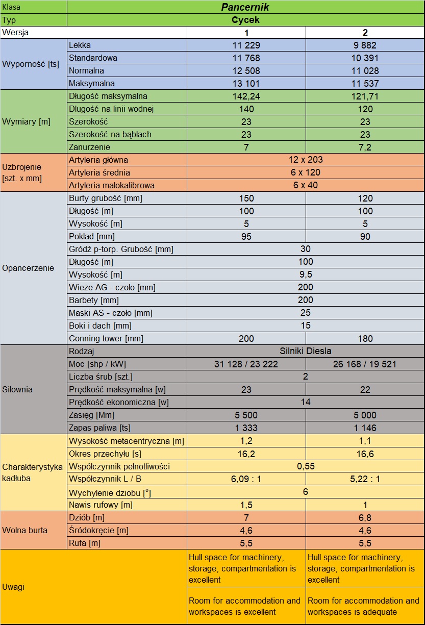

A wracając do pomysłu peceed'a, to mam tabelkę z wyliczonymi wersjami krótkimi. Jednak krótsza z nich budzi we mnie pewne wątpliwości...
I tak jak przy poprzedniej tabelce, uwagi są wprost skopiowane z raportu Springsharpa.

Peperon pisze: A wracając do pomysłu peceed'a, to mam tabelkę z wyliczonymi wersjami krótkimi. Jednak krótsza z nich budzi we mnie pewne wątpliwości...
Moje wątpliwości też, bo ideą skrócenia jest poszerzenie i zwiększenie zanurzenia bez zmniejszania całkowitej wyporności. Stare pancerniki miały podobną długość i jakoś uzbrojenie się mieściło...

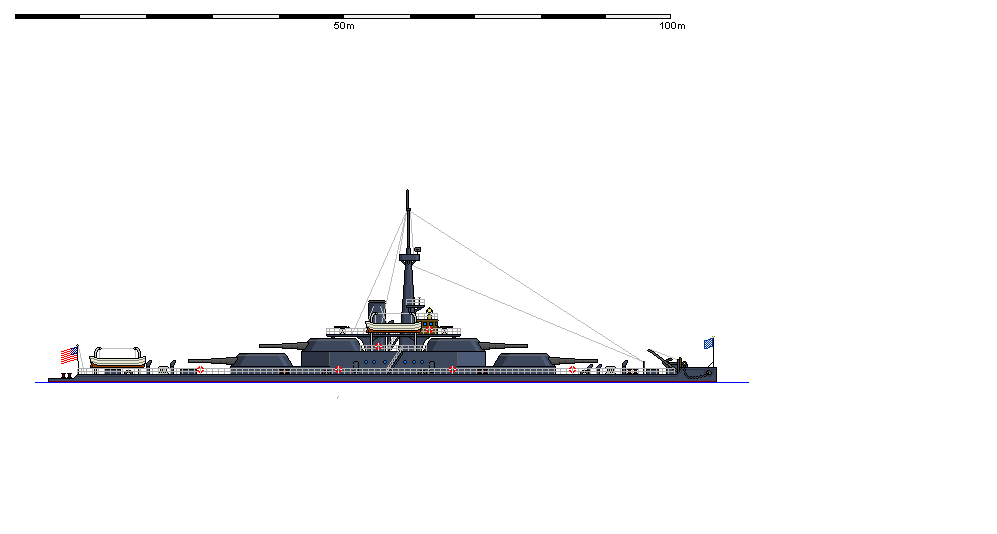

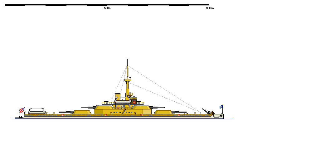

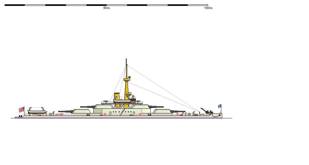

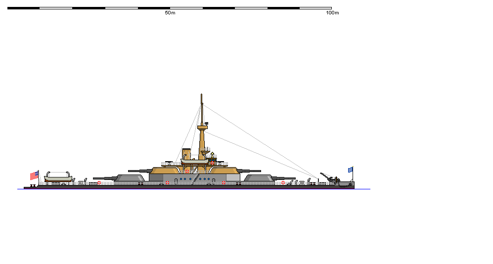

Dziś mój spóźniony okręcik - amerykański ciężki monitor z lat 90-tych XIX w., o którym była mowa w jednym z sąsiednich tematów: http://fow.pl/forum/viewtopic.php?f=33&t=7098&start=64
Okręt ma 9550 ton, 8x330, pb 356, 13 w.
MON roanoke 1893.png (10.43 KiB) Przejrzano 12493 razy
MON roanoke 1893a.png (10.37 KiB) Przejrzano 12493 razy
MON roanoke 1893b.png (10.19 KiB) Przejrzano 12493 razy
MON roanoke 1893c.png (10.39 KiB) Przejrzano 12493 razy
MON roanoke 1893d.png (10.38 KiB) Przejrzano 12493 razy
