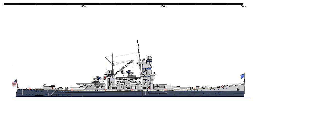

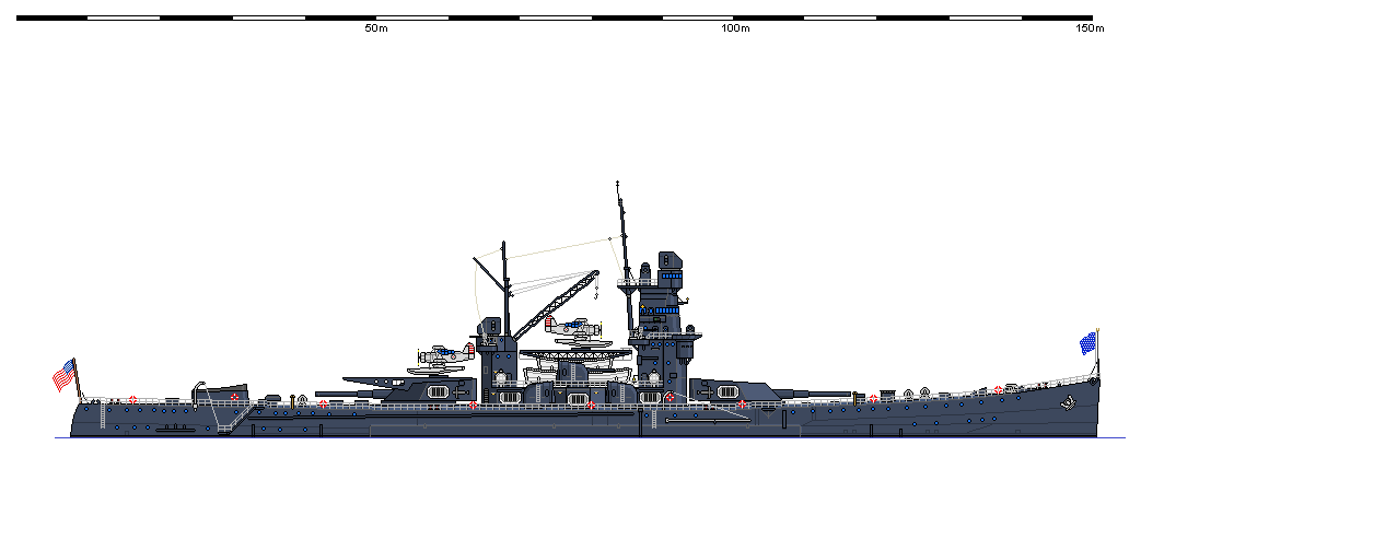

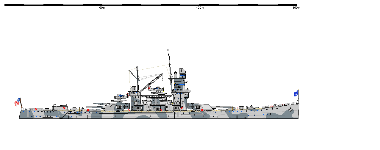

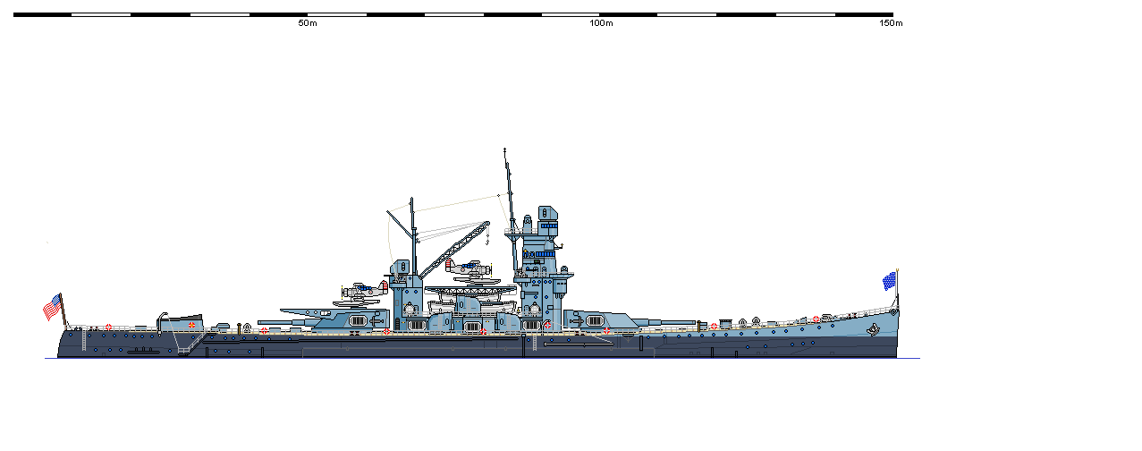

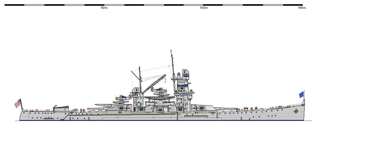

No to kolejny pancerniczek: 16900 ton, 6x356, 6x127, pb 356, pag 457, pp 102, 21 w.

Prawdę mówiąc, to po zapoznaniu się z historią i danymi okrętu, zastanawiają mnie dwie rzeczy.
1. Mała wolna burta;

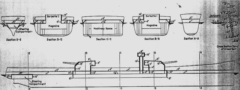

2. Gródź przeciwtorpedowa dociągnięta tylko do linii wodnej.
3. Opis 40-tek, że zainstalowane na linii symetrii okrętu. Czyżby nadbudówki były aż tak wąskie ?
Sorki za punkty, ale nie byłem najlepszy z matmy :lol:
Posty: 2231
Burta wyszła taka, jak wynikała z rysunków, nic tu specjalnie nie zmieniałem. Przy umiarkowanych prędkościach i unikaniu północnego Atlantyku może nie będzie to tragedia;)
Wysokość grodzi przeciwtorpedowej ustaliłem w oparciu o przekroje, które zinterpretowałem w ten sposób, że właśnie sięga ona do LW. Ale jak się teraz przyglądam to nie wiem czy to czasem nie błąd.

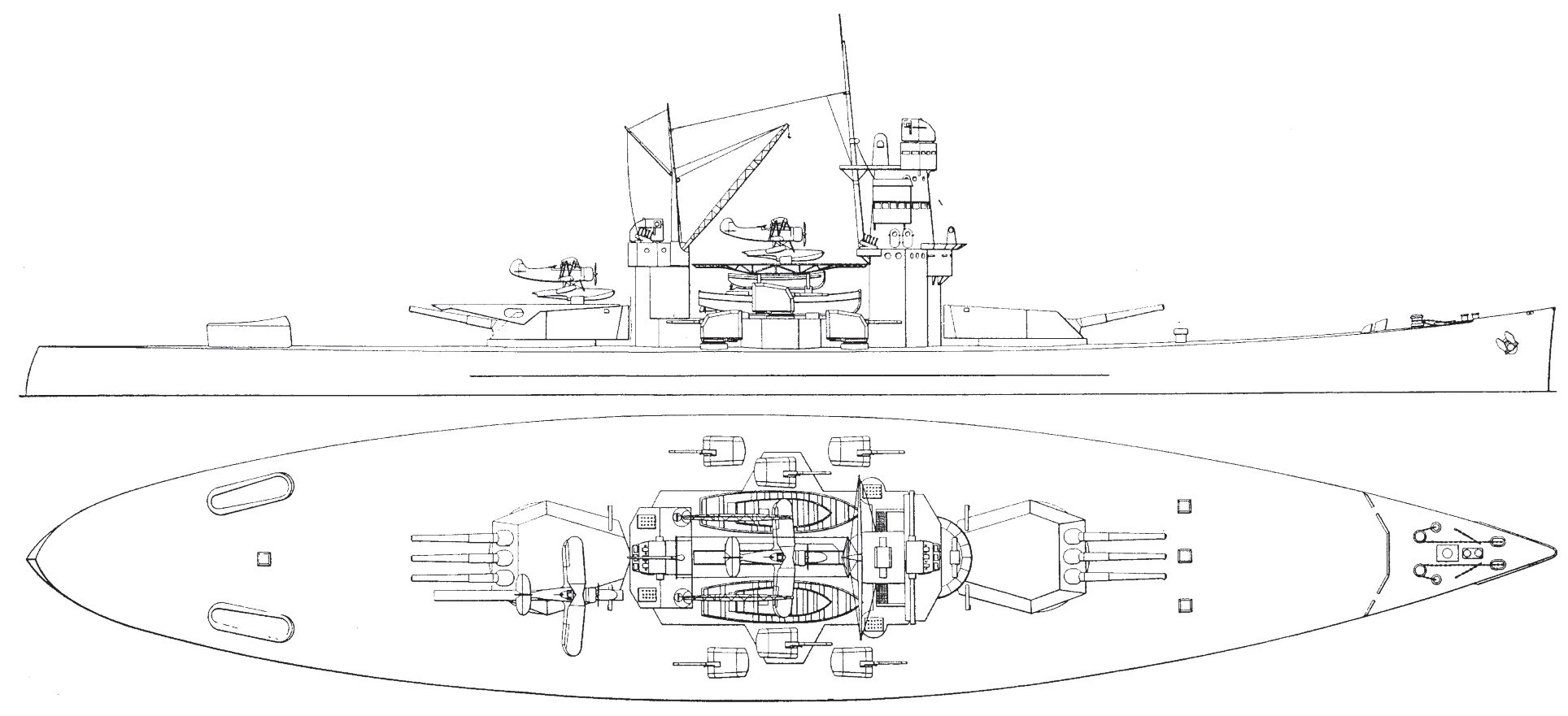

Co do nadbudówki, to masz rację - są na tyle wąskie (co pokazuje załączony rzut z góry), że uznałem za zasadne ustawienie plotek jako "centerline". Choć akurat stanowiska bliższe dziobu są bardziej rozsunięte, więc w sumie też jest to dyskusyjne.

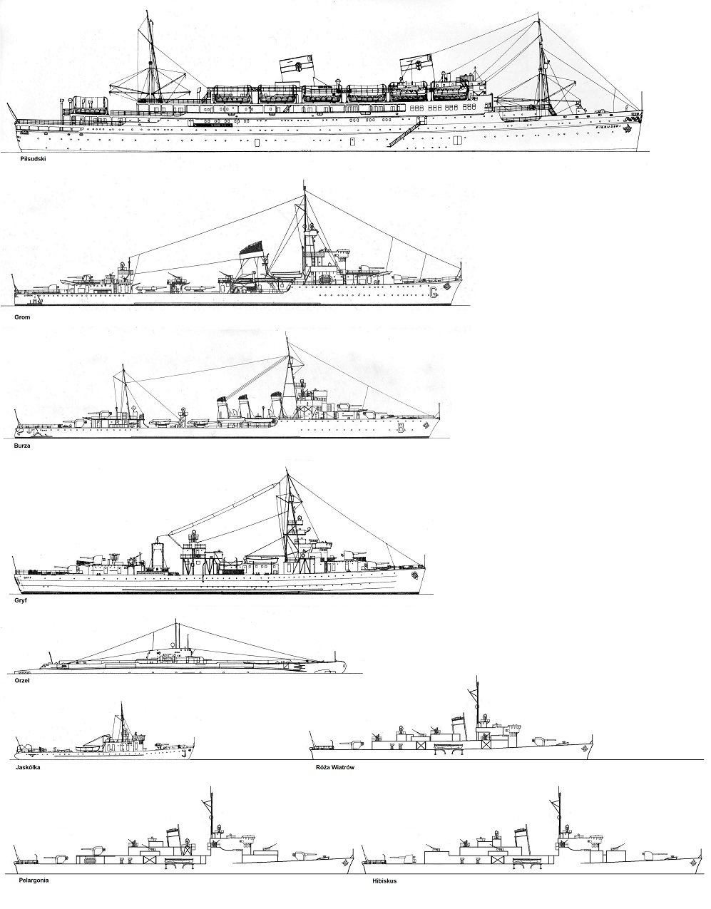

Takie małe zestawienie sylwetek moich eskortowców z okrętami rzeczywiście istniejącymi 1 września 1939 roku oraz z sylwetką Piłsudskiego.
Wszystkie sylwetki są w jednej skali. Rysunki nie moje są z kalendarzy MORZA z lat 1985 i 1986. Ich autorami są panowie Przemysław Budzbon i Marek Twardowski, którego miałem zaszczyt osobiście poznać kilka lat temu. Rozmowa z Panem Markiem była dla mnie wielce pouczająca.

de Villars pisze:Burta wyszła taka, jak wynikała z rysunków, nic tu specjalnie nie zmieniałem...
I cóż Ci na to odpowiedzieć ?
Całość przedstawia się spójnie i jak najbardziej rozsądnie. Jednak jest dziwna - delikatnie mówiąc...
