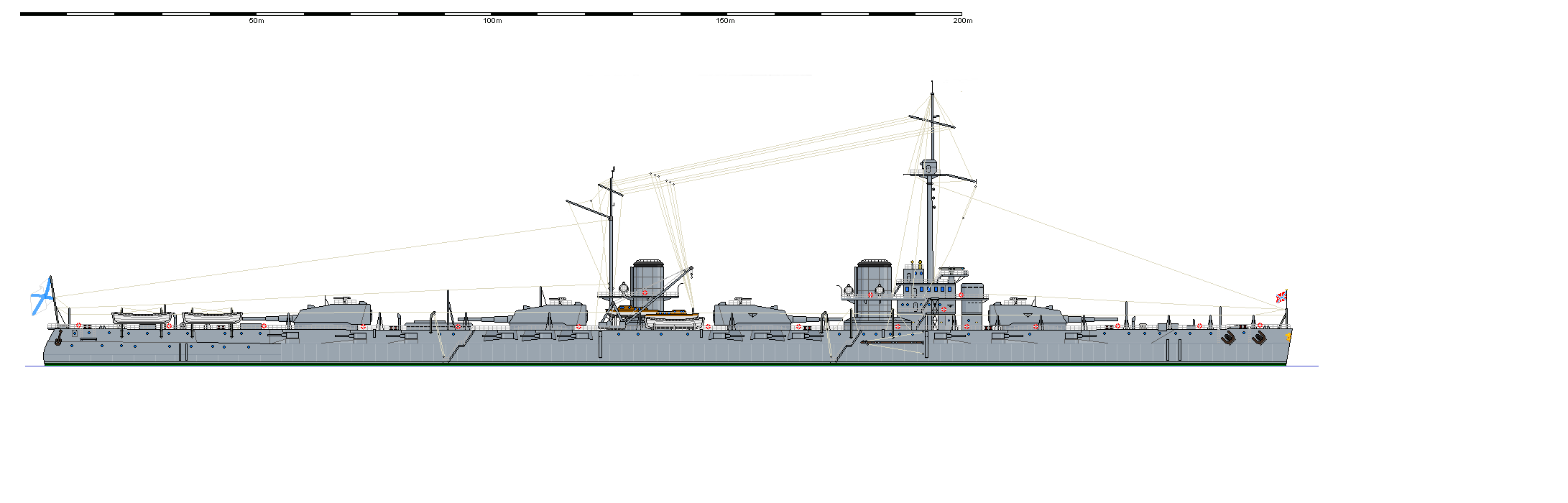

Pancernik niejakiego pana Gawriłowa. W założeniach miał mieć 45.000 ton, 28-30 w., pb 300 i - uwaga! - 16x406. Oczywiście takie parametry okazały się mrzonką - udało się wyciągnąć 23,8 w. na niespełna 48.000 ton. Miłego oglądania, to największy pancernik jaki narysowałem
- Posty: 6845
Zajefajny projekt.
Szkoda, że bez rzutu pokładu...
