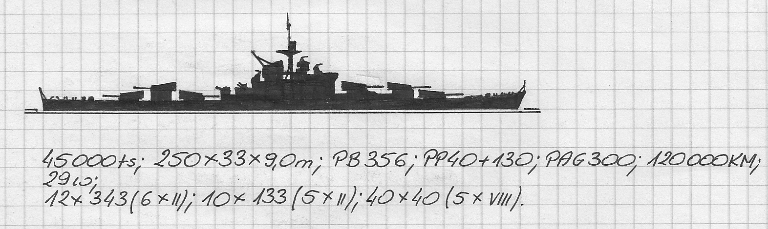

To tylko jedna z propozycji z drugiej połowy lat trzydziestych . Wszystkie mieściły się w przedziale 6500-8500 ts . 4x254-283 plus 120-152.
Dodano po 2 godzinach 45 minutach 38 sekundach:
Rysunek i projekt różni się odrobinę.

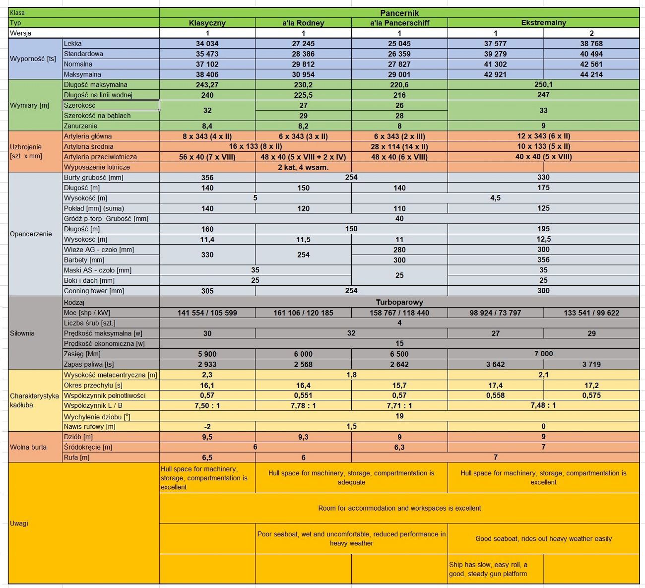

- Posty: 6839
Dawno, dawno temu gdzieś w odległej galaktyce Smok Eustachy ogłosił konkurs na eskortowiec wykorzystujący armaty 13,5 cala.Opracowałem wtedy i wrzuciłem kilka sylwetek z intuicyjnymi wyliczeniami.Szukałem ich ostatnio na Forum, ale nie mogłem znaleźć, wiec wrzucam je ponownie razem z tabelą uzupełniającą,, która powstała na podstawie wyliczeń robionych na Springsharpie. Są pewne rozbieżności, ale życzę miłych porównań.
Uwagi w tabeli są oryginalnymi tekstami komentarzy w Springsharoie.
