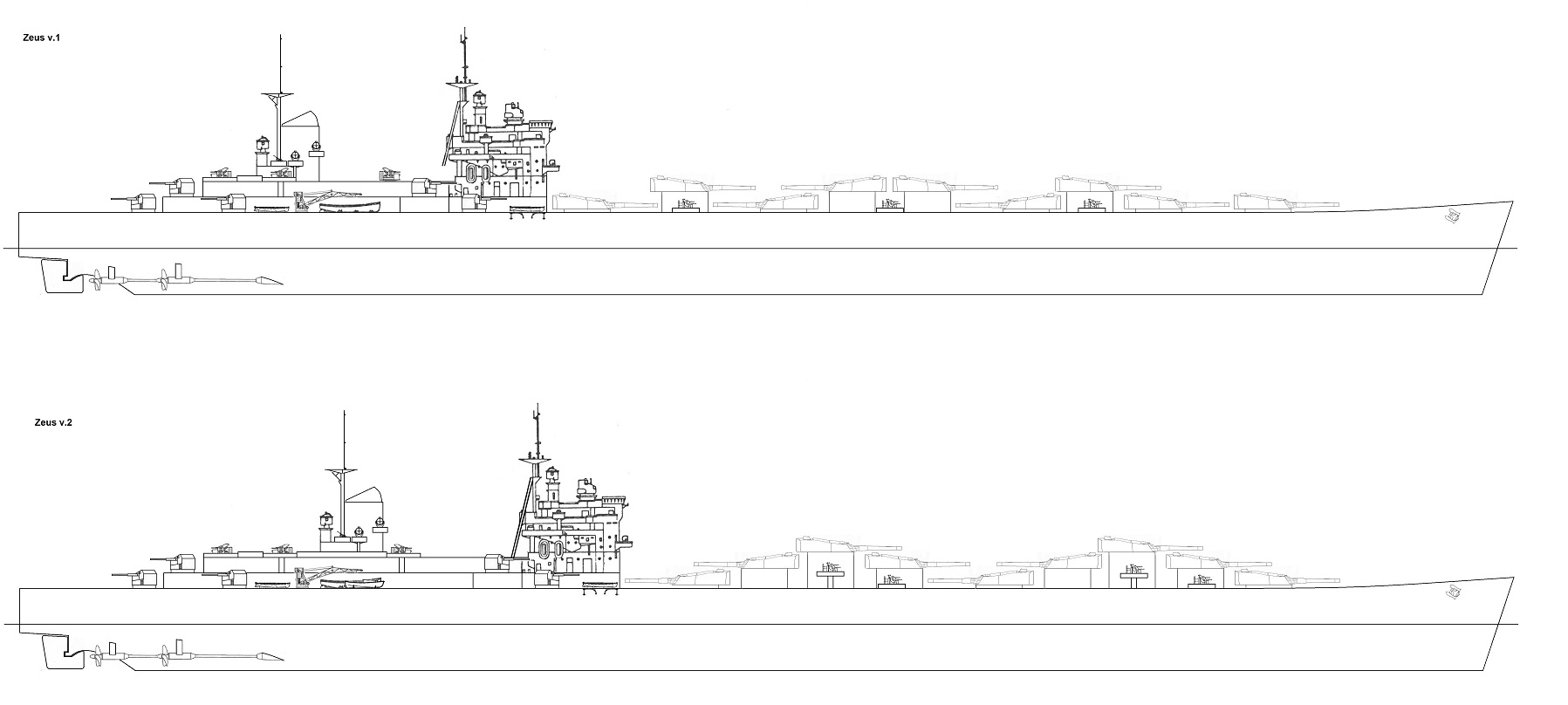

jogi balboa pisze: 2020-12-02, 20:57 Lepiej dać 9 wież w układzie rodneyowym na dziobie, wieża dowodzenia i małokalibrowa na rufie.
Jogi, specjalnie dla Ciebie dwie wersje dziewięciowieżowca o nazwie Zeus. Mam nadzieję, że mimo wszystko przypadną do gustu. Zwłaszcza wersja druga :czarodziej:
Zeus - mini.jpg (132.93 KiB) Przejrzano 8366 razy

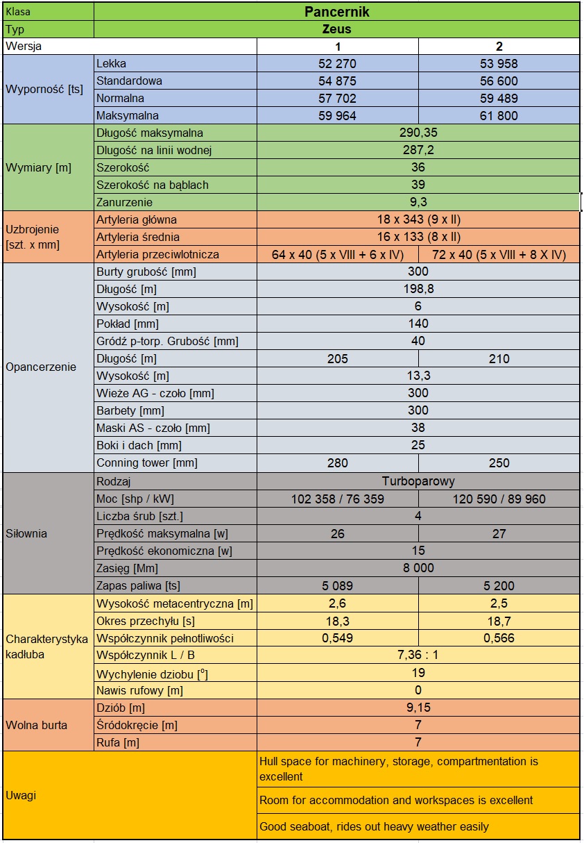

I jeszcze tabelka z danymi wyliczonymi na Springsharpie. Tradycyjnie życzę miłej lektury ;)
Zeus - tabela.jpg (311.28 KiB) Przejrzano 8366 razy

Ja bym tam do średniej dorzucił jeszcze 8x203 lub 12x152 :) I górny ładniejszy, bo na takie fajne fale wież :)

karol pisze: 2020-12-15, 21:05 ... I górny ładniejszy, bo na takie fajne fale wież :)
Ja bym powiedział, że ma jedną długą i łagodną falę wież, a dolny dwie z wyraźnymi grzbietami fal. :D
Cieszy mnie Macieju, że się podobają moje wersje Zeusomolów :D
Wersja pierwsza wygląda, jak protoplasta naszych Zawratów. :czarodziej:
