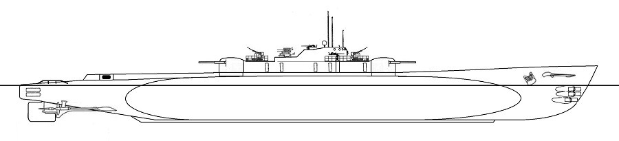

Dawno temu, gdzieś w otchłaniach tego wątku Kpt G przedstawił odręczny rysunek okrętu podwodnego Rekin. Ja określiłbym go bardziej jako podwodny krążownik korsarski, który ideą budowy był zbliżony do francuskiego Surcoufa.
Rysunek odręczny, który został wtedy wrzucony w pewnym stopniu mnie zaintrygował i ściągnąłem go z Forum na dysk. Całkiem niedawno miałem napad (jak powiadają bracia Czesi) i go odkopałem, żeby zrobić rysunek, jak bozia przykazała. Przy okazji "zmolestowałem" de Villarsa o zasady wykonywania w Springsharpie obliczeń danych okrętów podwodnych.
Jak wyszło ? Zostawiam ocenie Kolegów Forumowiczów.
Poniżej pełny raport ze Springsharpa i sylwetka okrętu podwodnego Rekin, który sylwetkowo różni się od oryginalnego pomysłu kolegi Kpt. G.
Uważam jednak, że jest korzystniejsza dla charakterystyki okrętu, zwłaszcza podczas pływania podwodnego.
Rekin - mini.jpg (25.31 KiB) Przejrzano 7626 razy

Brakuje kazamat
SmokEustachy pisze: 2021-03-27, 18:43 Brakuje kazamat
Wioseł galerników też...

Źle nie wygląda, pływałbym. :)
Co do kazamat dziecięciem będąc pozwoliłem sobie na taki eksperyment, w kiosku umieściłem (jeśli dobrze pamiętam) 4-6 kazamat z działami 76.2-105mm (tak, to było wielkie bydle w rozmiarze tajfuna i było to dobre 17-20 lat temu, kiedy realizm niespecjalnie mnie interesował).

Jeśłi dobrze widzę wieże dział 132mm wzorowałeś chyba na wieżach z HMS X1, widzę też zmodyfikowany dziób Sen-Toku (aka I-400) i rufę Orłów, chociaż muszę powiedzieć że trochę przesadziłeś z rozmiarem zbiorników siodłowych. Ładnie wkomponowany fragment kiosku z Orłów też bardzo miły akcent! Ale te "boczne" 20stki nie są zbyt opływowe. :) Fajnie że zachowałeś poczwórną 20stkę w Studzience, taki rozpylacz ołowiu. :D

Prawdę mówiąc to artyleria główna jest przeróbką wież kalibru 5,25 cala z pancerników typu King George V.
Dziób okrętu jest moją własna inicjatywą, chociaż z typu Sen Toku (I-400) są wzięte stery rufowe i śruby, kotwica i stery dziobowe. Z Orła zdjąłem górną część kiosku. 40 mm Boforsy wrzuciłem z rysunku Groma, a poczwórne dwudziestki to niemieckie Vierlingsy, ponieważ jakoś nie dorobiłem się takowych alianckich. O ile w ogóle były...
A byłbym zapomniał. Wyrzutnie torpedowe są z Orła. Tak dziobowe, jak i rufowe.
Natomiast w kwestii zbiorników balastowych to powiem tyle, że ich wielkość musi być spora ze względu na wyporność okrętu. Myślałem o ich wkomponowaniu tak, żeby były dużo mniej widoczne, ale zostawiłem je, jak widać na sylwetce.

Tutaj jest kilka fajnych zdjęć HMS X1:
https://www.smartage.pl/hms-x1-zapomnia ... ny-rajder/
na tych zdjęciach widać że wieże Rekina i X1 są nieco podobne (z tego co wiem działa 132mm X1 były dedykowane wyłącznie dla tego okrętu)
Ostatnia rzecz do co do zbiorników siodłowych ich dolna krawędź mogła by się kończyć nieco wyżej, przez co byłoby nieco bardziej podobne do tego co było widoczne na kadłubie Typu VII
https://upload.wikimedia.org/wikipedia/ ... 2004_1.jpg
PS. Artykuł o HMS X1 jest dość średniej jakości, wkleiłem go wyłącznie ze względu na zdjęcia.
Jakże daleko z Domu do Morza!
Prawdę mówiąc, to wystarczy wykasować zarys balastów i już mamy coś w rodzaju I-400. Nie ma się co sugerować średniej wielkości U-bootami, przy ocenie okrętu co najmniej 2-3 razy większego. Zresztą przekroje kadłuba U-boota typu IX pokazuje całkiem inną lokalizację balastów. Obrys zbiorników zewnętrznych zostawiłem tylko dlatego, że nie chciało mi się wstawiać na sylwetce dobrych paru dziesiątek szpigatów...
Co do armat X1 to powiem tyle, że na tamtym okręcie armaty były na podstawach osłanianych niekompletnymi maskami. Na moim rysunku oba stanowiska były wzorowane na Orle i Surcoufie, które miały pełne osłony dla armat.

Oczywiście wiem iż były to stanowiska otwarte, ale przednia część jest dość podobna (na X1 był "daszek" osłaniający nieco obsługę).
Co do zbiorników siodłowych one poprawiały stabilność Typu VII (przez co okręty potrafiły się prawie położyć na burcie a potem wrócić do pionu), wysunięcie ich dalej od kadłuba sztywnego na linii wodnej tylko to poprawiało, przy tym okręcie też można to zastosować. Tym bardziej iż gdzieś te (prawie) 900ton paliwa trzeba gdzieś upchnąć. :)
Co do zabawy ze szpigatami nie dziwię się, ale ja jestem świrem byłbym w stanie "nadziurkować kadłub". :D
I tak jestem wdzięczny iż jest jakaś odmiana. ;) To chyba "drugi" okręt podwodny na FOW. :D
