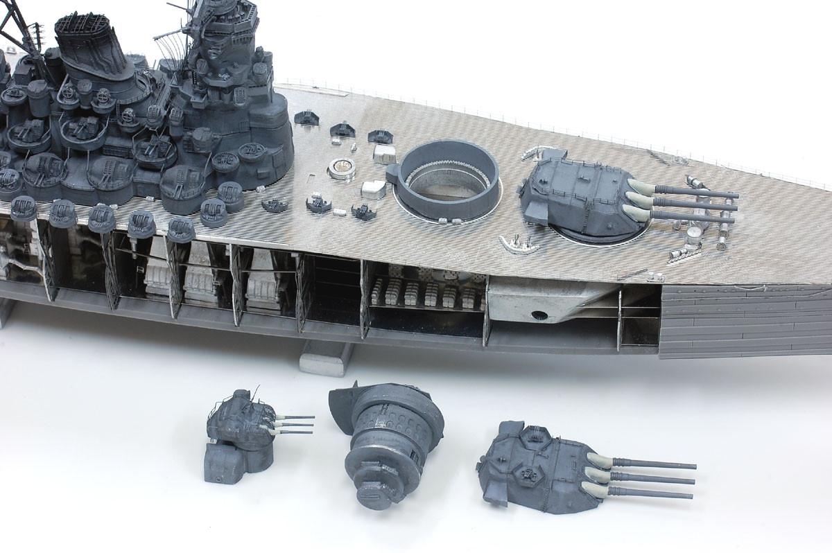

Taka fajna fotka modelu Yamato

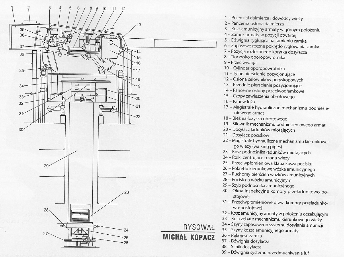

Jasny pasek wewnątrz barbety wieży nr 2 to właśnie jest bieżnia łożyskowa wieży. Na niej spoczywa cała masa, która się porusza razem z armatami. W przypadku Yamato było to około 2700 ton.
I jeszcze przekrój przez brytyjską wieżę z armatami 381 mm...
Wieża armat 15 cali - przekrój.jpg (332.39 KiB) Przejrzano 7102 razy
Zwróć uwagę na punkt 18 opisu.
MiKo wybacz, ale nie mogłem się powstrzymać.
Co do reszty, to Marmik pokazał piękną fotkę, która wszystko wyjaśnia.
Jeśli chciałbyś przechowywać pociski poza barbetą na amerykańskim pancerniku, to musiałbyś zmienić cały system przechowywania i transportu amunicji na okręcie. Zapewne sama barbeta by zwiększyła średnicę, a to znowu dodatkowa masa.
Do tego większa moc napędów wieży, co również wiąże się ze wzrostem masy itd, itp...

Widzę, że dalej nie łapiesz. Napisałeś: <<Barbeta ma wystarczającą wytrzymałość co wynika z tego że jest "zrobiona z opancerzenia".>>
I widzę, że pomimo próby wytłumaczenia nadal tkwisz przy swoim poglądzie.
Twój podstawowy błąd polega na tym, że mylisz barbetę z jej opancerzeniem !!! Pancerz barbety nie jest konstrukcją nośną, tylko martwą masą. Jego zadanie polega na ochronie wnętrza barbety, przed pociskami wroga, a nie na przenoszeniu na kadłub obciążeń z wieży i armat.
Właściwa barbeta jest konstrukcją, która przenosi obciążenia i stanowi właściwą podporę dla wieży. Nie jest ona robiona ze stali pancernej, tylko konstrukcyjnej. W jej wnętrzu zlokalizowane są pionowe ciągi transportowe pocisków i ładunków miotających wraz z ich napędami oraz z napędami mechanizmów obrotu wieży i podnoszenia armat. Znajduje się w niej również bieżnia łożyskowa wieży oraz pomieszczenia przeładunkowe amunicji. Całość jest wrażliwa na ostrzał ciężkimi pociskami i dlatego wymaga pancerza zewnętrznego. Natomiast dopiero pod nią są zlokalizowane właściwe fundamenty całej konstrukcji wsporczej wieży.

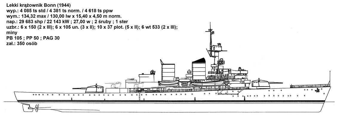

Dawno temu - 12 października 2021 roku - Janusz Kluska rzucił pomysł "ugermanienia" szwedzkiego krążownika Gotland, co jest zapisane na stronie 235 tego wątku. 31 października przedstawiłem wyliczenia z programu Springsharp, które zrobiłem dla tej koncepcji. Obiecałem wtedy rysunek, ale czas leci niepowstrzymanie i mamy kwiecień 2022 roku.
Poniżej sylwetka z danymi krążownika typu Bonn, który jest moją wersją koncepcji Janusza.
W ramach uzupełnienia muszę się przyznać, że nie byłem w stanie określić ilości min zabieranych na pokład tego krążownika.
W wyliczeniach programu zostawiłem zapas mas zmiennych (Miscellaneous weights) na poziomie 200 ts, co ma zapewnić możliwość zabrania min oraz demontowalnych torów i innego wyposażenia dla nich. Pominąłem również działka 20 mm, bo można je postawić gdziekolwiek. Tym bardziej, że Niemcy preferowali pojedyncze stanowiska.
Tradycyjnie życzę miłego odbioru i liczę na litościwe przyjęcie.

P.S.
Zapomniałem dodać, że bazowałem na rysunku krążownika Gotland autorstwa Jurgena Eichardta.

Fajny okręcik, do eskorty, do szkolenia, do minowania i patrolowania. Fajny budżetowy krążowniczek, ideolo na Bałtyk w oparciu o konstrukcję/projekt można zmontować coś podobnego ale bardziej przeciwlotniczego (podmiana wież ze 150kami na 105-128(?)mm).
Jakże daleko z Domu do Morza!
Jak pisałem, jest to wizualizacja konkretnej propozycji. Myślę, że nie ma co szarżować, bo może wyjść kicha...
