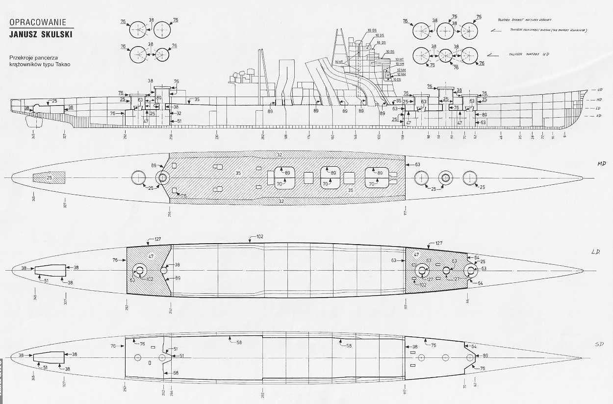

Czy posiada Kolega moze rys. podobny do wrzuconego tu Takao lecz dla Colony lub Town - bardzo by mnie interesowalo jak byly chroniony caly sytem wiezowy - od wiezy/barbety do komor na dnie.Peperon pisze: Krążownik wzorowałem na jednostkach typu Colony
- Posty: 6841
Przykro mi, ale nie posiadam przekrojów brytyjskich krążowników takiej jakości, jak Takao.

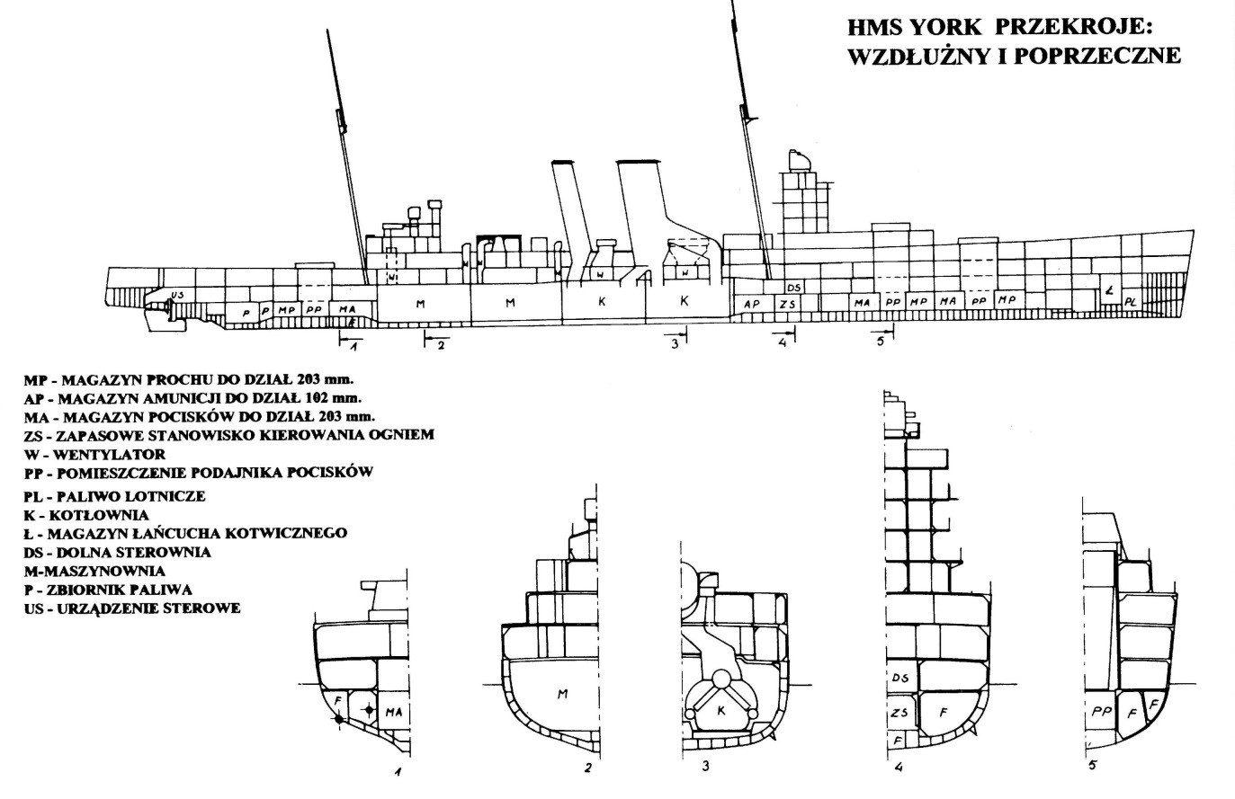

Posiadam jednak taki przekrój Yorka. Na rysunku nie ma zaznaczonego opancerzenia, ale daje pojęcie o układzie konstrukcji.

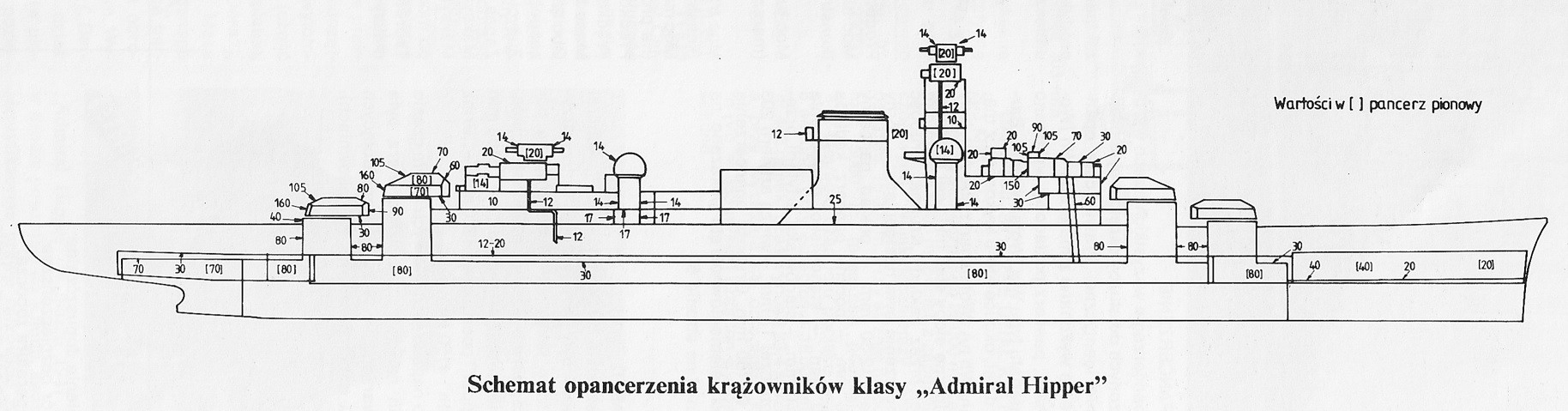

Dla porównania schemat opancerzenia Hippera. I jeszcze powojenny Swierdłow. Sądzę, że przekrój Swierdłowa jest w tym przypadku najlepszy.
Rysunki pochodzą z monografii: York - Profile Morskie (wyd. BS); Hipper - Nautilus (wyd. Militaria) ; Swierdłow - OW numer specjalny (wyd. Okręty Wojenne)

Franek Wichura
- Posty: 592
Dzieki za rysunki! Mam pytanie - jak czytac ten rysunek - ile pancernych pokladow mial Hipper - 25+30+30? Czy w krazowniku Kolegi oplaca sie podzielic 70 mm na 20 co detonuje bomby i pociski i 50 co lapie odlamki czy tez taki system bylby za maly i za cienki?Peperon pisze: Dla porównania schemat opancerzenia Hippera.
- Posty: 6841
1. Hipper - Okręt miał dwa pokłady pancerne, jeśli 25 mm uznać za pokład pancerny. Natomiast podwójne oznaczenie głównego pokładu pancernego (30) traktuję jako pokazanie grubości części płaskiej pokładu w płaszczyźnie symetrii oraz na skosach pokładu przy burcie. Jak wygrzebię gdzieś przekrój, to wrzucę.
