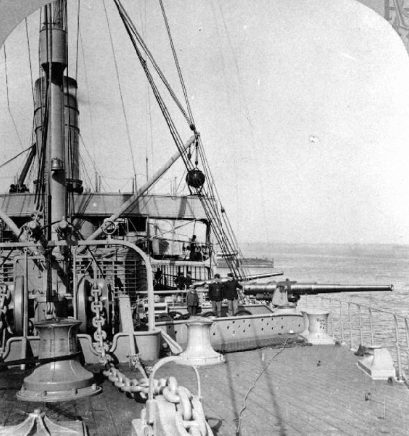

Armaty 127mm na amerykańskim krążowniku pomocniczym St. Paul.
- Armaty na St. Paul.jpg (172.55 KiB) Przejrzano 26938 razy

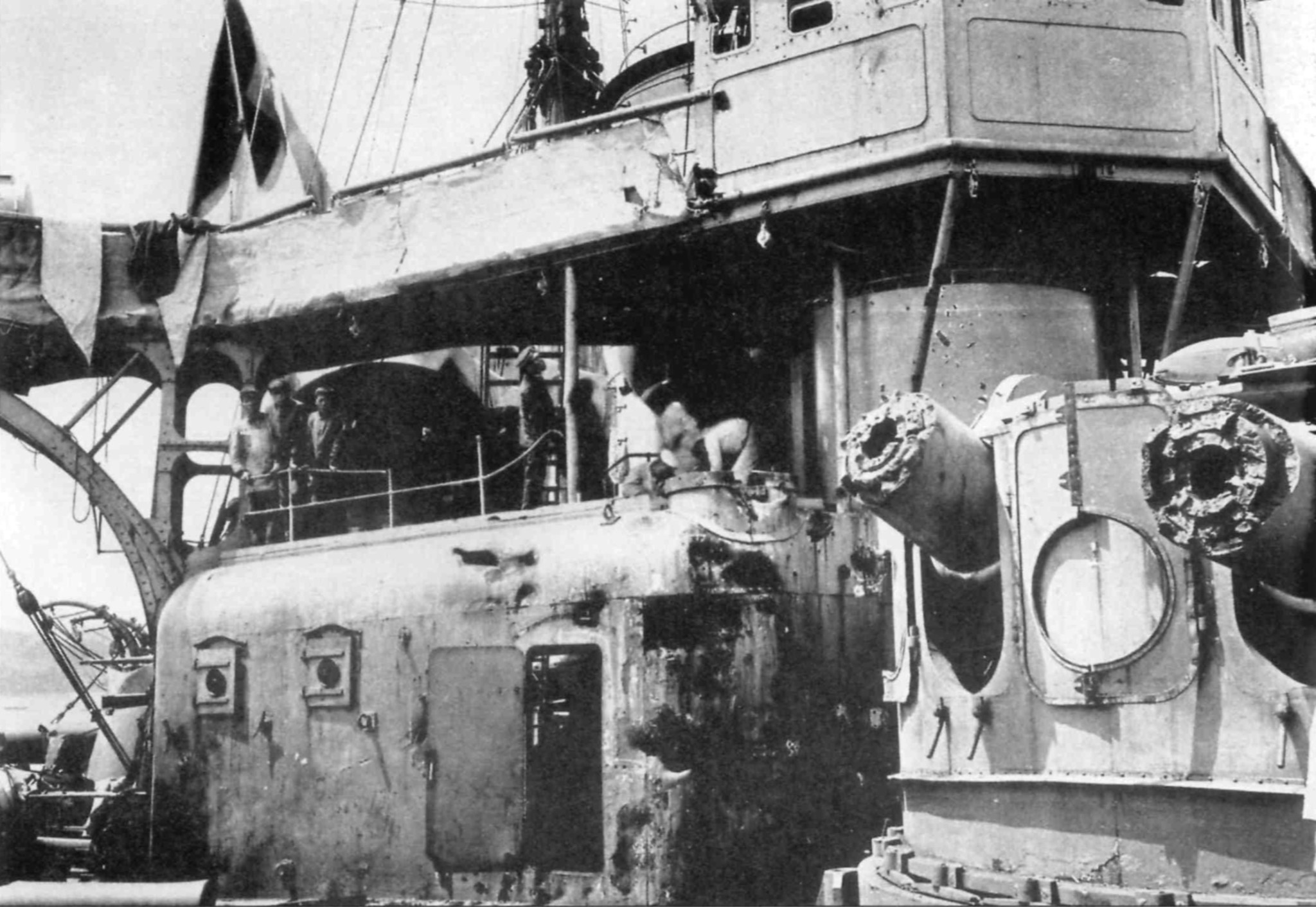

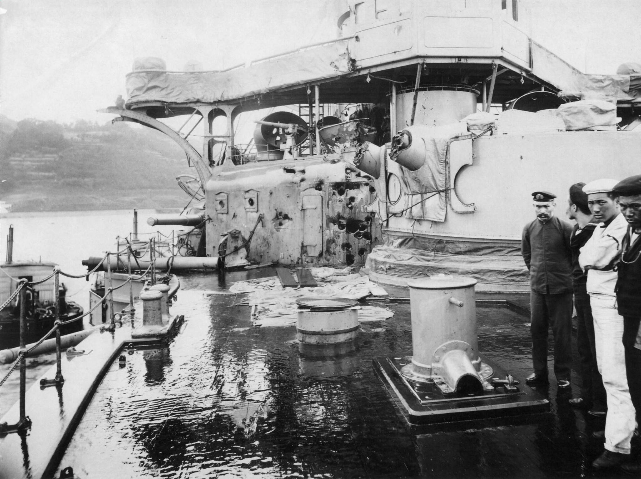

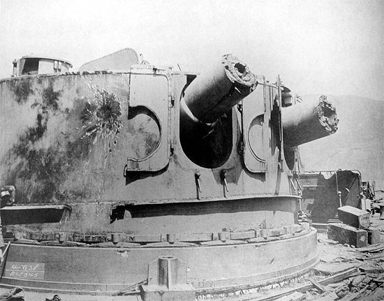

Artyleria japońskiego krążownika pancernego Nisshin po bitwie pod Cuszimą - 3 z jego 4 armat 203mm zostały rozerwane prawdopodobnie przed przedwcześnie wybuchające granaty elaborowane szymozą.
Widać też jednak, że Rosjanie kartoflami też nie strzelali...
- Nisshin po Cuszimie 1.jpg (623.63 KiB) Przejrzano 26888 razy
- Nisshin po Cuszimie 2.jpg (506.34 KiB) Przejrzano 26888 razy
- nisshin po Cuszimie.jpg (87.45 KiB) Przejrzano 26888 razy

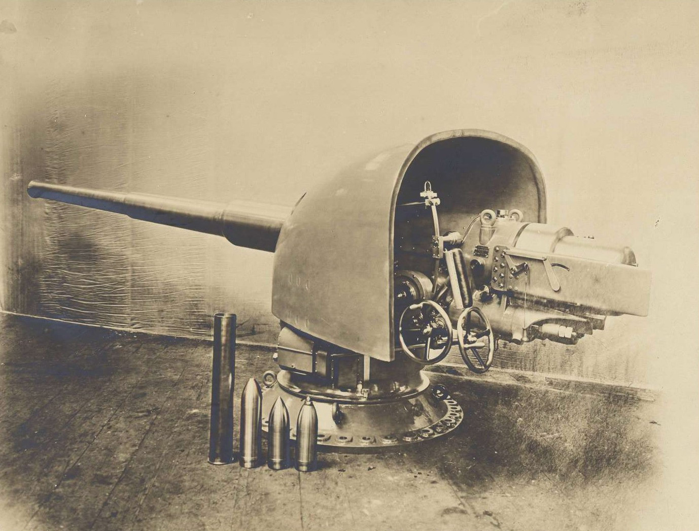

120mm armata szybkostrzelna Skody. W takie armaty uzbrojone były m.in. krążowniki typu Zenta.
- 120mm skoda.jpg (319.12 KiB) Przejrzano 26862 razy

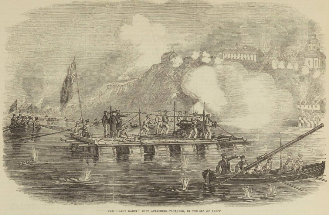

Apropos zdjęcia tratwy z działem. Kapitan Cowper Coles (znany m.in. z późniejszej obrotowej wieży artyleryjskiej) skonstruował ją na pokładzie slupa „Stromboli” przed atakiem sojuszników na Taganrog w czerwcu 1855 r. Faktycznie nosiła lekką odmianę działa 32-funtowego. Tratwę tę ochrzczono nieoficjalnie „Lady Nancy”.
Uzbrojenie
Krzysztof Gerlach pisze: 2023-01-20, 11:02 Apropos zdjęcia tratwy z działem. Kapitan Cowper Coles (znany m.in. z późniejszej obrotowej wieży artyleryjskiej) skonstruował ją na pokładzie slupa „Stromboli” przed atakiem sojuszników na Taganrog w czerwcu 1855 r. Faktycznie nosiła lekką odmianę działa 32-funtowego. Tratwę tę ochrzczono nieoficjalnie „Lady Nancy”.
- Lady Nancy ILN 11 Aug 1855.jpg (232.04 KiB) Przejrzano 26716 razy
- Lady Nancy ILN 18 Aug 1855.jpg (87.72 KiB) Przejrzano 26716 razy

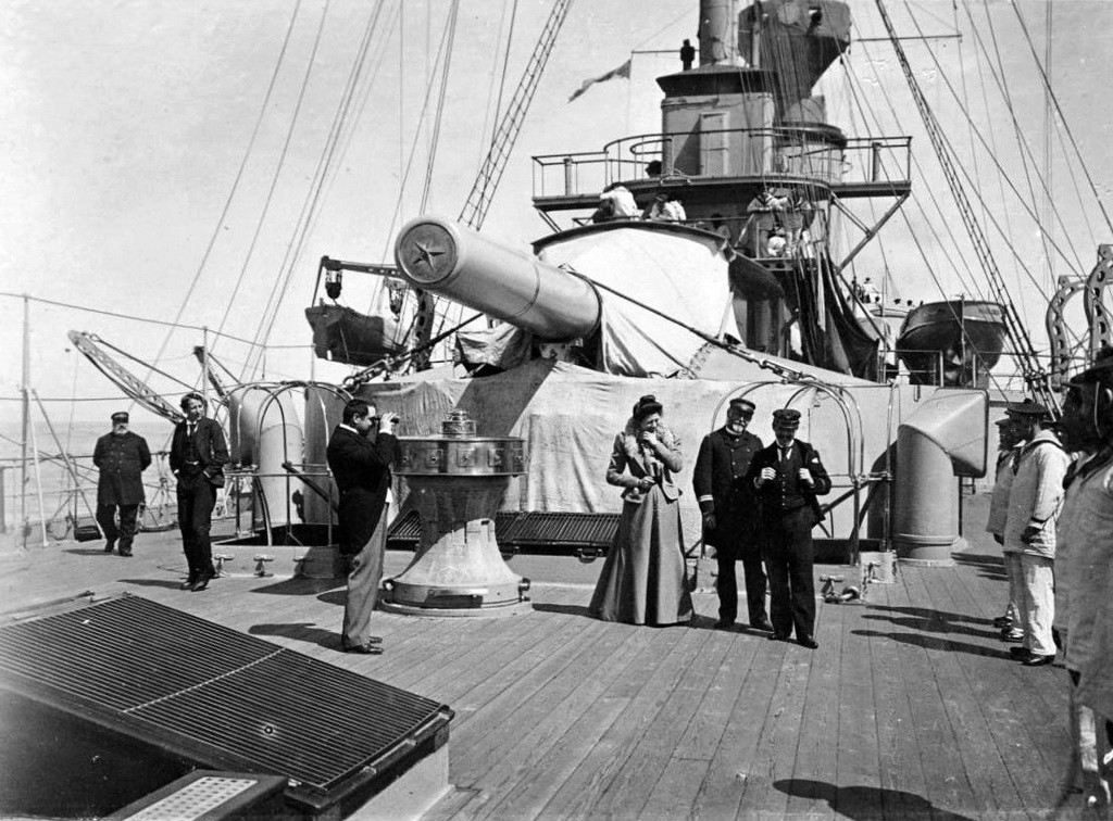

14cm armaty Hontoria (hiszpańskie) o długości lufy 35 kalibrów. Wchodziły m.in. na uzbrojenie krążowników pancernych Infanta Maria Teresa zatopionych pod Santiago w 1898 roku.
- 140mm Hontoria 2.jpg (337.08 KiB) Przejrzano 26701 razy
- 140mm Hontoria.jpg (506.88 KiB) Przejrzano 26701 razy

Witam , czy są jeszcze jakieś materiały odnośnie tej tratwy ,lub czy znane są wymiary beczek bo one są chyba standardowe , no obiekt na zrobienie modelu bomba
Uzbrojenie
%ak szczerze te tratwy nie sa podobne
Osobiscie bym polecil model tratw (baterii plywajacych) bo sa ich plany i obrazki z tego samego okresu

Przeprasza ale czy ta szalupa na dole jest uzbrojona może w wyrzutnie rakiet?

TRATWA COLESA
Coles bardzo lubił się chwalić swoimi dokonaniami, więc zapewne podał podstawowe wymiary tratwy, ale nie wiem czy się zachowały, podobnie jak szkice, o których wspominał tatuś zatroskany o sławę syna.
Na podstawie zdjęcia (czyli porównania z postaciami ludzkimi) można szacować, że użyto jednego z dwóch rodzajów największych beczek okrętowych. Największe, zwane „leagers”, miały długość 4’6”, średnicę w środku 3’0”, średnicę przy denkach 2’5” – zawierały 150 galonów imperialnych. Drugie z kolei, zwane „butts”, zawierały od 108 do 126 galonów imperialnych. Te 108-galonowe miały długość 4’4”, średnicę w środku 2’8,5”, średnicę przy denkach 2’2”.
ŁÓDŹ OKRĘTOWA OBOK TRATWY
Owszem, łódź ta ma jedną, typową dla tych czasów rurową wyrzutnię ulepszonych rakiet Congreve’a, w standardowej (choć trochę na rysunku uproszczonej) aranżacji.
