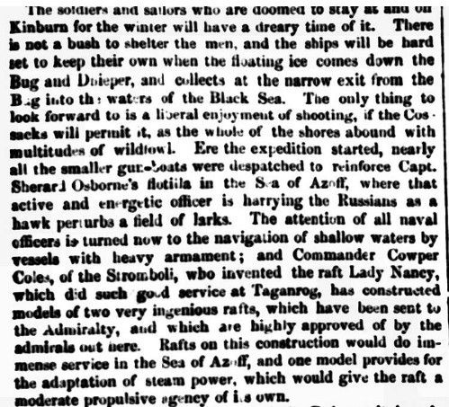

Warder and Dublin Weekly Mail - Saturday 24 November 1855
Rafts 1855.jpg (111.18 KiB) Przejrzano 17562 razy

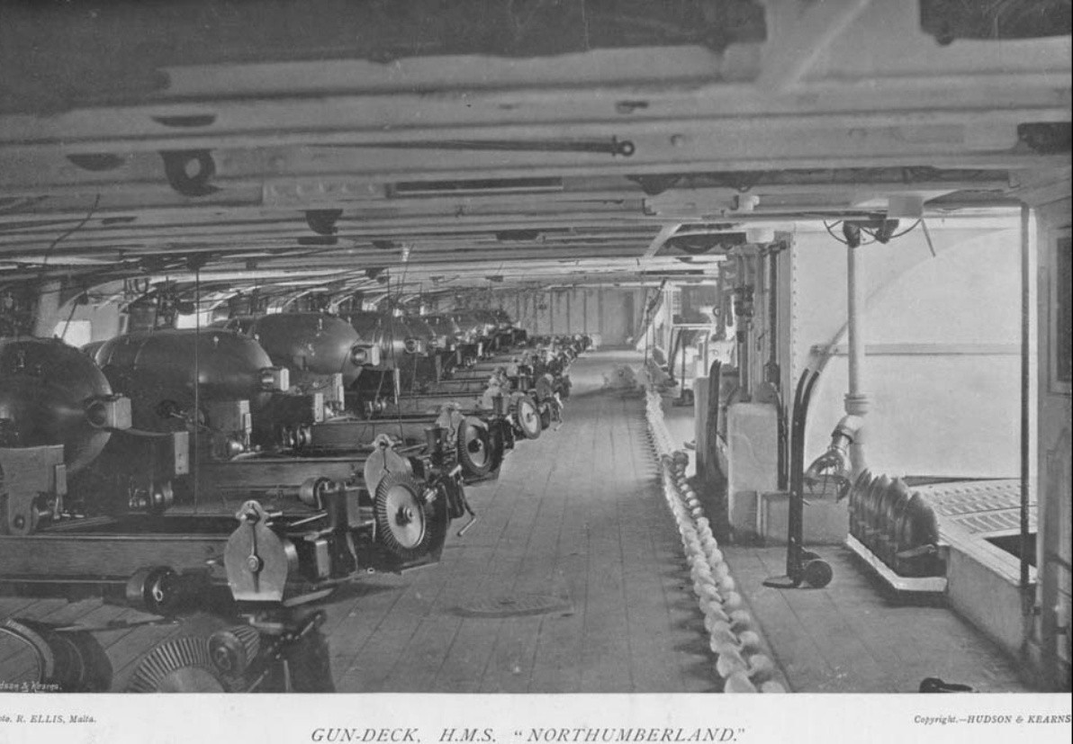

Pokład bateryjny na pancerniku Northumberland
Northumberland - pokład bateryjny.jpg (194.1 KiB) Przejrzano 17524 razy

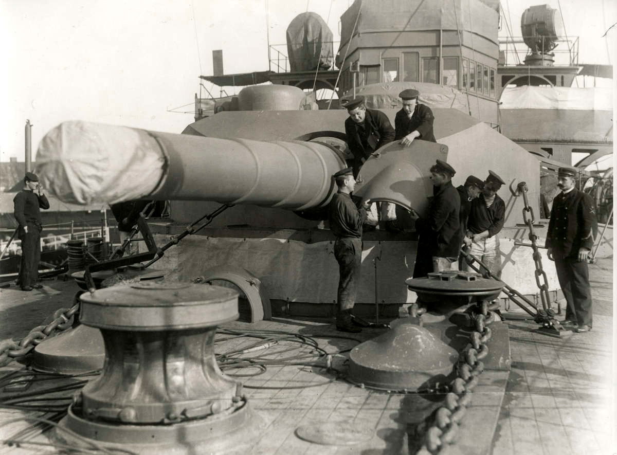

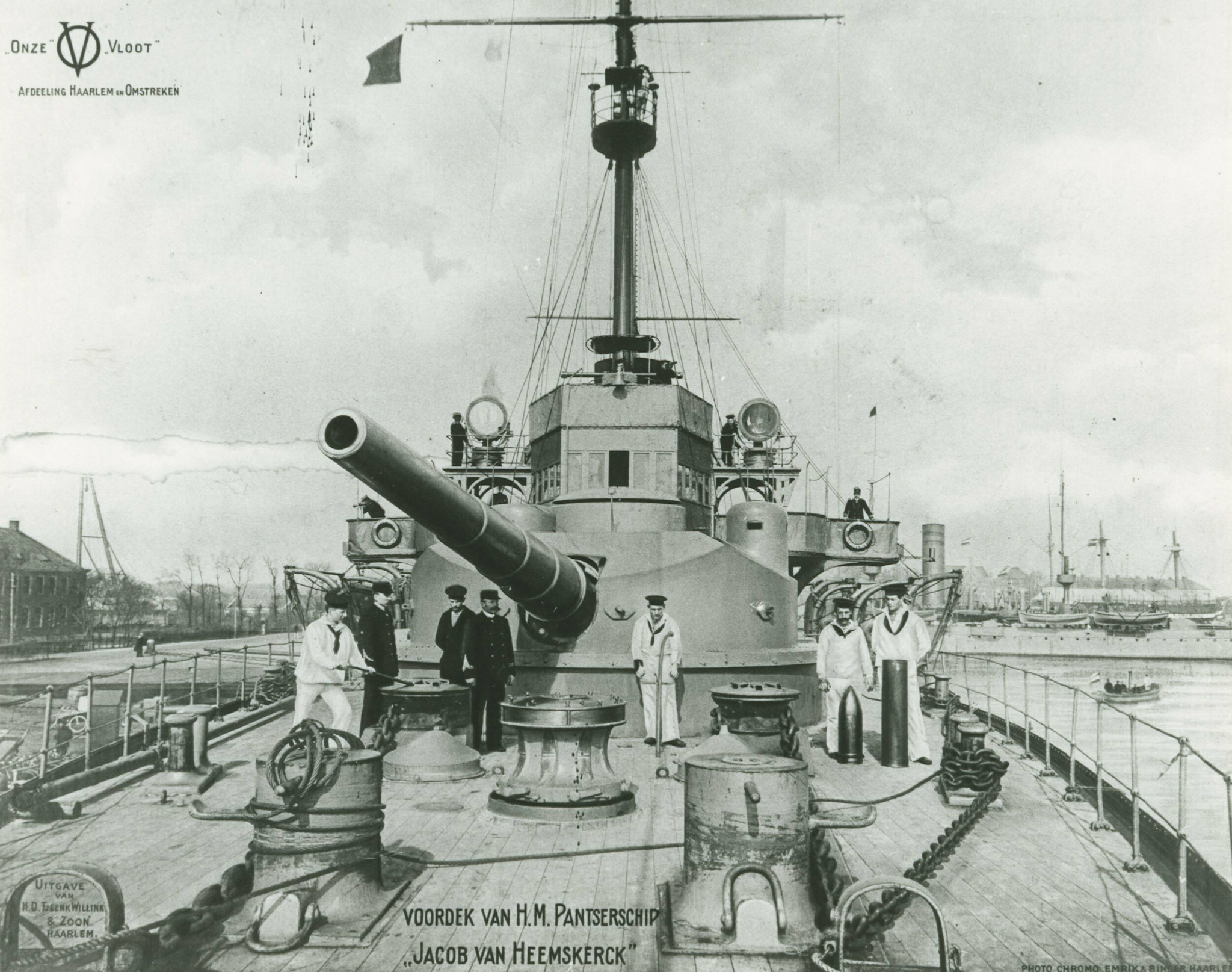

Artyleria główna holenderskich pancerników (obrony wybrzeża) Hertog Hendrik, Tromp i van Heemskerck.
Tromp 2158_011729.jpg (648 KiB) Przejrzano 17468 razy
van Heemskerck - 240mm 2158_003347.jpg (715.75 KiB) Przejrzano 17468 razy
Armta 24cm na Hertog Hendriku.jpg (231.1 KiB) Przejrzano 17468 razy

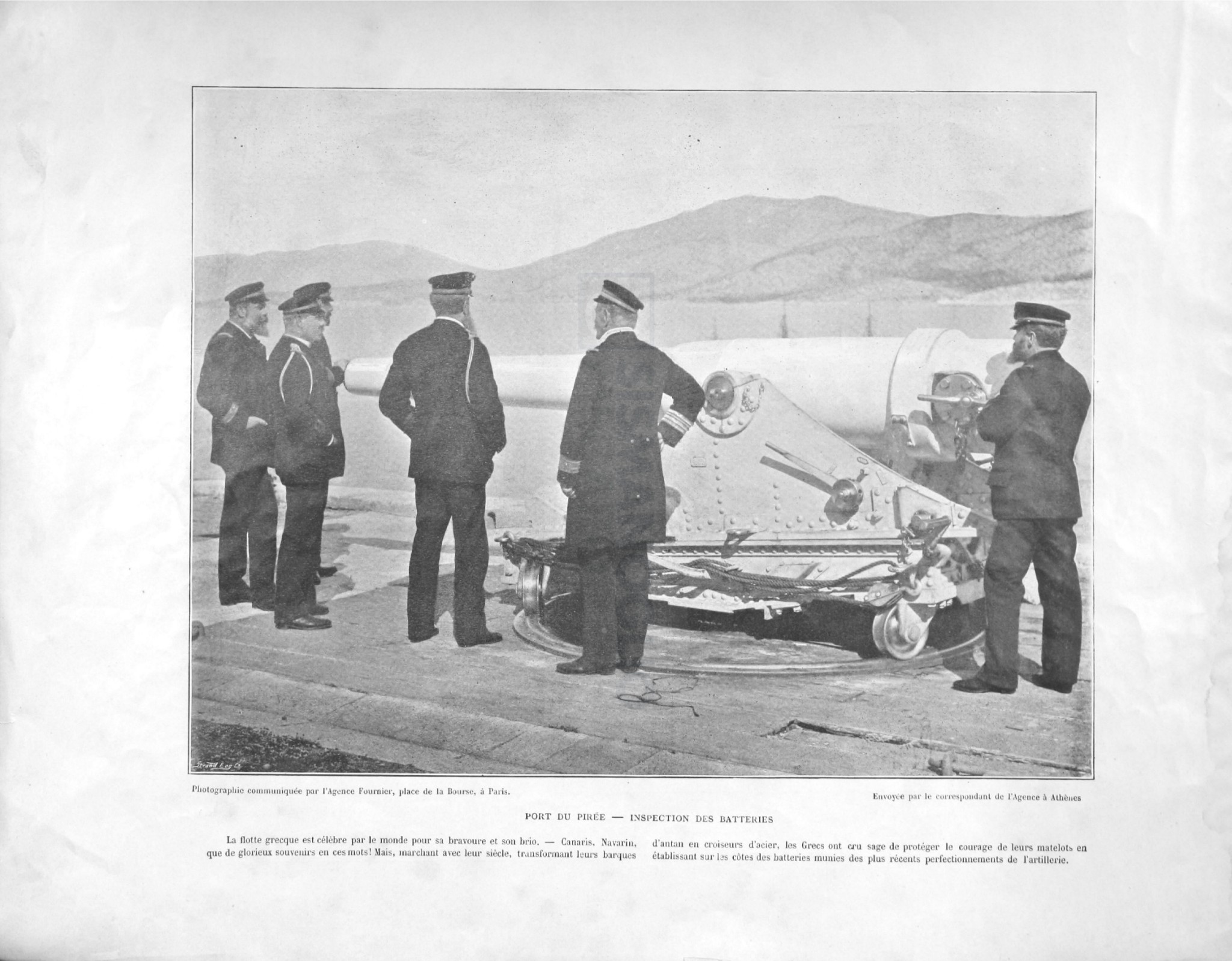

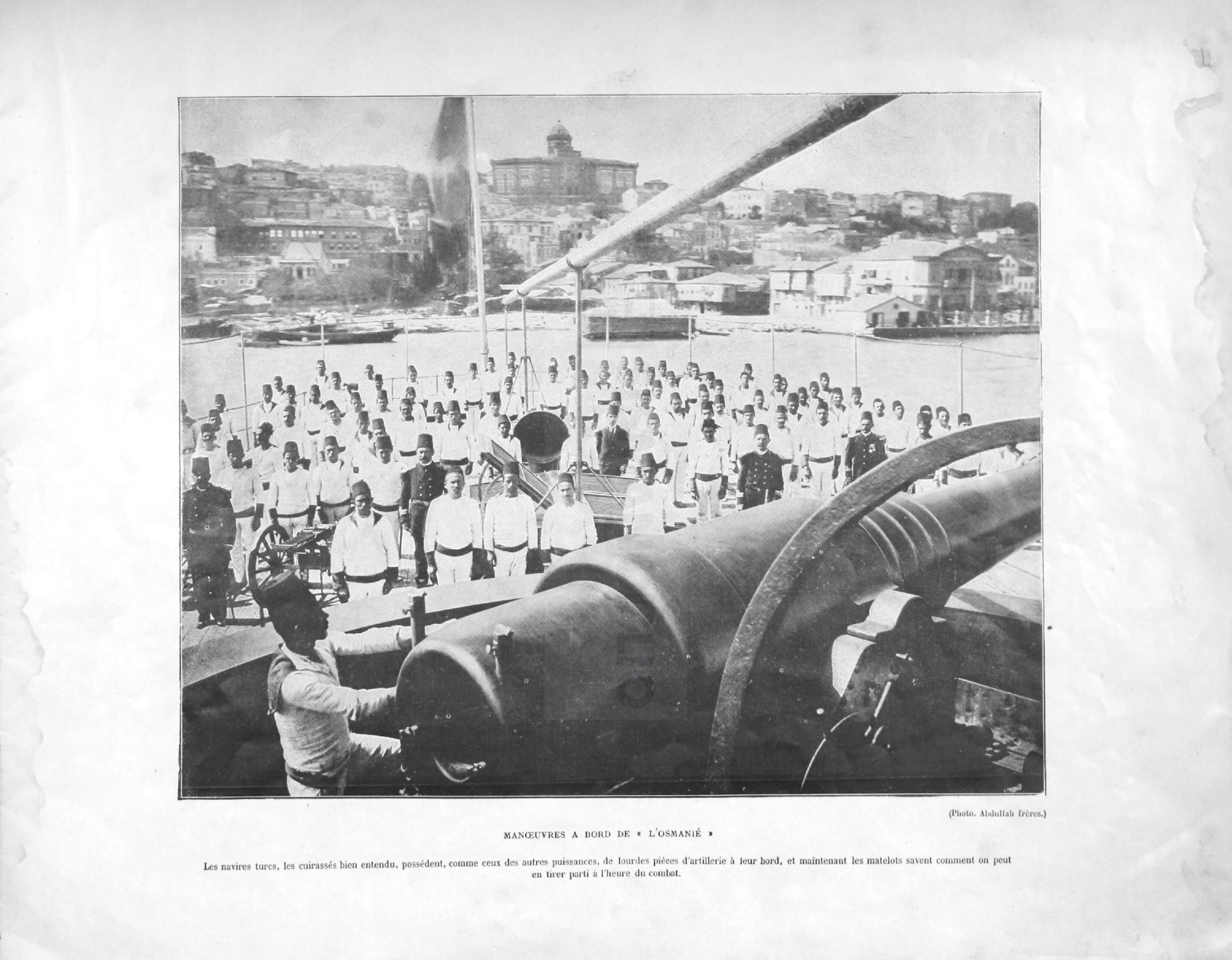

WOJNA 1897
GUERRE GRECO-TURQUE NO 3_06.jpg (493.67 KiB) Przejrzano 17415 razy
GUERRE GRECO-TURQUE NO 3_05.jpg (530.96 KiB) Przejrzano 17415 razy

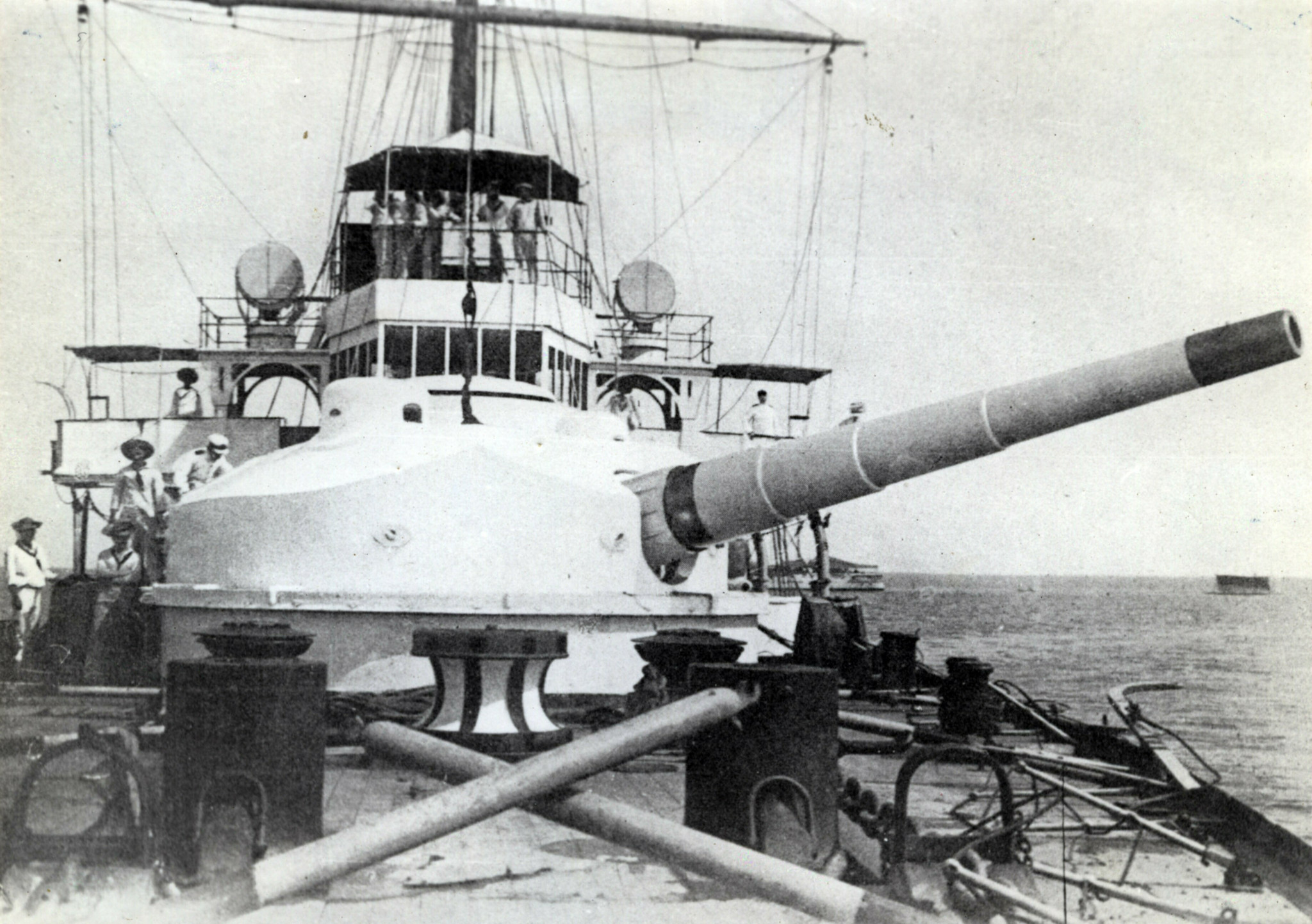

Uzbrojenie

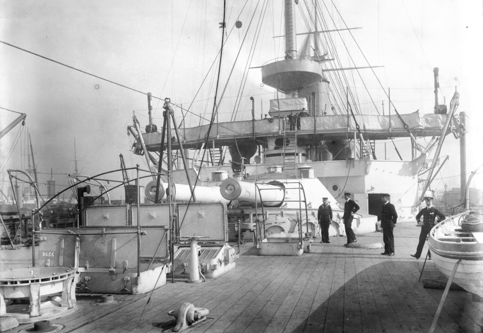

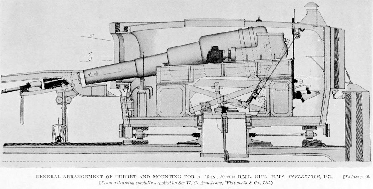

Artyleria główna pancernika Inflexible
Posty: 5165

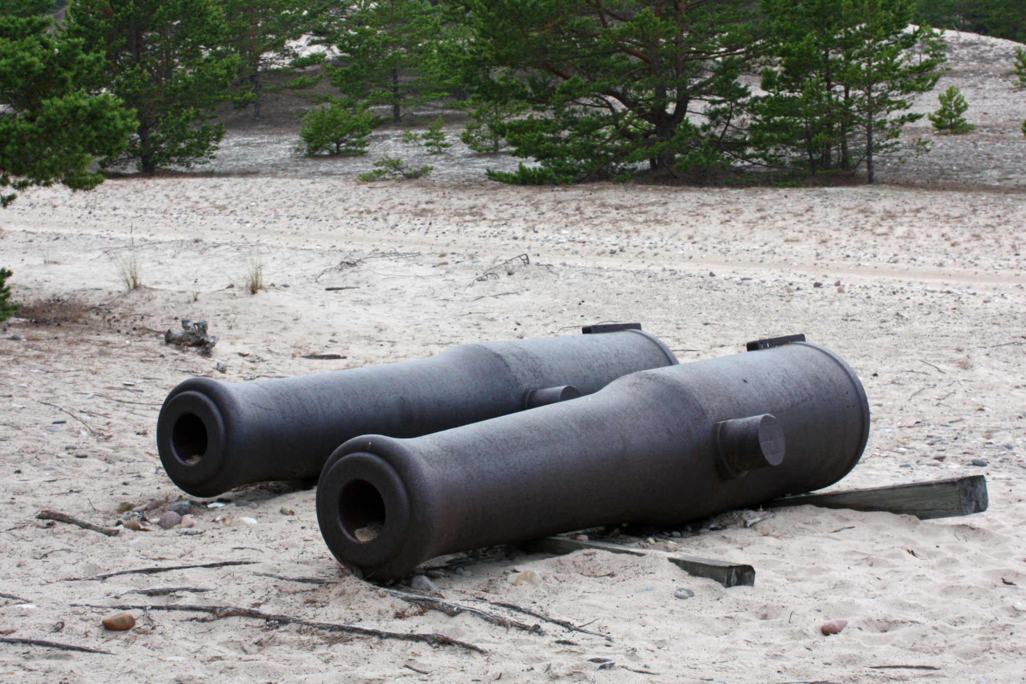

Uzbrojenie
Rosyjskie armaty gładkolufowe 60-funtowe Nr 1 Baumgarta (chyba). Nazywane też 1,5 pudowymi. Choć ta ostatnia nazwa wydaje mi się lekkim nieporozumieniem, bo wagomiar armat Rosjanie mierzyli w tzw. funtach artyleryjskich a pud to 40 funtów, ale handlowych - lżejszych. Tylko jednorogi i moździerze określali wagomiarem wyrażonym w pudach (co nie do końca korelowało z tym wyrażonym w funtach, np. 0,5 pudowy jednoróg określany był niekiedy wagomiare 18 funtów - artyleryjskich; co w przybliżeniu odpowiadało tym 20 funtom handlowym). No ale...
60f SB nr 1 (rosyjskie).jpg (883.24 KiB) Przejrzano 17308 razy

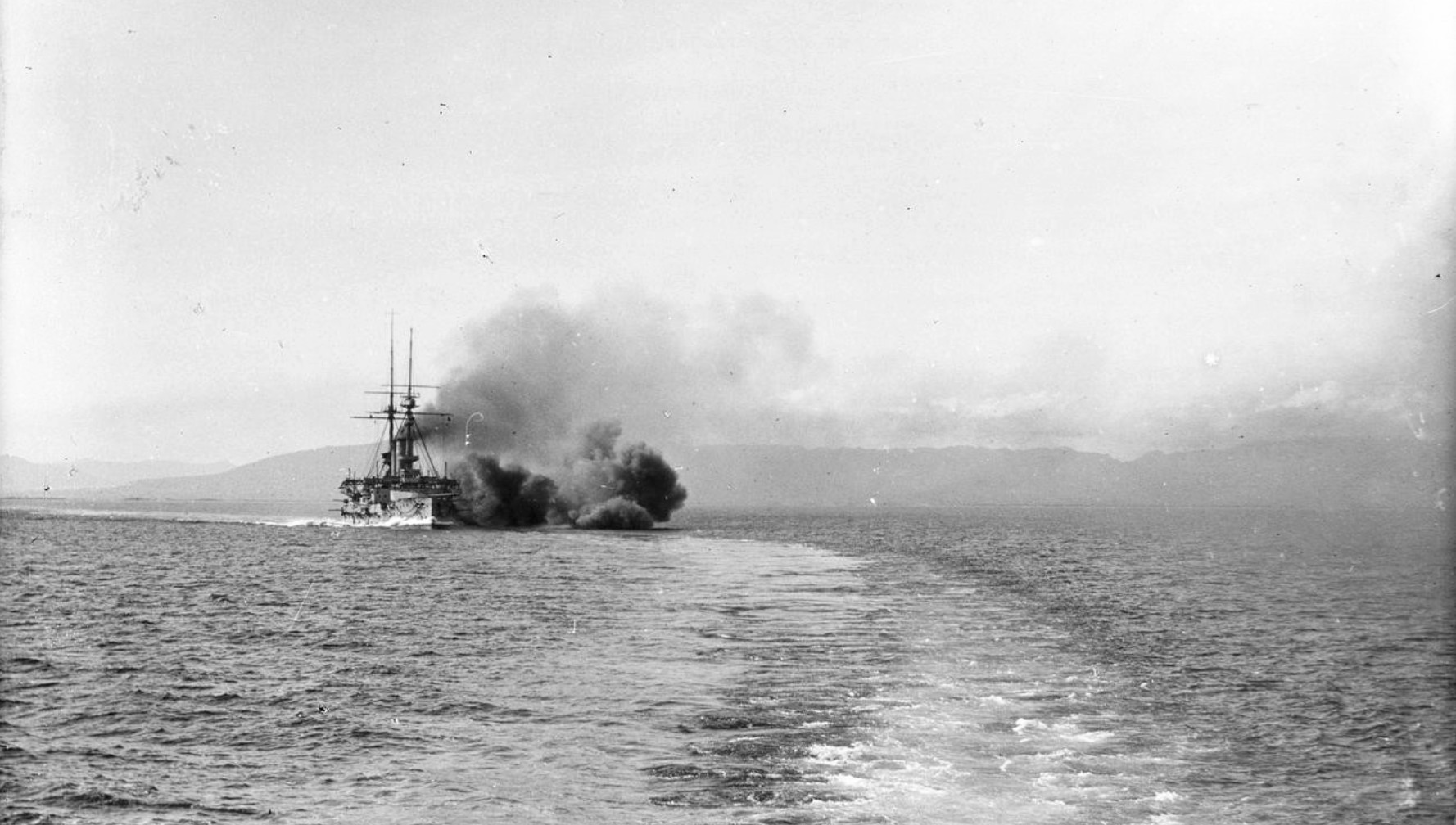

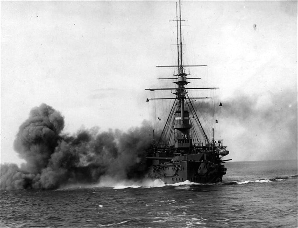

Brytyjski pancernik Duncan podczas ćwiczebnego strzelania (rok 1913).
