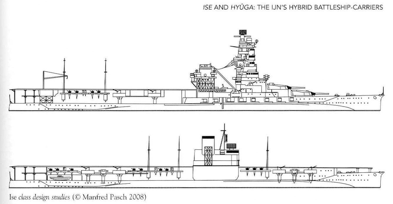

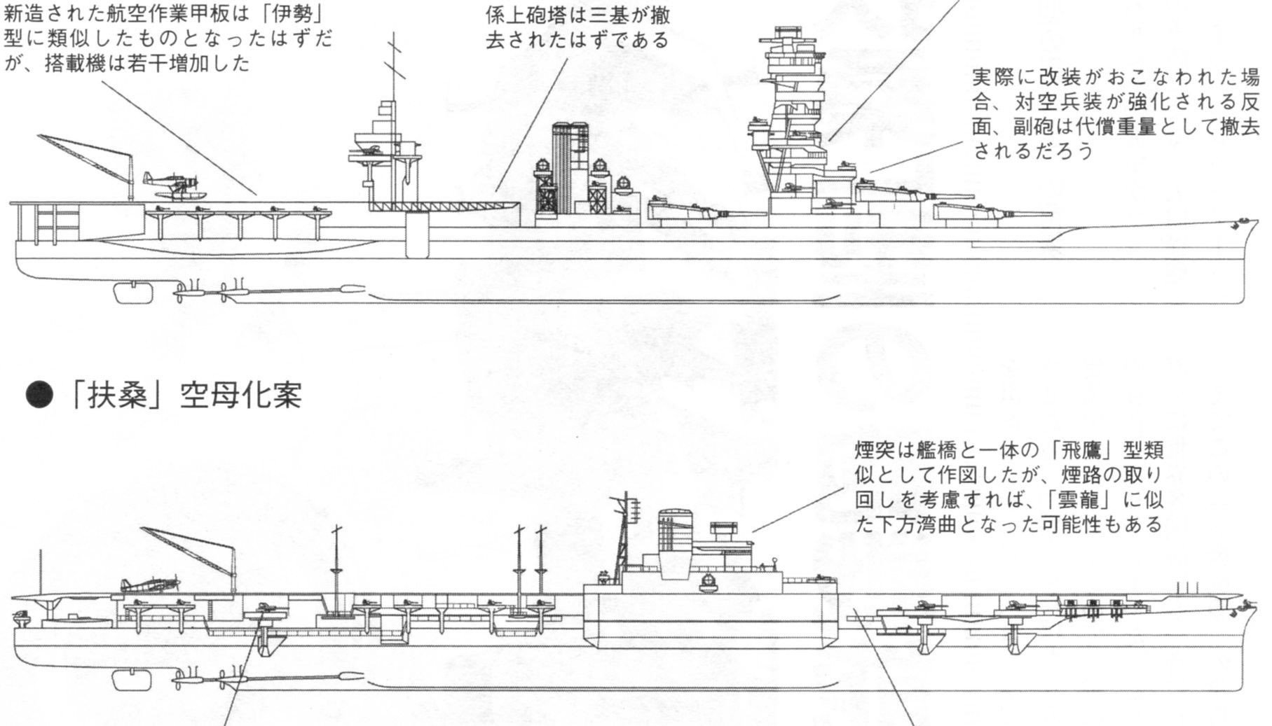

- Posty: 6845
Znalazłem w sieci takie dwie wersje konwersji na okręty hybrydowe lub lotniskowce. Przeróbki typów Ise i Fuso.
Jak zwykle podpowiedział mi je Pinterest. Miłego oglądania

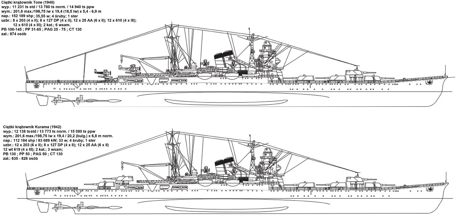

- Posty: 6845
Minął już miesiąc od wrzucenia znalezionych konwersji typów Fuso i Hyuga.
Tym razem proponuję porównanie sylwetek ciężkich krążowników Tone i Kurama. Ten ostatni roboczo nazywałem super Tone, a dlaczego to widać na sylwetkach.
Początkowo myślałem o tym, żeby zrobić z krążownika lotniczego klasyczny ciężki krążownik. Jednak poszedłem po bandzie, ponieważ wydał mi się nudny. W końcu miejsca na rufie jest na tyle, że dwie wieże wchodzą, jak złoto. A na dziobie i tak już były zaaranżowane 4 wieże, więc po co to zmieniać ?
Tradycyjnie życzę miłego odbioru...
- de Villars
- Posty: 2236
podoba mi się, ale czy 3 wodnosamoloty się tam pomieszczą? Chyba że jeden z nich będzie na wieży, a 2 na katapultach?

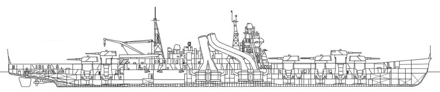

- Posty: 6845
Na pokładzie jest wystarczająco dużo miejsca, by stanął na nim samolot ze złożonymi skrzydłami np. taki Pete, który był powszechnie używani przez IJN. Zadanie ułatwia również fakt, że podstawy katapult częściowo wystają poza krawędź pokładu.
Rysunek robiony był "na szybko" i nie wprowadzałem w nim większych zmian. Można jednak wymienić maszt rufowy na inny i zmienić typ dźwigu na zbliżony do innych CA japońskiej floty. Wyższe zamocowanie ramienia spowoduje wzrost powierzchni użytkowej na pokładzie, co umożliwiłoby łatwiejsze operowanie zaokrętowanymi samolotami.
I jeszcze taki przekrój, bo od niego się zaczęło...
greg_tank
- Posty: 379
- Rejestracja: 2021-05-21, 23:06
Latadła bym odpuścił, ale tak poza tym - ładne, bardzo ładne.Peperon pisze: Jednak poszedłem po bandzie, ponieważ wydał mi się nudny. W końcu miejsca na rufie jest na tyle, że dwie wieże wchodzą, jak złoto. A na dziobie i tak już były zaaranżowane 4 wieże, więc po co to zmieniać ?
- Posty: 6845
No nie da się odpuścić letadel, jeśli chce się w jakikolwiek sposób nawiązywać do historycznych realiów.
Japończycy mieli krążowniki przystosowane do operowania letadlami aż do końca wojny. Dlatego Kurama dostał dwie katapulty.
