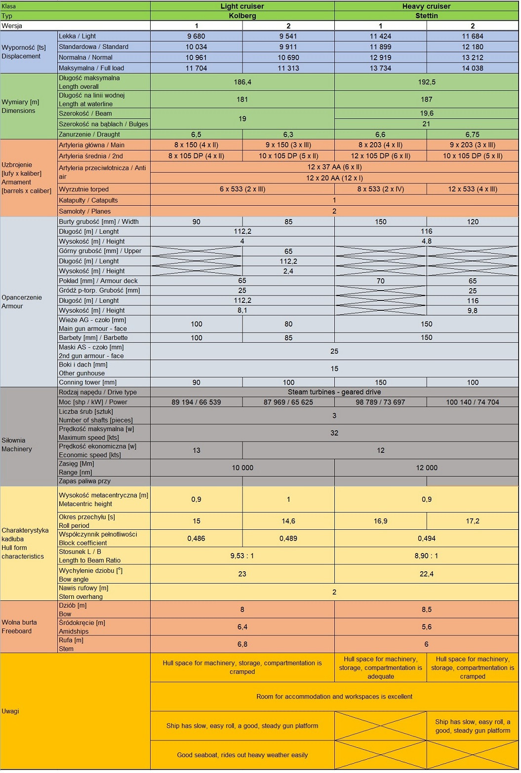

Tak w ramach prezentu noworocznego, tabelka z danymi krążowników wg. Kpt.G.
Angielska wersja "narodowa". :diabel:
Krążowniki Kpt.G.jpg (596.42 KiB) Przejrzano 12902 razy
Dla uściślenia. Dane w tabelce podane za raportami Springsharpa v. 2.1.
W planach wersja niemiecka.
Dużo zdrowia w Nowym Roku 2024 życzę Kolegom Forumowiczom i Gościom - ja.
