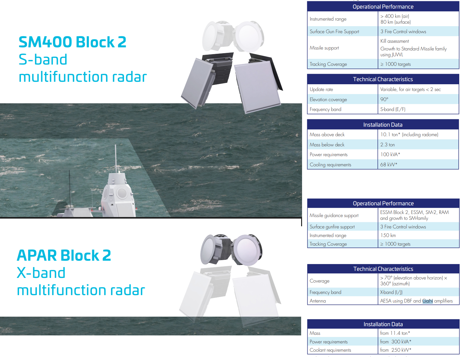

na Miecznikach będzie nowej generacji radar wielofunkcyjny SeaMaster
https://pbs.twimg.com/media/FB-ONW_X0AUpOUV.jpg:large
nielogicznie by postąpili sięgając po efektor, którego potencjału nie da się wykorzystać

Czy w porównywalnym zakresie jak fregaty/niszczyciele wyposażone w duet APAR/SMART-L (np. F-124, De Zeven Provincien, Iver Huitfieldt, Horizont itp.)? Każdy z tych radarów działa też w innym paśmie. APAR to jednak nie AEGIS i choć sam w sobie ma świetne parametry, to z jakiegoś powodu na okrętach dedykowanych opl jest łączony ze SMART-L.
Pod tym względem nasze Mieczniki są wersją uboższą, ale czy na Bałtyku potrzebujemy więcej?

Nie dziwię się z takiego tandemu, sam APAR ma tylko 150 km zasięgu instrumentalnego. Na tych wymienionych okrętach SMART-L zapewnia obserwację na dalekim zasięgu. Na Mieczniku będzie wielofunkcyjny SeaMaster dalekiego zasięgu i na antenach stałych. Nie nazywałbym tego czymś uboższym lecz innym

Faktycznie, SeaMaster 400 (czyli SMILE) to już jednak inna generacja niż wcześniejszy APAR. Wychodzi, że jednak te nasze Mieczniki to naprawdę przyzwoite fregaty będą :)
