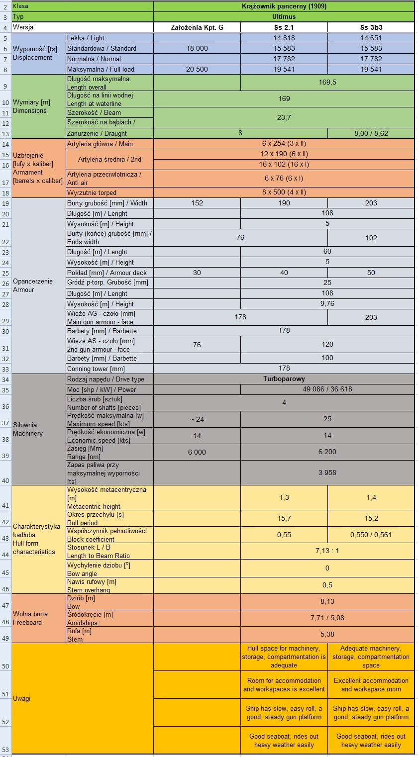

Prawdę mówiąc to uważam, że zaniżyłeś ich wyporność lub zawyżyłeś gabaryty.Kpt.G pisze: Co sądzisz o "asystentach" Seerauberów?
Poza tym, jeśli trzymać się wyporności, to są chyba za małe na kazamaty pokładowe w takiej liczbie. Kadłubowych nie biorę pod uwagę, bo przy wyporności 4 300 ts kadłuby są zbyt niskie.
A co do towarzyszenia Rauberom, to chyba poza Morzem Północnym byłyby bardziej obciążeniem, niż wsparciem. Myślę tu przede wszystkim o zasięgu i dzielności morskiej.
To tak na szybko.

Ok, może powinny być większe.. ale jak pisałem wtedy były "do strugane na szybko"

Jakiś czas temu zerknąłem sobie w dział krążowniki pancerne... i wpadło... a raczej napadło...
nazwa: Ultimus 1909
Wymiary
169m długi, 23,7m szeroki, 8m zanurzenie
Wyporność:
18 000 ton standardowa; pełna 20 500 ton
Napęd:
4 Turbiny parowe napędzające 4 śruby, 3 stery
Prędkość:
Maksymalna ~24 węzły
Ekonomiczna 14 węzłów
Zasięg 6000Mm/14w
Uzbrojenie:
6x254mm (3xII w osi okrętu)
12x190mm (6xII na burtach)
16x102mm (8 w kazamatach, 8 w stanowiskach w maskach)
6x76.2mm (6xI, po 1 na wieżach dziobowej i rufowej, reszta po dwa na burtę w rejonie śródokręcia) plot
8x500mm wt (2xII stałe na stewa dziobowa i rufa,2xII po jednym zestawie na burcie w kazamatach)+16 torped zapasu
Możliwość instalacji torów minowych dla 120min, art 254 i 190 na rufie tymczasowo unieruchomione (do czasu pozbycia się min)
Pancerz:
Burty 152-76mm zamknięte od dziobu i rufy 178-76mm
Pokład pancerny 30-40mm
Artyleria główna 178-90mm
Barbety art. gł. 127-178mm
Art. średnia do 76mm
Kazamaty 76-105mm
GSD 90-178mm
Notki:
Pozostałe:
-Ultimus łac. Ostatni (tu krążownik pancerny)
-trochę mu się urosło
na razie wyczerpane.. do zoooo za "2 miechy".
nazwa: Ultimus 1909
Wymiary
Wyporność:
Napęd:
Prędkość:
Zasięg 6000Mm/14w
Uzbrojenie:
Pancerz:
Kazamaty 76-105mm
GSD 90-178mm
Notki:
Pozostałe:
Jakże daleko z Domu do Morza!
- Posty: 6833
Zobaczymy co się uda z tego stworzyć...Kpt.G pisze: Jakiś czas temu zerknąłem sobie w dział krążowniki pancerne... i wpadło... a raczej napadło...
I jeszcze pytanie: Kto miałby go stawiać ?
- Posty: 6833
Siadłem do dwóch wersji Springsharpa i korzystając z założeń Kpt.G. zrobiłem wyliczenia krążownika pancernego typu Ultimus.
Korzystałem z uzbrojenia brytyjskiego opisanego w NavWeaps.
Tabela ponizej.
Tradycyjnie życzę miłej zabawy...
Tabela ponizej.
