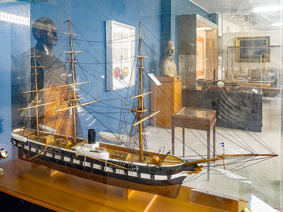

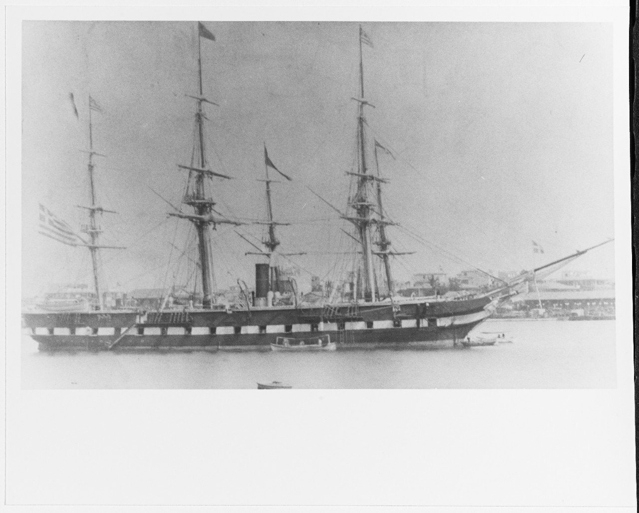

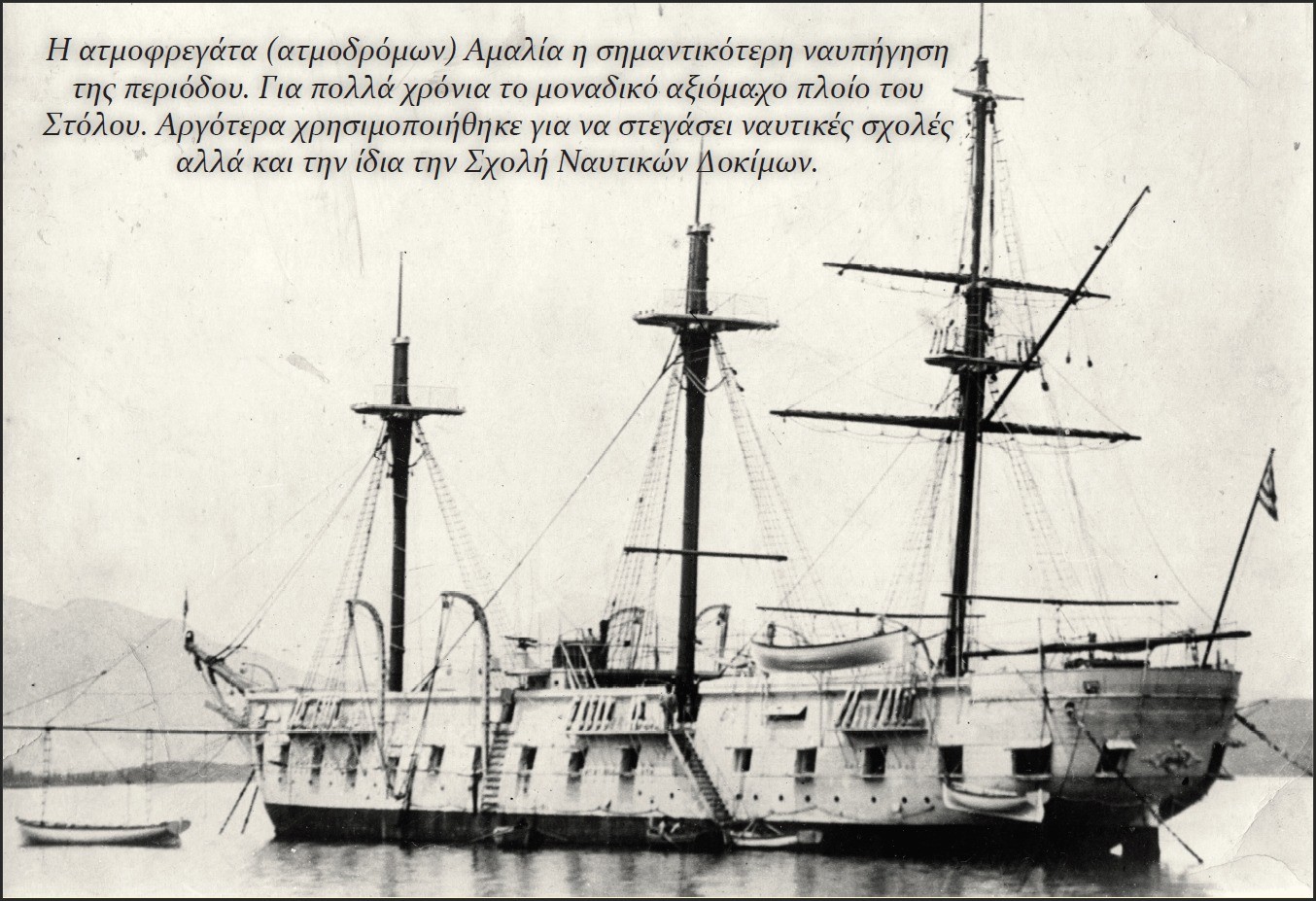

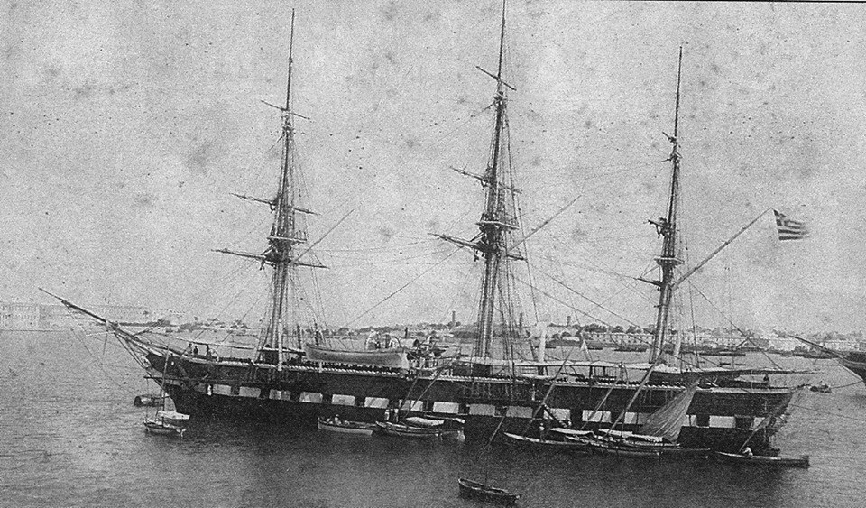

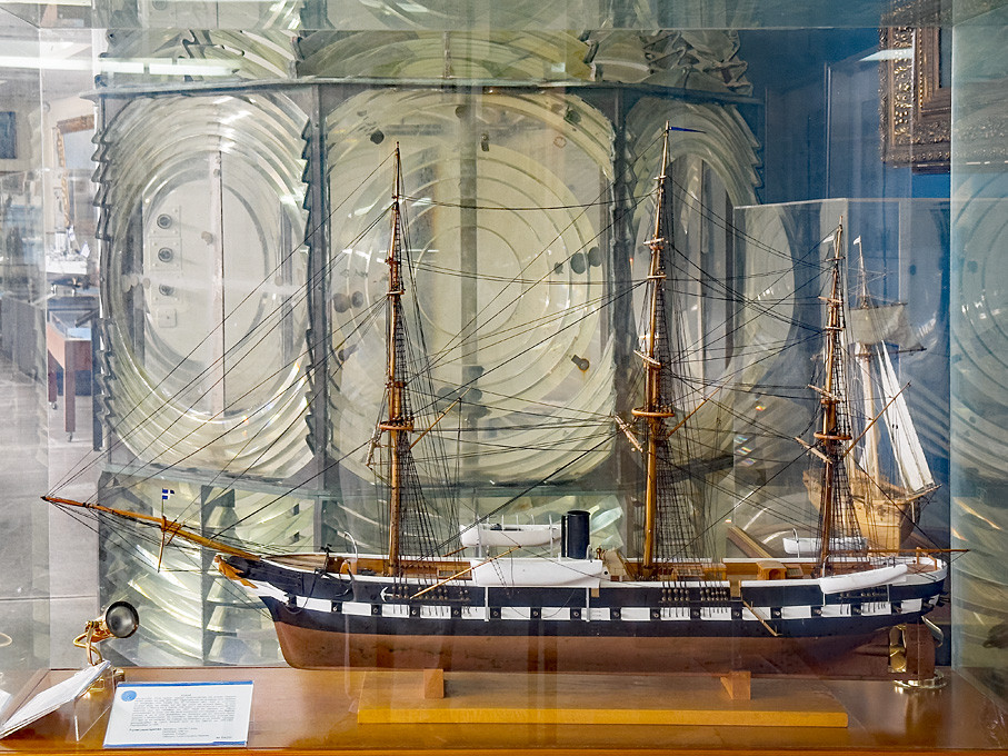

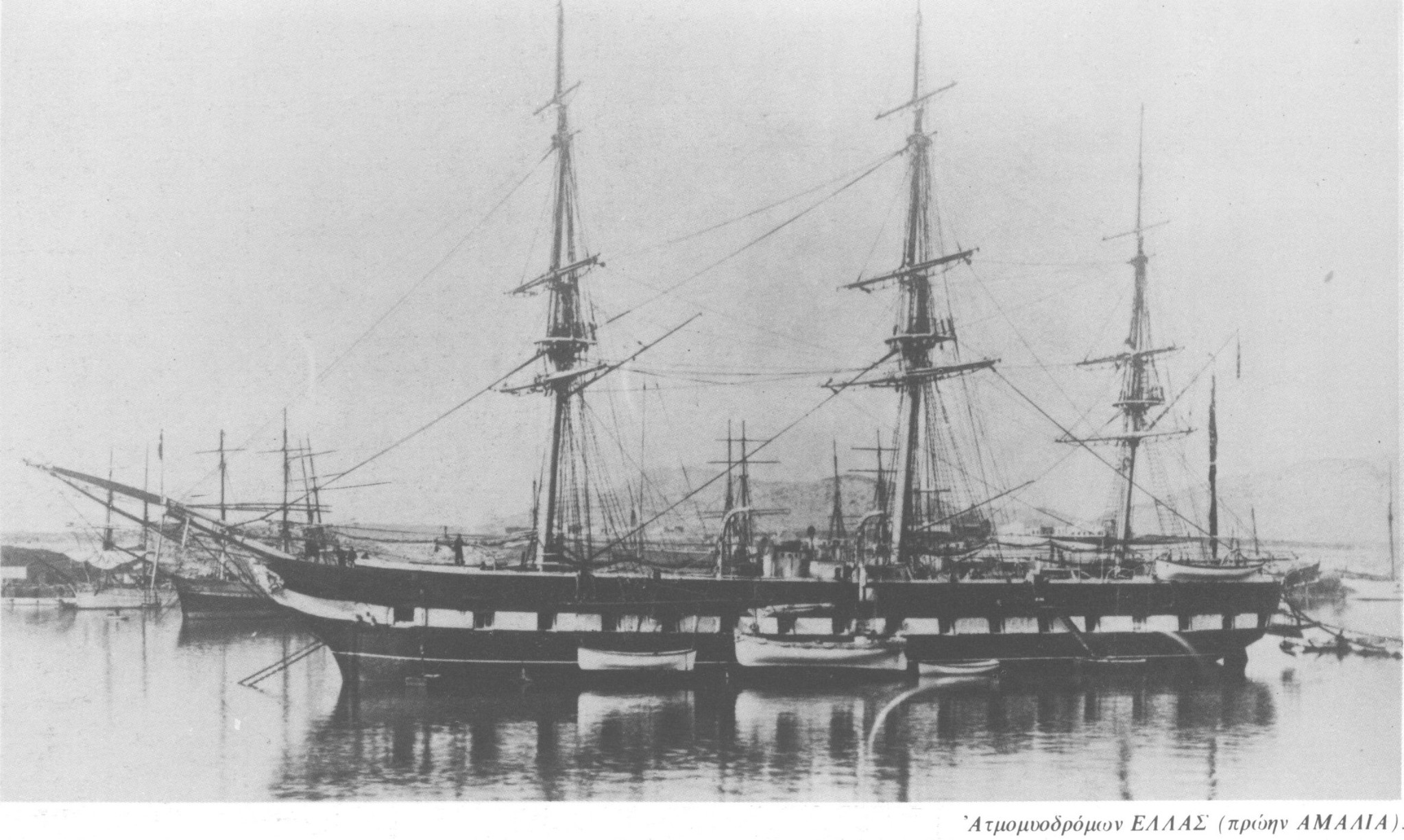

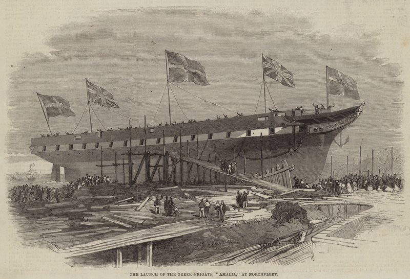

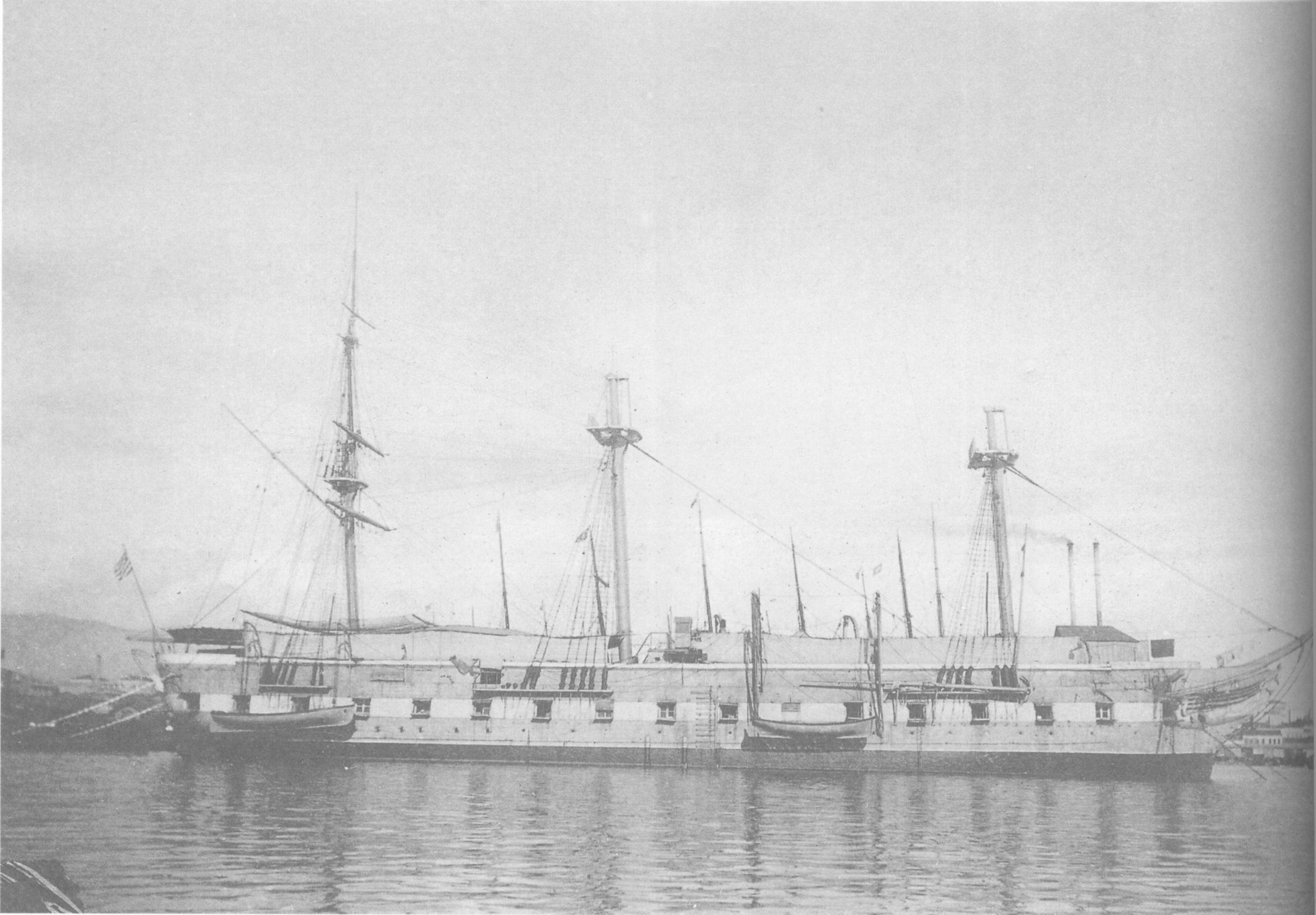

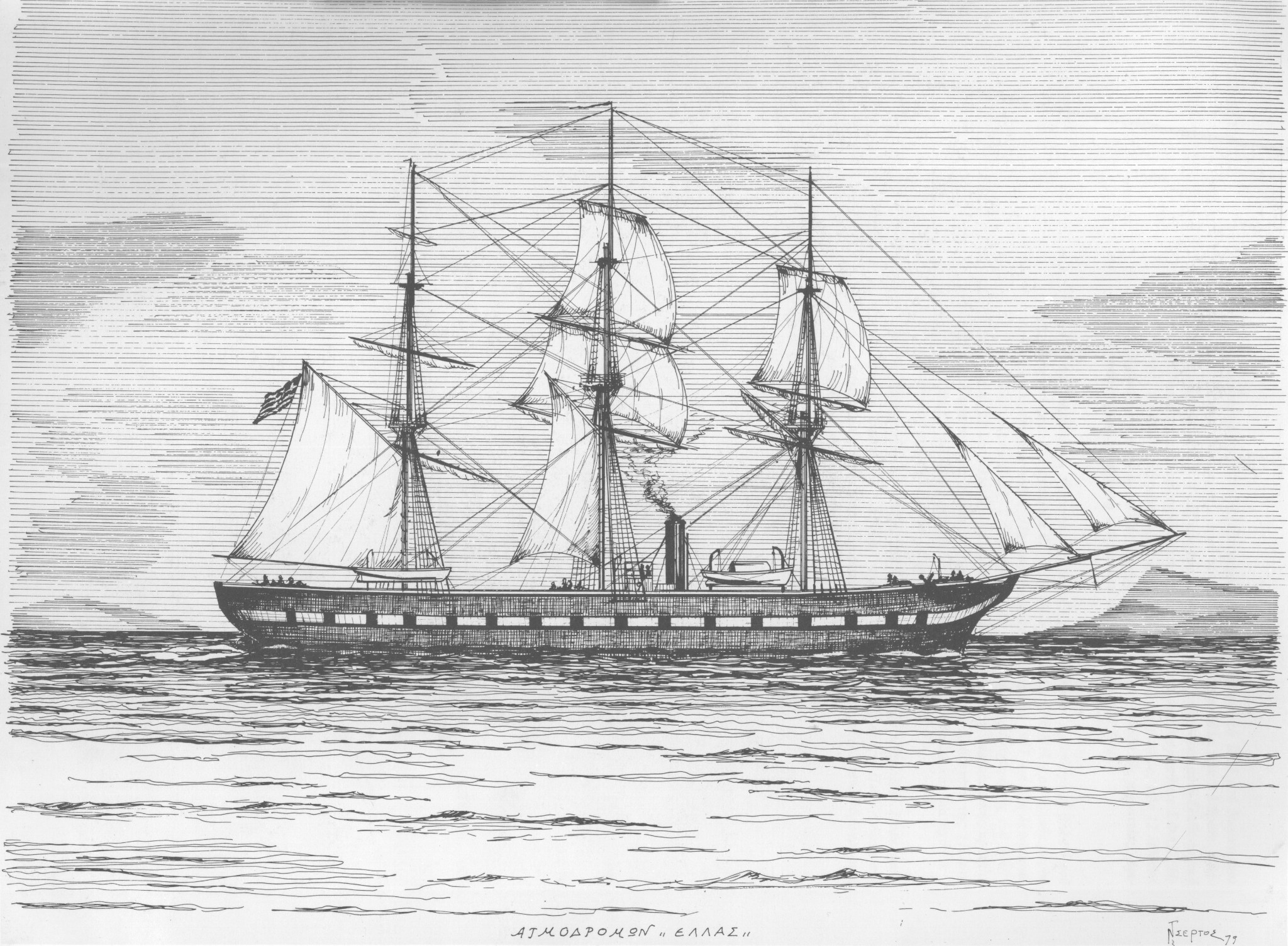

Grecka korweta parowa Hellas zbudowana w 1861 roku. Wyporność ok. 1650 ton, prędkość ok. 8 węzłów. Uzbrojona początkowo w 26x24 SB, później zmienione na 2x80 SBs i 24x32 SB (?), pod koniec służby 12x150/25 BL. Wycofana w latach 80.
Edwin_Weedon_-_The_Launch_of_the_Greek_Frigate_Amalia_at_Northfleet_-_(MeisterDrucke-406564).jpg
Edwin_Weedon_-_The_Launch_of_the_Greek_Frigate_Amalia_at_Northfleet_-_(MeisterDrucke-406564).jpg (136.58 KiB) Przejrzano 9556 razy
Hellas NH 94218.jpeg (221.21 KiB) Przejrzano 9556 razy
Hellas (model) 2.jpg (283.42 KiB) Przejrzano 9556 razy
Hellas (model).jpg (290.09 KiB) Przejrzano 9556 razy

Napoleon pisze: 2025-12-27, 11:09 Grecka korweta parowa Hellas zbudowana w 1861 roku. Wyporność ok. 1650 ton, prędkość ok. 8 węzłów. Uzbrojona początkowo w 26x24 SB, później zmienione na 2x80 SBs i 24x32 SB (?), pod koniec służby 12x150/25 BL. Wycofana w latach 80.
W Grecji klasyfikowana jako fregata.
Zwodowana 16 grudnia 1860 jako AMALIA
Zmiana nazwy 23 Pazdziernik 1861 Julian (4 listopad 1861 Georgian) po abdykacji krola Ottona z Bawarii.
1890 pprzebudowany na okret szkolny kadetow
1905 skreslony z listy floty i sluzyl jako stacionarny okret szkolny
Ostatecznie wycofany okolo 1920
1654 tons, 1338 bm
300 nhp, 1100 ihp = 11.0 kts
oryginalne uzbrojeno zamowione w1852 dla parowca Prinkis Maximilianos,
1873: 26x24 Paixhans
1897: 2x22 24 x16
1910: 2 x 150mm Krupp, 4 x 120mm Krupp, 4 x 87mm, 1 x 37mm, 2 MG
reszte trzeba sprawdzic, bo co znaczy "pozniej"?
Hellas 5_postcard_ITHAKI-2.jpg (321.93 KiB) Przejrzano 9550 razy
HELLAS _n.jpg (231.23 KiB) Przejrzano 9543 razy

Zdjęcia bardzo ciekawe. Rycina pochodzi z jakiegoś czasopisma? Jakiego?

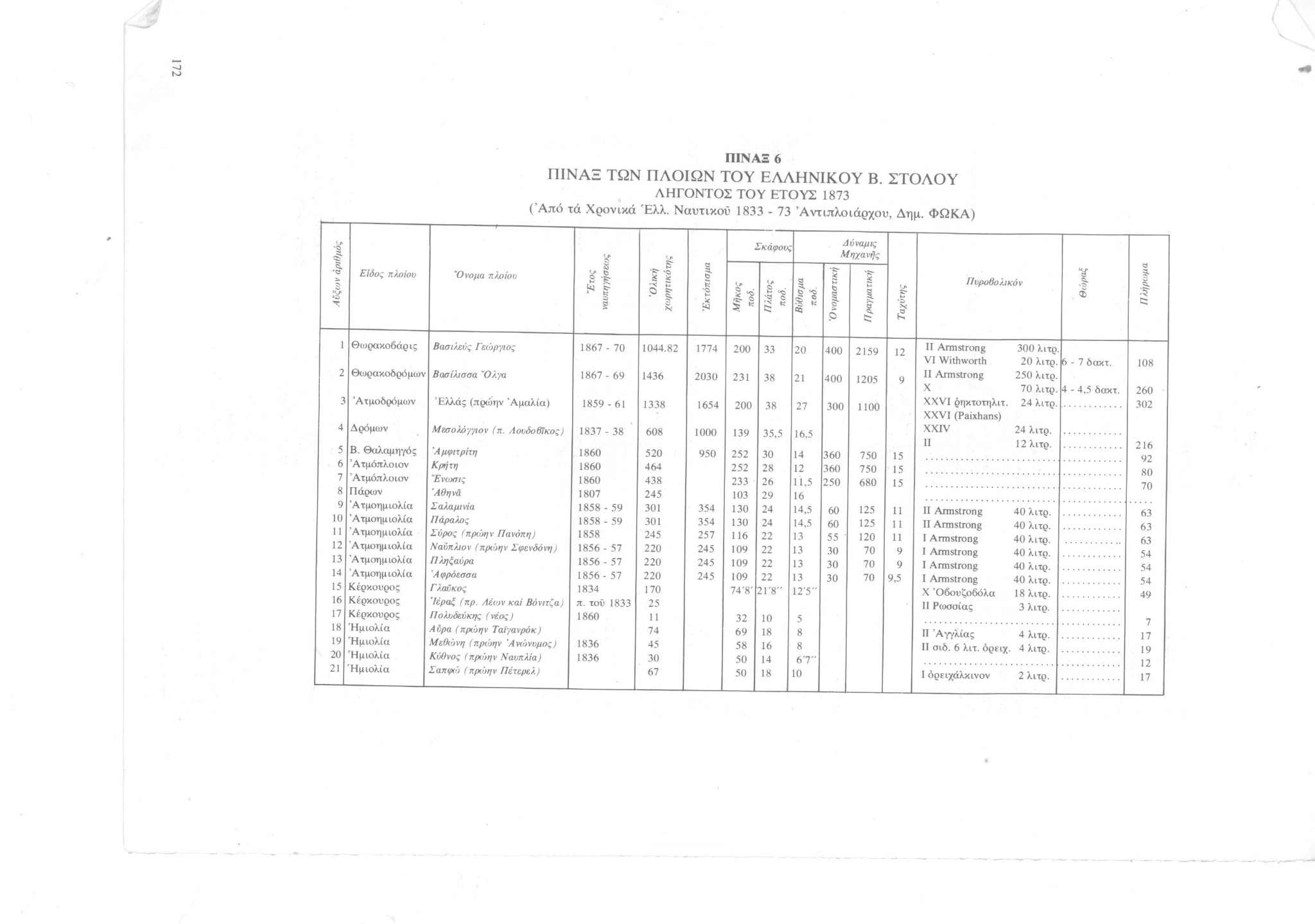

Flota Grecji w 1873 roku

W kontekście 1868 r. znalazłem wzmiankę o 24 działach na Hellas - niestety bez podania typu i wagomiaru (British and Foreign State Papers 1868-1869, London 1874, s. 637).
Przezbrojenie Hellas w odtylcowe działa Kruppa musiało nastąpić przed 1886 r. (strona z Brassey's Naval Annual z tegoż roku), tak więc w 1897 r. już nie miała swoich oryginalnych 24 czy też 26 dział.
Edit: w austro-węgierskim Almanach für Sr. Maj. Kriegs-Marine z 1881 r. Hellas to hulk, bez podanego uzbrojenia. W wydaniu z 1882 r. (s. 152) ma już nowe uzbrojenie.
Screenshot 2025-12-29 212528.jpg (168.31 KiB) Przejrzano 9306 razy
Screenshot 2025-12-29 215231.jpg (372.13 KiB) Przejrzano 9306 razy
KuK Almanach 1882 - p152.jpg (370.9 KiB) Przejrzano 9296 razy

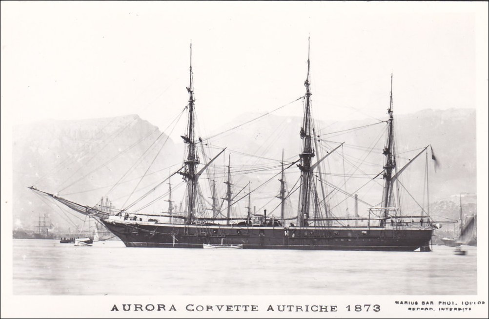

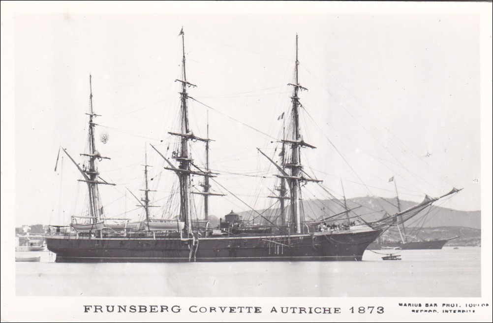

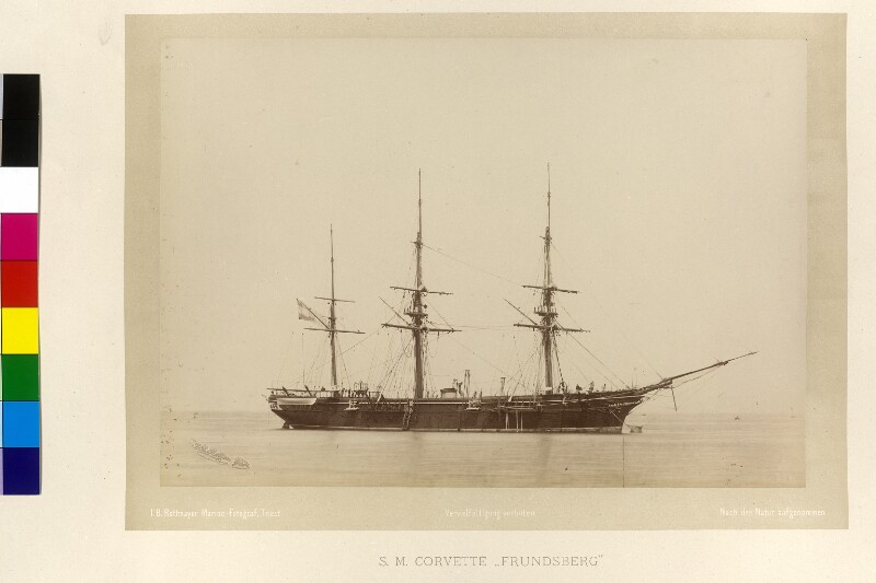

Jeszcze kilka zdjęć austro-węgierskich korwet typu Aurora
Aurora - od rufy.jpg (665.87 KiB) Przejrzano 6671 razy
Aurora 1.jpg (113.4 KiB) Przejrzano 6671 razy
Frundsberg 1.jpg (110.18 KiB) Przejrzano 6671 razy
