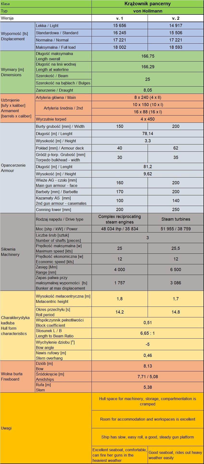

Wczoraj obiecałem nową wersję von Hollmanna i oto dzisiaj jest.
Wziąłem pod uwagę krytykę Napoleona, któremu nie podobały duże wyporności poprzednich wersji. Odchudziłem go na tyle ile się dało, żeby był jeszcze logiczną propozycją przed rozpoczęciem budowy krążowników liniowych.
Mam nadzieję, że ta wersja bardziej przypadnie do gustu.
Tradycyjnie życzę miłej zabawy...
von Hollmann v.4 (Ss 2.1)
Germany armoured cruiser laid down 1907 (Engine 1908)

Posty: 5179
Teraz z wypornością jest nawet lepiej niż myślałem. Prędkość też dobra (czy by ją osiągnął?). Tyle, że drogi...
Posty: 6817
Przestrzeń na maszynownię niby ciasna, ale Niemcy taką mieli na wszystkich ciężkich okrętach. A program jest amerykański, więc pewnie liczy wszystko tak, jak to w realu robili Jankesi.
Natomiast kosztami budowy okrętu się nie przejmuj, bo nikt nie wie, jak program to liczy. Pewnie nawet on sam ;)
Zresztą była dyskusja na ten temat już przy przeróbkach Tigera dla Niderlandów...
