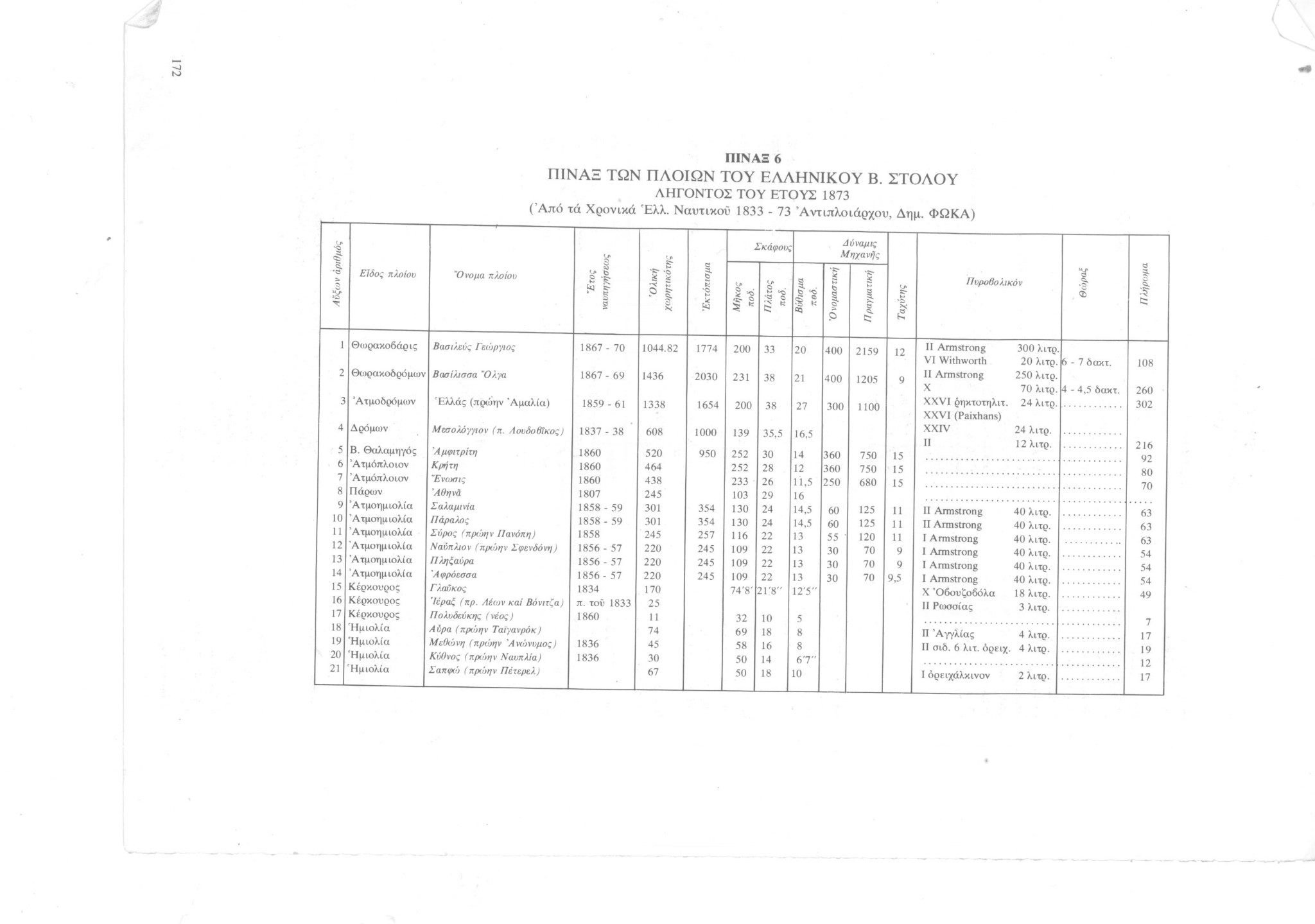

Flota Grecji w 1873 roku
- GR_Fleet_1873_001.jpg (262.96 KiB) Przejrzano 9437 razy

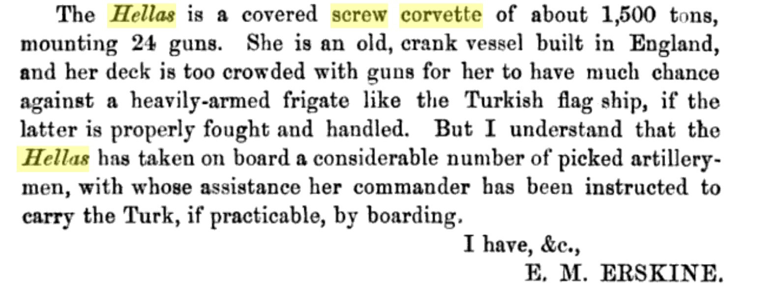

W kontekście 1868 r. znalazłem wzmiankę o 24 działach na Hellas - niestety bez podania typu i wagomiaru (British and Foreign State Papers 1868-1869, London 1874, s. 637).

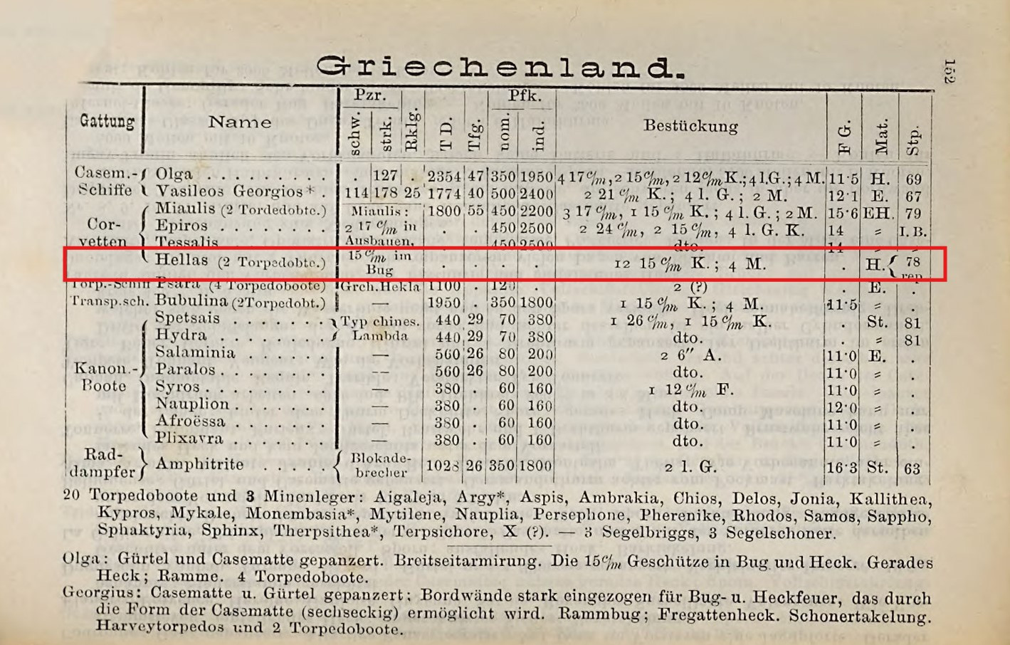

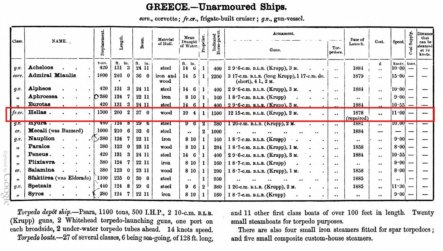

Przezbrojenie Hellas w odtylcowe działa Kruppa musiało nastąpić przed 1886 r. (strona z Brassey's Naval Annual z tegoż roku), tak więc w 1897 r. już nie miała swoich oryginalnych 24 czy też 26 dział.
Edit: w austro-węgierskim Almanach für Sr. Maj. Kriegs-Marine z 1881 r. Hellas to hulk, bez podanego uzbrojenia. W wydaniu z 1882 r. (s. 152) ma już nowe uzbrojenie.
- Screenshot 2025-12-29 212528.jpg (168.31 KiB) Przejrzano 9301 razy
- Screenshot 2025-12-29 215231.jpg (372.13 KiB) Przejrzano 9301 razy
- KuK Almanach 1882 - p152.jpg (370.9 KiB) Przejrzano 9291 razy
