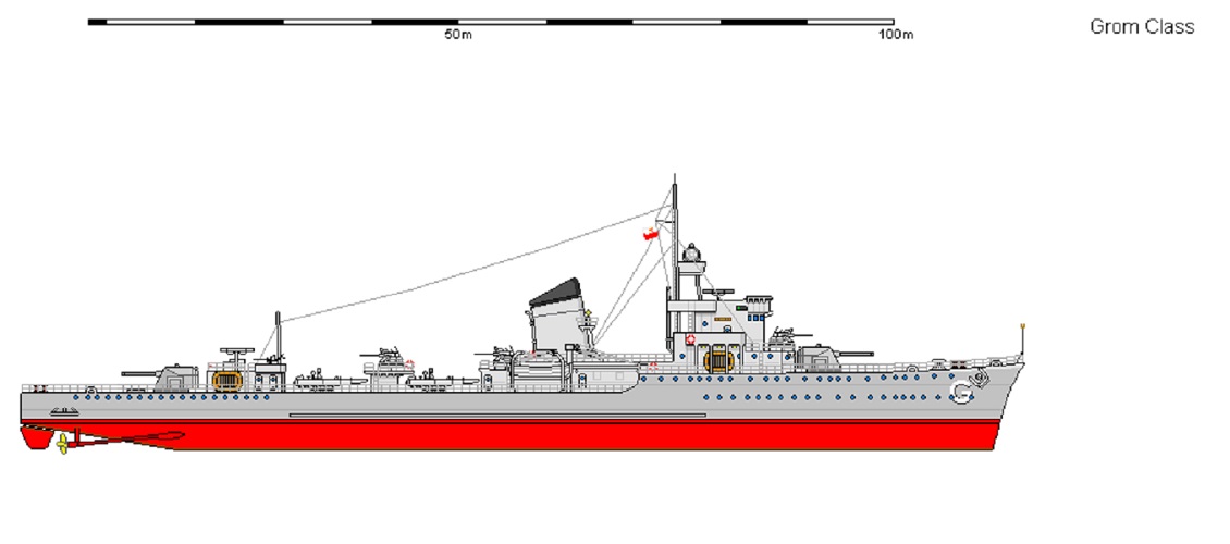

Spróbowałem jednak sam coś zrobić ze swoim pomysłem
Na siłę trochę wcisnąłem jeszcze podwójnego Boforsa 40mm na stanowisku B, ale strasznie tam ciasno, no i masowo raczej na styk
Pytanie czy coś takiego miało by szansę zadziałać ?
No i przyznaję, że nie jest już tak ładne jak w oryginale
Aha, okręty oraz wieże.... upssss stanowiska 138mm, wzięte z shipbucket, przerabiane ręcznie w paincie
Adam
- Posty: 1779
Układ "oczywisty" wygląda dużo lepiej jeśli mamy na myśli "klasyczną sylwetkę bojową", ale nie sądzę, żeby ten kadłub coś takiego wytrzymał. Ciężkie wieże to raz, dwa potrzebne są tam jeszcze spore komory amunicyjne i wiele innych rzeczy.
Pomost z Groma wygląda nieźle, chociaż ciekawe jak to się ma do szerokości (kadłuba i pomostu).
Natomiast w wersji "nieoczywistej" zastanawia mnie jeszcze okolica nadbudówki rufowej - może coś tam poprzesuwać, żeby zwiększyć (zmniejszyć) kąt prowadzenia ostrzału w kierunku dziobu?
- Teller
- Posty: 405
- Rejestracja: 2004-07-31, 17:25
- Lokalizacja: Bielsko-Biała
Jak patrzę na tego ostatniego Gromo-Dragona... Wielkie nieba!
Na co mu ten dalocelownik z typu L/M? Jeżeli jest to adaptacja zestawu uzbrojenia 5.25in z typu Dido, to powinien mieć DCT i dalocelowniki HA/LA też z typu Dido -- a tam był typowy dalocelownik krążownika (bez radaru) plus dwa HA/LA Mark IV z radarami 285. Z kolei Boforsy nie współpracowały z układem Mark VI/282, tylko z dalocelownikami amerykańskimi Mark 51/Mark 14, i to było stosowane także na okrętach brytyjskich.
Wcześniejsze koncepcje to już bardziej ujdą... Typowa brytyjska szajba w rodzaju przerabiania szabli na pistolet
Ta z armatami 4.7in nawet mi się podoba, choć oczywista wiem, że komory amunicyjne mogłyby tego nie zdzierżyć. Ale jak powiedziałem, Bofors tak czy siak nie współpracował z dalocelownikiem pom-pomów Mark VI, i to wartałoby zmienić.
Co się tyczy podrajcowanego Groma -- Bofors przed nadbudówką jak mniemam, ogłuszyłby całą obsadę wewnątrz, waląc salwami przy dużych kątach obrotu
A odstęp między tylną ścianą lawety 138,6 mm a nadbudówką jest o wiele za mały, na Mogadorze bylo dokładnie 1 metr. Na rufie jeszcze ujdzie, ale na dziobie załoga musiałaby się wczołgiwać do osłony, albo wchodzić przez drzwi wprost z przedniej ściany nadbudówki (skądinąd praktyczne przy złej pogodzie -- czemu ja wcześniej na to nie wpadłem?.
Ale biorąc pod uwagę kształt osłony, laweta przy tak małym odstępie i tak nie miałaby szansy się obrócić.
Notabene, w jednej z moich byłych firm robiono takie rzeczy, tyle że nie z okrętami, ino z traktorami. Nazywało się to łunochod i przykładowo składało się z przedłużonego domowym sposobem (wspawane dwuteowniki ze złomu) podwozia UAZ-a z nadwoziem z Alfa Romeo (tylko przód, stosownie powycinany od spodu i wzmocniony starymi rurkami wodociągowymi) i paką z Żuka, przedłużaną płytami szalunkowymi ze sklejki. Ponieważ kierownica (bez wspomagania) była duża i pozioma, wystając z przodu, więc w kabinie nie było przedniej szyby, tylko wiatrochron z pleksi na masce, zresztą łamanej w dwie części, bo przy tej wielkiej kierownicy inaczej nie dałoby się jej otworzyć.
Przypinało się ją parcianym pasem, żeby się nie otwarła w czasie jazdy. Do tego wciągarka bębnowa ze Stara 66 i tylne światła z rozbitego Fiata 125p, wkręcane w zderzak z desek. Tudzież, w tej kabinie Alfa Romeo, ręcznie zbijane drewniane siedzenia (uczciwie zapewniam, tylko to po stronie pasażera przypominało kolejowy sedes - dawało się je unieść, by wrzucić różne rzeczy do skrzynki pod nim), ale za to podsufitka -- oryginalny włoski bajer
. Z kolei siedzenie kierowcy miało oparcie na zawiasach (te akurat były nowe, prosto z GS-u), żeby dało się wychodzić na pakę bez wysiadania z auta. Z zegarów, o ile pamiętam, tylko obrotomierz, bo po co reszta, jak się jeździ z sadzonkami po lesie. Zresztą po 'adaptacji' z tablicy Alfa Romeo i tak wiele więcej nie zostało.
A to tylko taki w miarę trzymający się logiki łunochod, po opisie bardziej ciekawych obawiam się, że co poniektórzy Panowie Dyskutanci mieliby złe sny.
Taki mały przykład -- piła tarczowa, napędzana bezpośrednio przez silnik ze Stara 21, mocowany do starych szyn kolejowych (a przez domowej roboty przekładnię napędzał też piłę ramową -- i to równocześnie).
Potem niektórzy się tu dziwią, że ja wszystkie te projekty 'rozbieram' na detale do analizy. W końcu nic innego w tej firmie nie robiłem.
Po 'analizie' z reguły miałem dialog z właścicielem "Panie szefie, tego się w życiu nie zrobi." "Panie Teller, klient nie chce tego 'w życiu' tylko na przyszły czwartek". "Jeśli tak, to zostanę dzisiaj na nockę". Proza życia.

Na Gromie proponuję zlikwidować tego Boforsa i na wieżę 138 mm starcza miejsca. I dla harmonii sylwetki można obniżyć ciut nadbudówkę. Z innej beczki - co ten rysunek jakiś taki niewyraźny?
- Seth
- Posty: 144
- Rejestracja: 2006-10-14, 22:41
- Lokalizacja: Gdynia
Boforsa zlikwiduję, jakoś tak miałem nadzieję że uda mi się wzmocnić bardziej obronę plot w przednich sektorach.
Nadbudówkę też sprobuję obniżyć aczkolwiek grafik ze mnie jak z koziej.....
I może jeszcze coś poprzerabiam, aczkolwiek w tym pomyśle najbardziej kombinowałem nad tym, czy wnętrzności w kadłubie pod stanowiskami dział się zmieszczą i czy w ogóle to ma jakiś sens (coś ala nasza odpowiedź na Narviki).
Odkąd Teller wspomniał o Mogadorach wciąż chodzą mi po głowie pomysły z okrętami dla naszej MW uzbrojonymi w te armaty (krążownik typu D
Czy to były dobre działa, czy tak naprawdę pomysł niepraktyczny bo działa kiepskie ?
Rysunek niewyraźny bo przerabiany z shipbucketa i jeszcze trochę powiększony, teraz widzę że to powiększanie niezbyt dobrym pomysłem było
