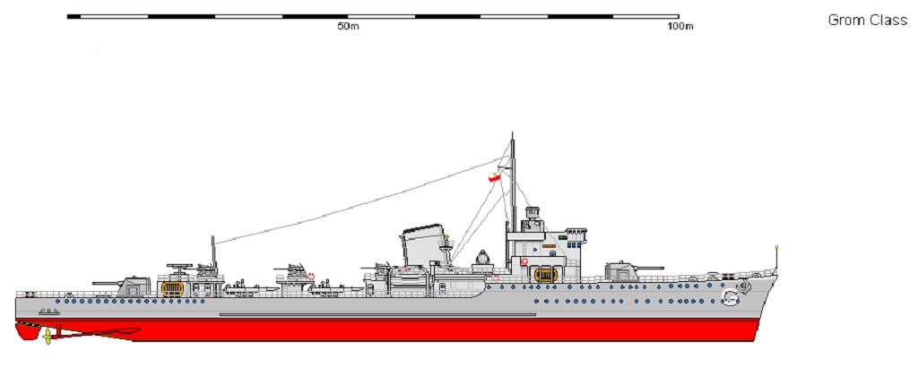

Seth pisze:Boforsa zlikwiduję, jakoś tak miałem nadzieję że uda mi się wzmocnić bardziej obronę plot w przednich sektorach...
A ja proponowałbym przesunięcie 138-ek bliżej dziobu i wydłużenie pokładówki przed pomostem. Wtedy zrobi się więcej miejsca na Boforsy.
@Teller
Nie bardzo wiem jak odpowiedzieć na Twój post.
Wsadziłem na przeróbkę Conrada to co mam przygotowane. Potraktuj to jako formę propozycji wstępnych rozmieszczenia układów na pokładzie, a nie gotowy projekt. Na pocieszenie powiem tylko, że mam pomysł uczynienia zadość Twoim postulatom. Rysunek pewnie będzie wkrótce. ;)

Peperon pisze:A ja proponowałbym przesunięcie 138-ek bliżej dziobu i wydłużenie pokładówki przed pomostem. Wtedy zrobi się więcej miejsca na Boforsy.
No już zmieniłem, ale może jeszcze wrócę do tego bo jakoś mi to pasuje.
Nowa wersja :lol:
- Bofors usunięty z pozycji B, w zamian na miejsce kmów na tylnej nadbudówce dodatkowe stanowisko (czy wejdą 2 koło siebie tak jak to teraz jest zrobione z 37mm?) Boforsa. W razie czego dorysowałem wzmocnienia przy burcie, zeby taką koncepcję zwizualizować)
- mostek obniżony w zamian wydłużony w kierunku rufy, na dachu w miejscu platformy reflektora wstawiłem sprzęt z dachu mostka Mogadora. Nie znalazłem na szybko opisów systemów kierowania Francuzów, więc skopiowałem jak leci mając nadzieję, że to to a nie np toaleta, jak nie, trudno będzie trochę :oops:
- reflektor z dachu nadbudówki przeniesiony przed komin, kołpak z komina usunięty
Pytanie jak to wyjdzie masowo, myślę że już trochę "przegiąłem" - pytanie jak bardzo, no i czy taka moderka ma jakiś sens

To już mądrzejsze...
Bardzo fajnie wygląda. Myślę, że ciężarowo dałby radę -- podwójna laweta 138,6 mm ważyła 35 ton versus komplet uzbrojenia Groma 70 ton, ale bez nadbudówki przedniej chyba obeszłoby się bez przeciążenia dziobu.
Dalocelownik, widzę że wzięty z Mogadora (i dobrze). W kwestii lawet 40 mm -- te szwedzkie z ręcznym napędem nie były za ciężkie, choć rzeczywiście dodanie około 10 ton (wliczając masę pomostów) nie było lekkim :wink: problemem. Ale moim zdaniem, tak mocne uzbrojenie nie przystaje do poglądów na obronę przeciwlotniczą z końca lat 30-tych (bo chyba tak ten Grom jest stylizowany). Uważam, że powinny być tam na sponsonach podwójne Hotchkissy 13,2 mm, to bardziej pasowałoby do ówczesnych realiów.
Dałbym tę lawetę 138,6 mm na dziobie ciut bardziej do przodu i trochę przeciągnąłbym nadbudówkę przed mostek. Primo, łatwiej byłoby myć szyby :D, secundo, byłoby dodatkowe miejsce dla załogi, tertio, na dachu mogłyby stać dwie kolejne lawety Hotchkissa, quatro (stagioni) :D sylwetka byłaby bardziej zrównoważona. Na Mogadorze coś takiego wyporządzono, mogę podać wymiary: długość 4,3 m (od ścianki mostka na osi kadłuba do ścianki przedniej), szerokość 6,1 m. Mieściły się na niej dwie lawety podwójne 13,2 mm (bardzo dobre pole ostrzału ku dziobowi). Trzeba tylko pilnować, żeby z przodu tej "szczątkowej" nadbudówki było metr do tylnej ścianki lawety 138,6 mm. Można sobie zresztą zobaczyć, jak to na Mogarorze wyglądało:

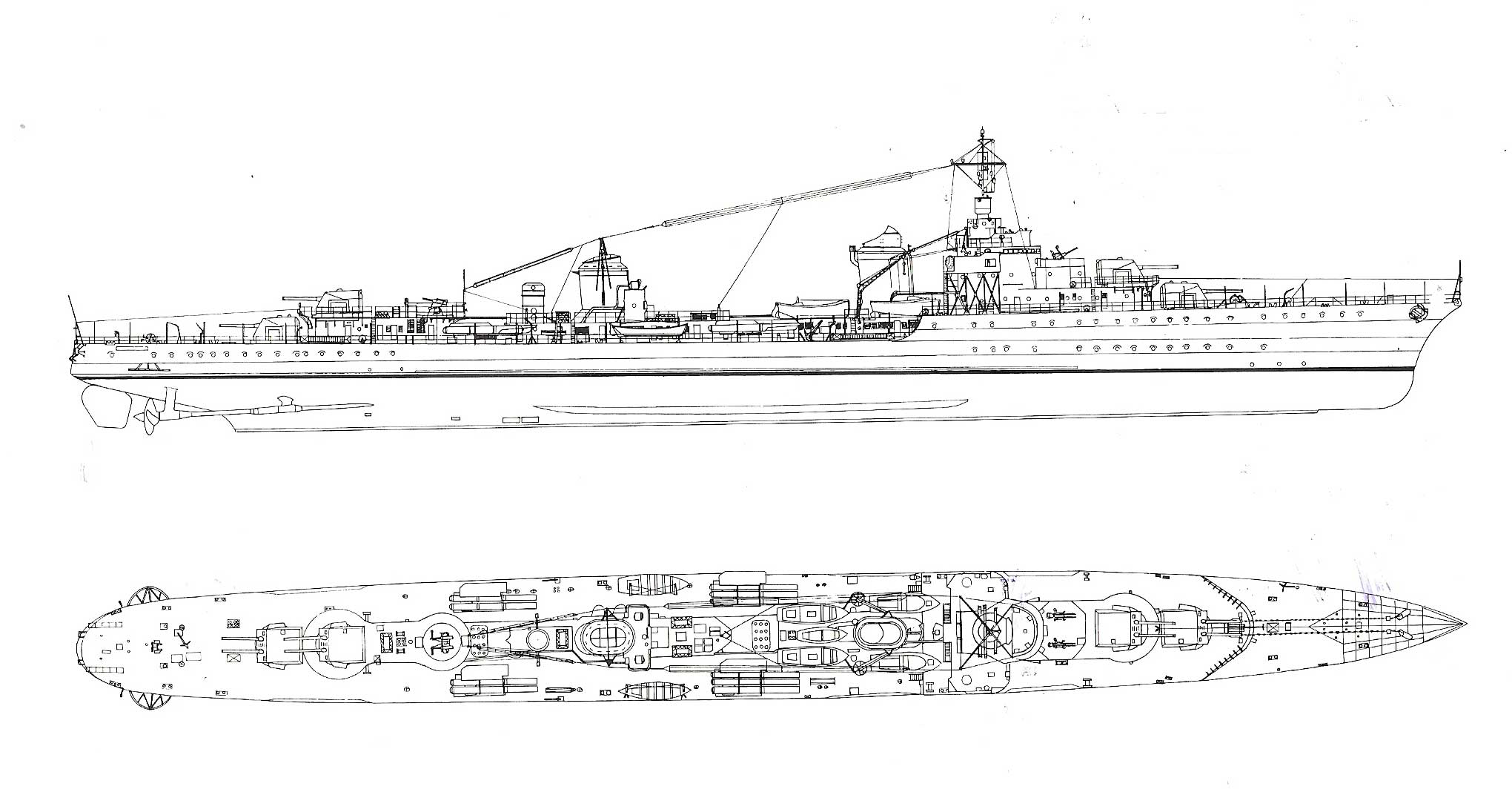

http://www.maquetland.com/v2/images_art ... e-2(1).jpg
http://www.maquetland.com/v2/images_art ... -1(11).jpg
Tu jest bardzo ładny 3d Mogadora:
http://www.3huit.com/?p=1119
Ciekawe są te dodane skośne skrzydła pomostu przed mostkiem, na planach tego nie ma..,
