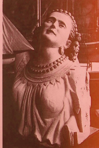

Widzę, że fakt istnienia galionu "Lwowa" z czasó gdy pływał jako "Nest" przeszedł niezauważony....
Re: Statek Szkolny LWÓW
wszyscy widzieli i zaniemówili
admiralcochrane
- Posty: 806
Ten galion znajduje się w Muzeum Morskim w Rotterdamie ale raczej w magazynach. Moze nasze CMM sptobowałoby go pozyskać jsko depozyt i wyeksponować ?

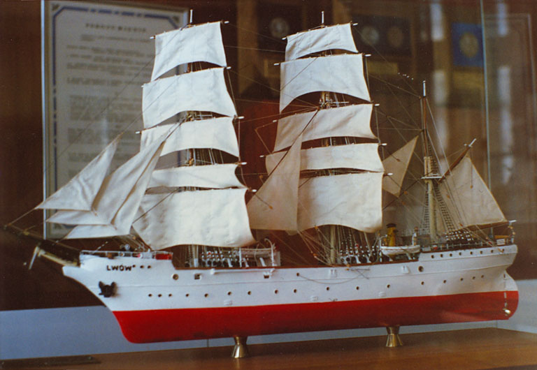

I jeszcze coś takiego
- 36994350_2091401531134761_976264891222458368_n.jpg (132.85 KiB) Przejrzano 21448 razy

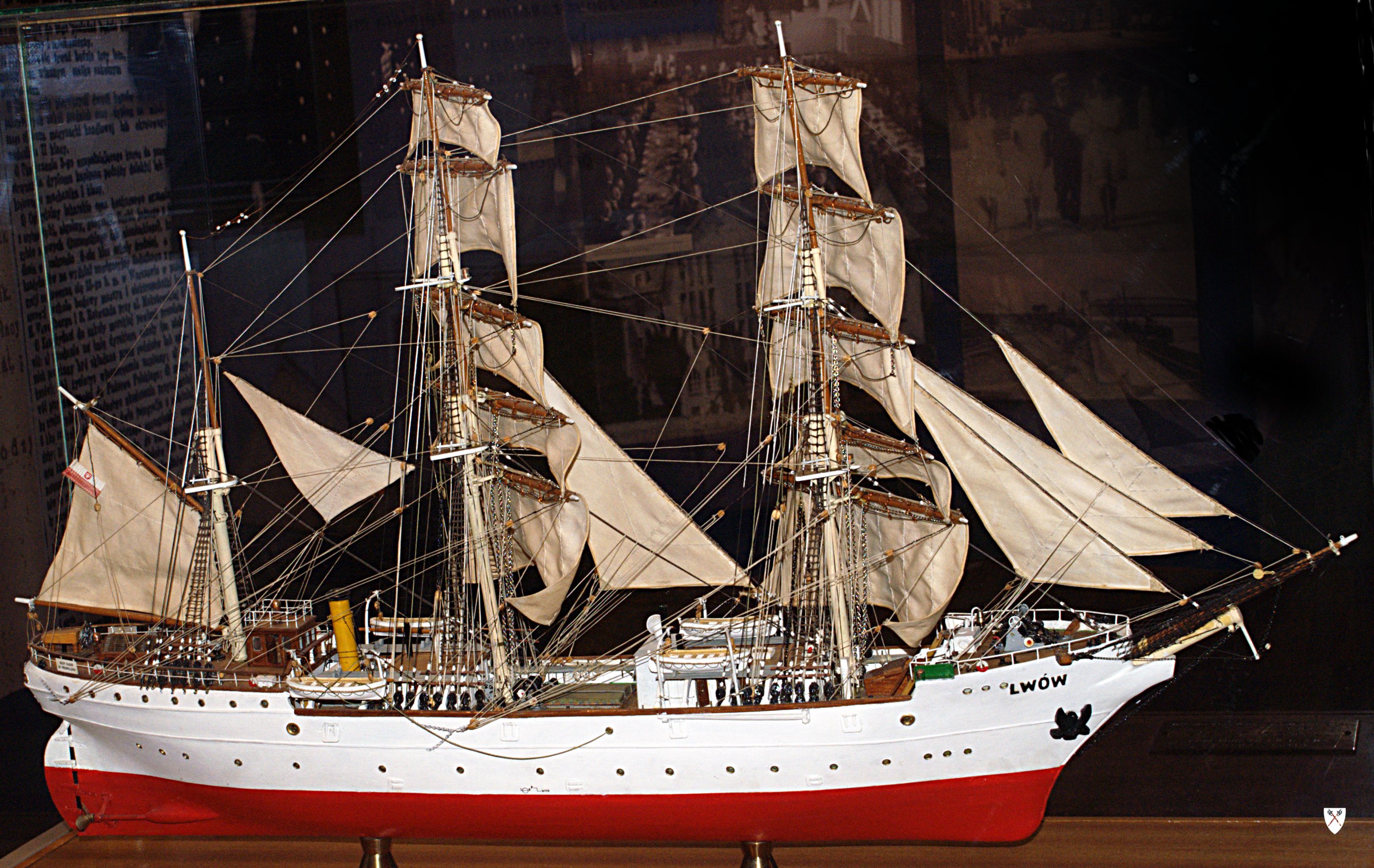

Kilkanaście lat temu, pierwszy raz widziałem ten model w Sali Tradycji, w Akademii Morskiej w Gdyni.p11c pisze:Na zachęte daje zdjęcie pięknego modelu Lwowa. Niestety nie znam autora a zdjęcie to znalazłem w sieci .
W 2009 r. (modelu w Gdyni już nie było gdyż był w Tczewie) uzyskałem informację, że:
"... twórcą tego modelu jest kpt. ż.w. MIECZYSŁAW NARKIEWICZ;
model jest w skali 1:100, w zbiorach Sali Tradycji AM w Gdyni od 8.09.1980 r.
Niestety Akademia nie posiada w zbiorach szczegółowego planu żaglowca, ani planów modeli ..."
(są dwa modele - ten drugi był nieco "gorszy").
W 2010 r. model był eksponowany w Tczewie w Muzeum Wisły (i tam widziałem go po raz drugi
pt. Szkoła Morska w Tczewie 1920-1930. Kolebka kadr Polskiej Marynarki Handlowej,
przygotowaną we współpracy z Salą Tradycji Akademii Morskiej w Gdyni. Wystawa obejmowała - w swym głównym zrębie - lata 1920-1930,
czyli okres, w którym powstała i działała w Tczewie pierwsza Szkoła Morska.

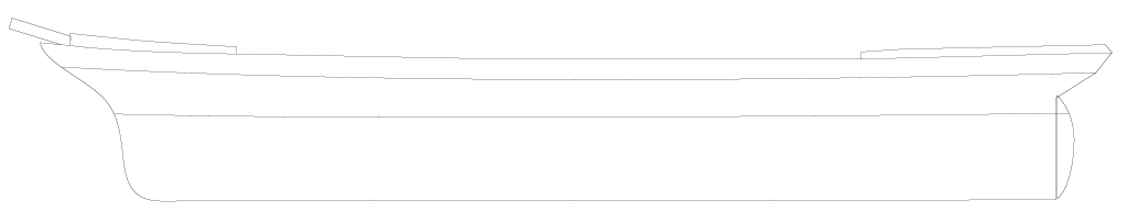

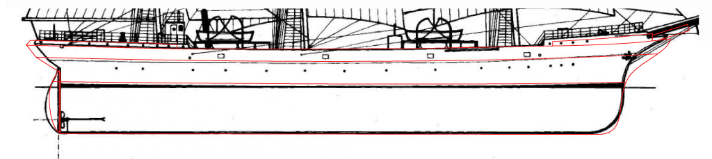

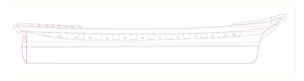

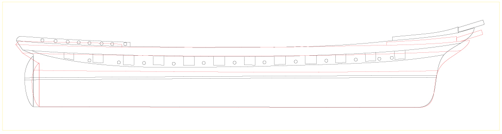

Jak kształtuje się praca nad modelem LWOWA?
Ja zacząłem od "zdjęcia obrysu"
Tu ogromne podziękowania dla kol. admiralcochrane
[EDIT]
PS
Z braku innych zajęć
i tak planik z Morza ma nieco większe wzniosy na rufie i dziobie, krótszy nawis pawęży, i linia wodna jest dużo niżej.
Lepiej wyszło porównanie z rysunkiem p. Jerzego Litwina z książki p. Micińskiego
