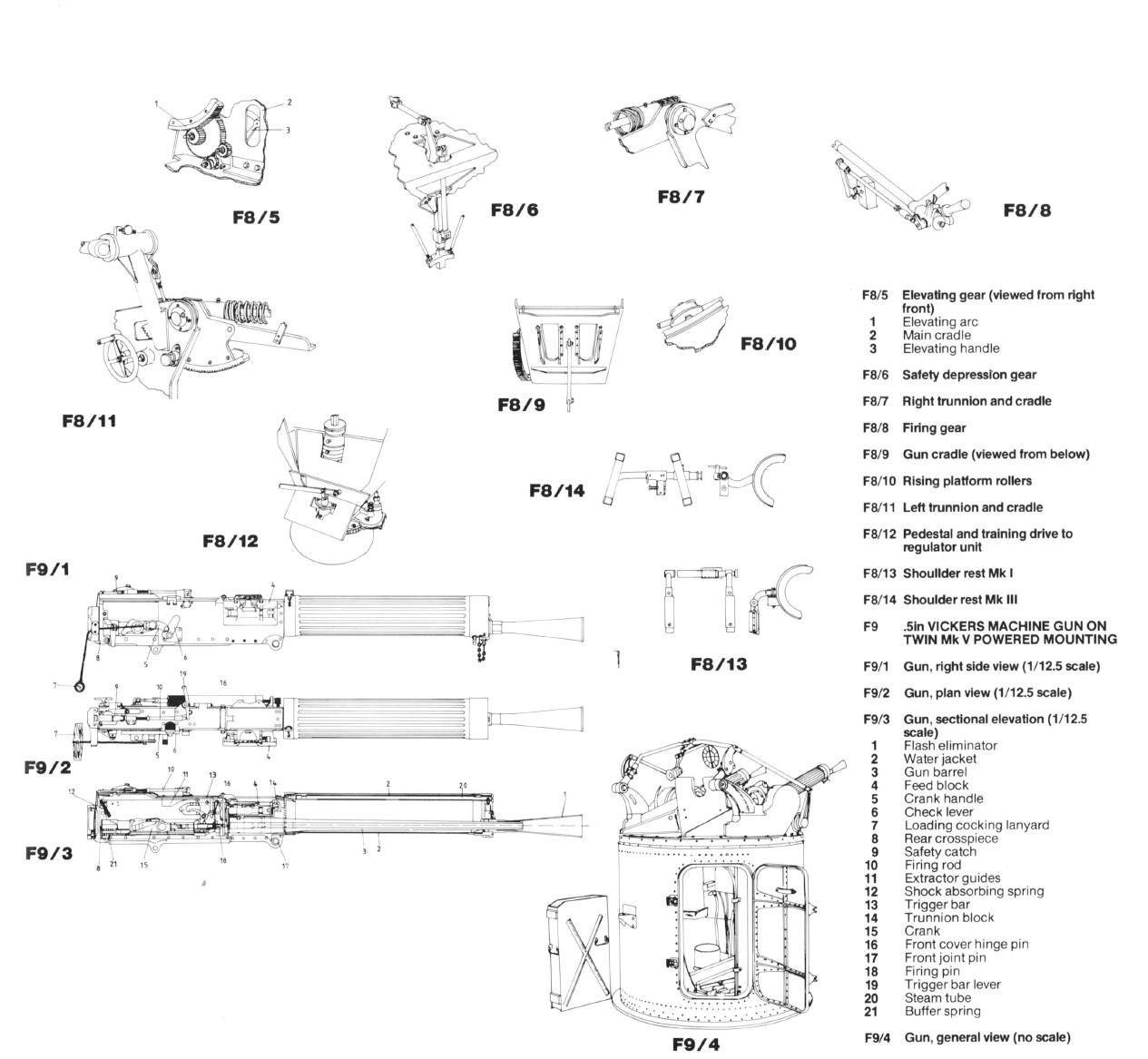

Posty: 507

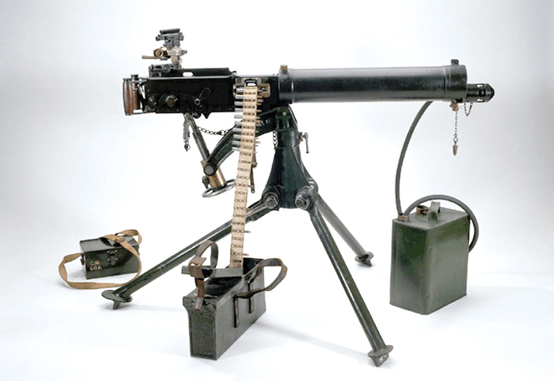

Jeszcze Vickers
Andrzeju, teraz wszystko jasne, fotka nie zawiera takich detali :P , poprawię więc uzbrojenie w wersji 4-tej.
Pisząc o Vickersie 0.303" miałem na myśli tego:
https://www.militaryfactory.com/imagevi ... tPic=pic12
Całkiem zapomniałem, ze Vickers robił lotnicze km-y tego kalibru, które nawet w polskim lotnictwie były używane.

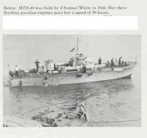

Reklama w całości JFS 1940
MTB 48
Posty: 507
MTB 48 to zupełnie inna bajka. To licencja Vospera którą realizowano w stoczni White'a.

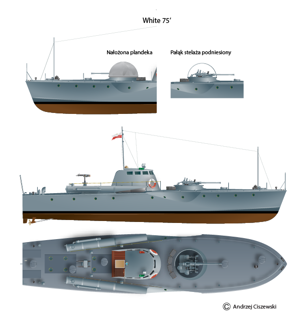

Ostatnia przymiarka do wersji prototypowej ścigacza.
Wydaje mi się, że wersja z osłoną Boforsa ze szkła organicznego była by dość trudna do wykonania z paru względów. Pomijając problem technologii uformowania tak dużej kopuły z plexi, dochodzi zupełny brak funkcjonalności takiego projektu. Duży stopień komplikacji konstrukcji samego stelaża, na którym oparto by kopułę, a który musiałby być związany konstrukcyjnie z samym działem, żeby to się wszystko razem obracało, słabo wróżyło takiemu rozwiązaniu. Dochodzi do tego brak komfortu samej obsługi ( jeżeli o takiej można w ogóle mówić), braku możliwości szybkiego uzupełnienia amunicji ze skrzynek amunicyjnych itd. Moim zdaniem prosty stelaż z wygiętej łukowato rury pokryty brezentem byłby wystarczającym zabezpieczeniem stanowiska. Taką wersję uwzględniłem na rysunku.
