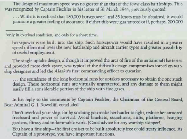

ala 1.jpg (59.67 KiB) Przejrzano 10709 razy
United States Bartlesships 1935-1992, Garzke/Dulin
Raczej chodziło mu chyba o przeciązenie... Ciekawa jest natomiast konkluzja tego Chairmana. W wielu opracowaniach ;) czytamy, ze to przeciążanie amerykańskich okrętów to fraszka igraszka i w ogóle nie ma o czym mówić, bo przecież to normalna eksploatacja... Jak widać niezupełnie... :D

CIA pisze:
MiKo pisze:Chyba mam, ale to nie pisał kapitan Alaski, tylko kapitan Nemo z forum World of Warships ;)
A jednak nie kapitan Nemo ;) :lol:
Dzięki. I ja odgrzebałem starego dobrego G&D. No faktycznie narzekał sporo. Ciekawe, że swoje przemyślenia na temat prędkości miał już w marcu 1944 r. Alaska pierwszy raz wyszła o własnych siłach w lipcu i tylko na czterech kotłach.

MiKo pisze:
CIA pisze:
Friedman w swoich "US Cruisers" podaje wyniki z prób z listopada 1944.
wyporność 33148, moc 173808 SHP, prędkość 32,72
wyporność 35264, moc 154846 SHP, prędkość 31,76
Komentarz Friedmana - tak jak każdy amerykański krążownik II Wojny zakładanej projektem prędkości nie osiągnął.
( projekt: wyporność "projektowa 31500 ton, moc 150000 SHP, prędkość 33,4 w )
Cholercia, masy siłowni nie zanotowałem, ale było tak mniej więcej na poziomie South Dakoty ( masowo totalnie, nie na konia mechanicznego ). Jak wieczorem sprawdzę, to wstawię.
Komentarz mój - czy jakiś amerykański okręt II wojny ( przyjmijmy większy od niszczyciela ) osiągnął zakładaną projektem prędkość?
Krążownik nie. Nie sprawdzałem, cytuję za Friedmanem.
North Carolina nie. ( za Friedmanem - projekt 121 tys KM, prędkość 27 w, próby 199,1 RPM ( full power - ale jaka moc? ) 26,15 w
South Dakota nie, choć było blisko. Projekt 130 tys KM, 27,5 węzła, próby 133 tys KM, 27,08 węzła
Iowa nie. ( projekt 212 tys KM, prędkość 32,5 w, z prób prędkości Nw Jersey - 221030 KM, 31,0 w - ktoś ma jakieś inne wyniki z prób? )
A co z lotniskowcami?
EDIT:
Szybkie sprawdzenie, z końca książki Friedmana.
Enterprise: projekt 120 tys SHP, 32,5 w, próby 120517 SHP, 33,65 w - prędkość przekroczona
Wasp: projekt 70 tys SHP, 29,5 w, próby 71302/73906 SHP, 28,2/30,73 w - prędkość nie osiągnięta/przekroczona ( coś pozmieniali w siłowni/śrubach pomiędzy próbami? To nie zarzut tylko pytanie )
Essex: projekt 150 tys SHP, 33 w, próby 154054 SHP, 32,93 w - prawie się udało.
Midway: projekt 212 tys SHP, 33 w, próby 215520 SHP, 33,03 w - udało się. ( dane dla Coral Sea )
Czyli tu było lepiej. Może rozwiązaniem zagadki jest po prostu totalne przeciążenie okrętów artyleryjskich, a lotniskowce mniej przybierały na wadze?
Ale NC przecież została pierwotnie ukończona z oryginalnym uzbrojeniem przeciwlotniczym. Tak pamiętam o wibracjach.
