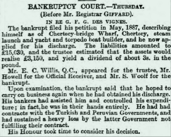

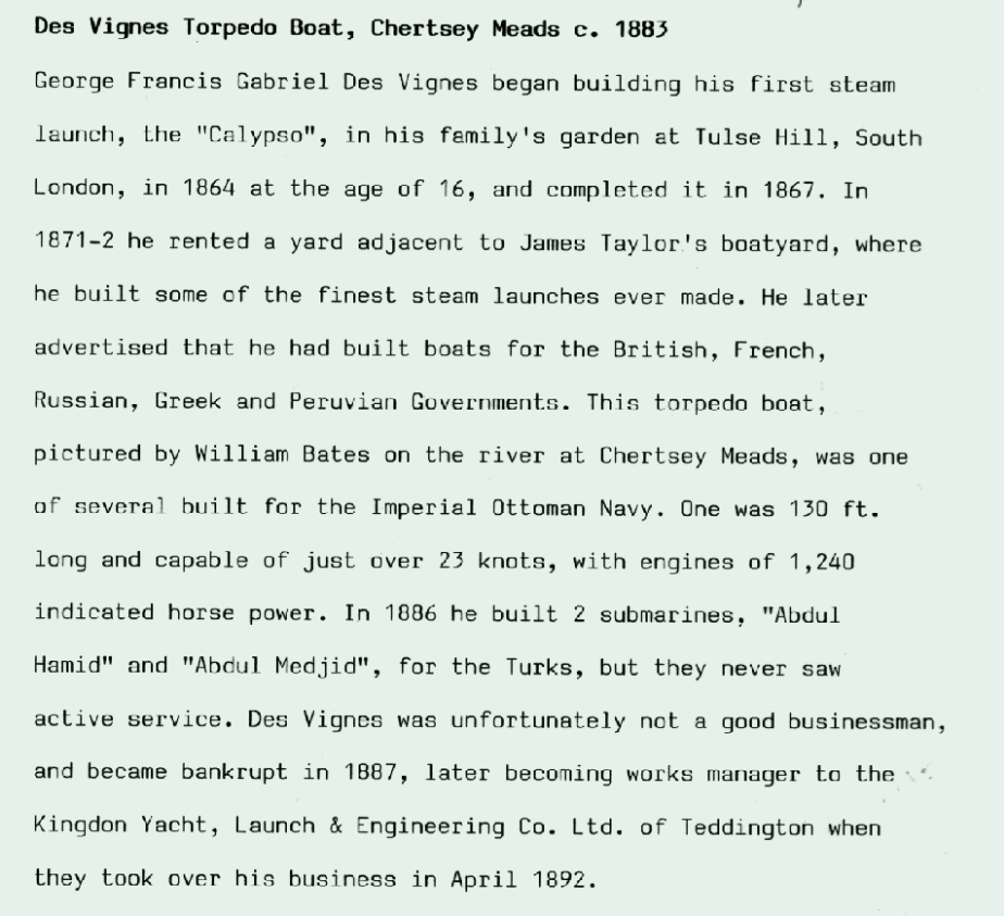

Chyba ostateczne potwierdzenie ze des Vignes zbudowal TB dla Peru
Posty: 7532
Re: Ttorpedowce wojny chilijsko-peruwiańskiej
Middlesex & Surrey Express - Saturday 21 April 1888
Ostatnio zmieniony 2019-03-29, 08:14 przez AvM, łącznie zmieniany 1 raz.

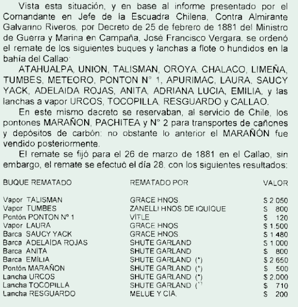

Peruwianskie kutry zdobyte przez chile i sprzedane w Callao

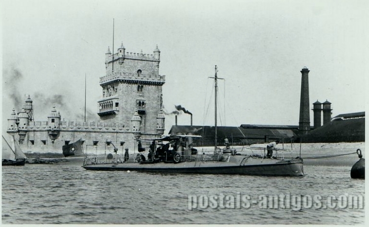

I chyba ostatnoi 86 stopowy portugalski torpedowiec z Yarrow dostarczony 8.07.1882
cos planik niezbyt pasuje do zdjecia

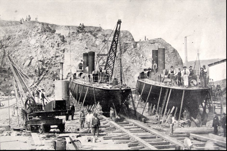

Budowa (montaz) torpedowcow typu HYATT w Chile
()Ingeniero Mutilla i Guardiamarina Contreras)
Stocznia Lever, Murphy &Co,m Vina del Mar

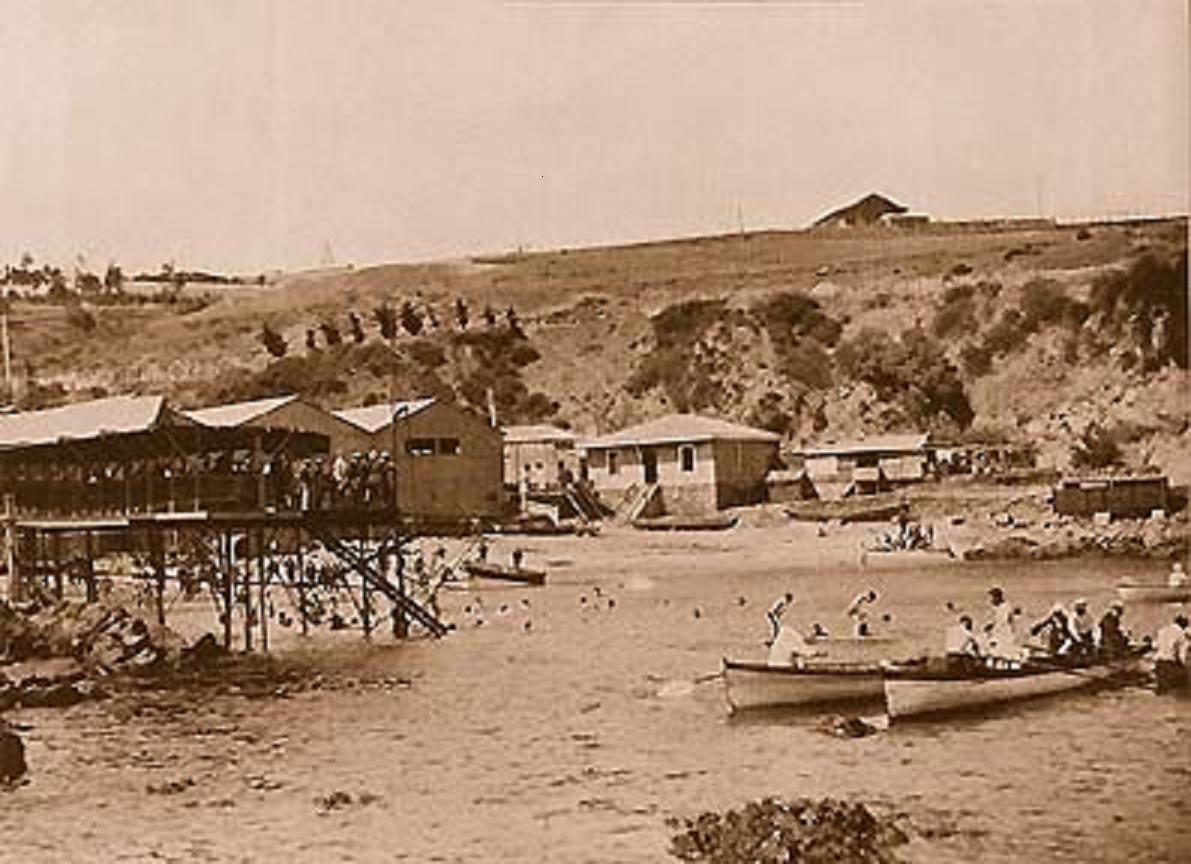

W Valparaiso jet plaja de Las Torpederas, czyli plaza torpedowcow
Tam byly skladane torpedowce w czasie wojny o Pacyfik
I tam tez w 1899 montowano torpedowiec Teniente Rodiquez
https://es.wikipedia.org/wiki/Playa_Las_Torpederas
It receives its name from the torpedo boats that were lodged there in 1887 , of which two used to be anchored in the bay of Valparaíso in active service until 1895 . 1
Torpederas
In 1885 , a shed was built to shelter the simple torpedo boats of the Chilean Navy , which had been used in the War of the Pacific , in 1879 , during the blockade of Callao . These constructions were used until 1895, when they were dismantled.

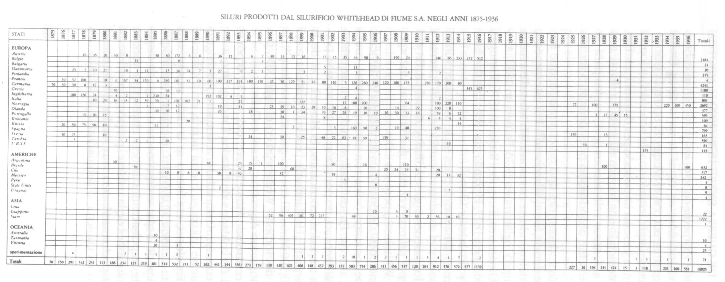

Produkcja torped Whitehead
(chile dopiero po wojnie zamowilo te tordedy)

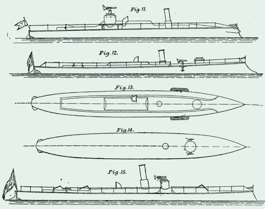

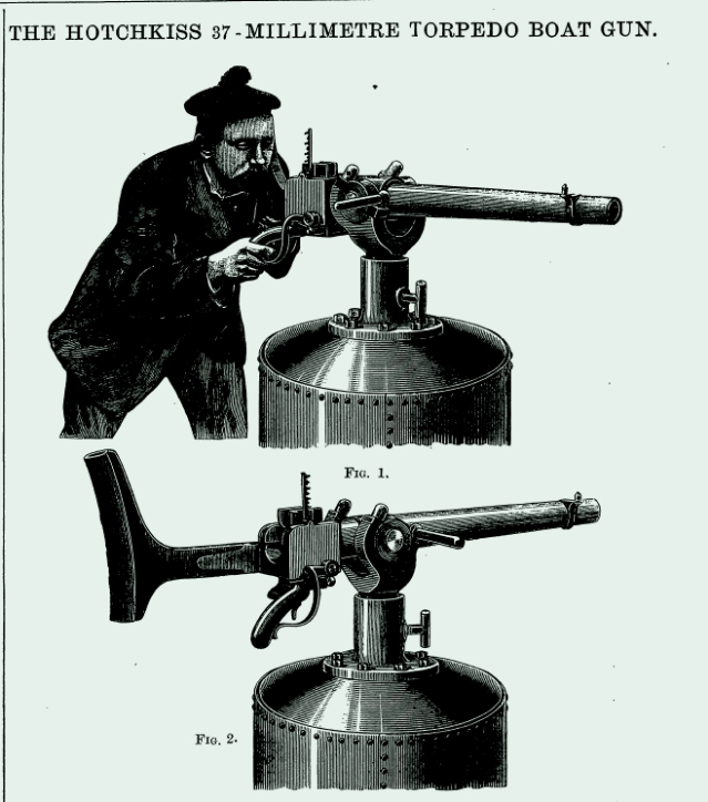

Uzbrojenie torpedowcow
Engineering 1884
Nr. 11 Dunski
Nr. 12 13 - Rosyjkie & Austalijski (Victoria)

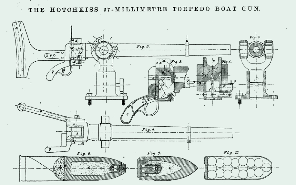

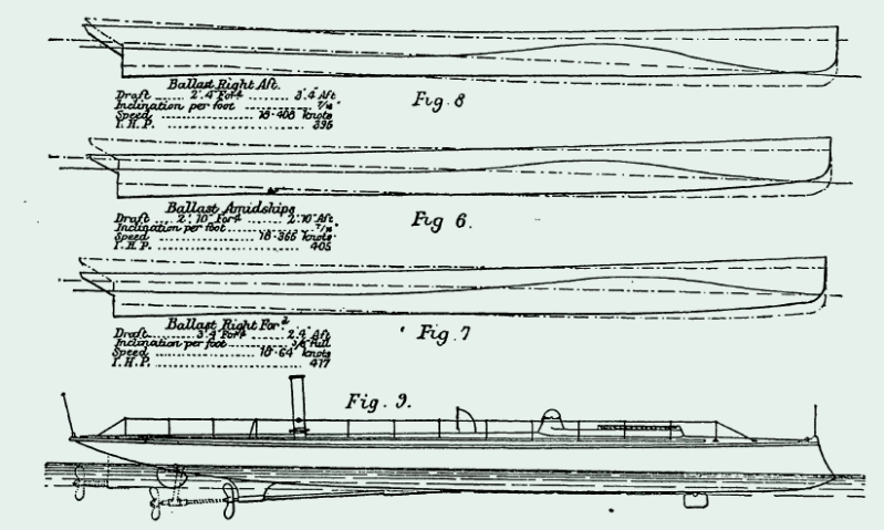

Engineering 1884
