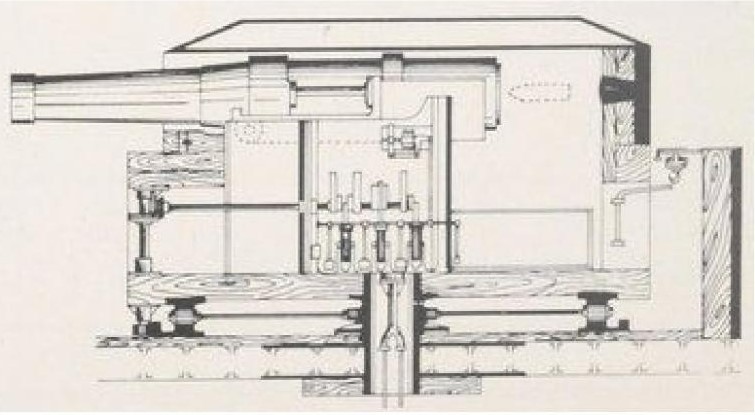

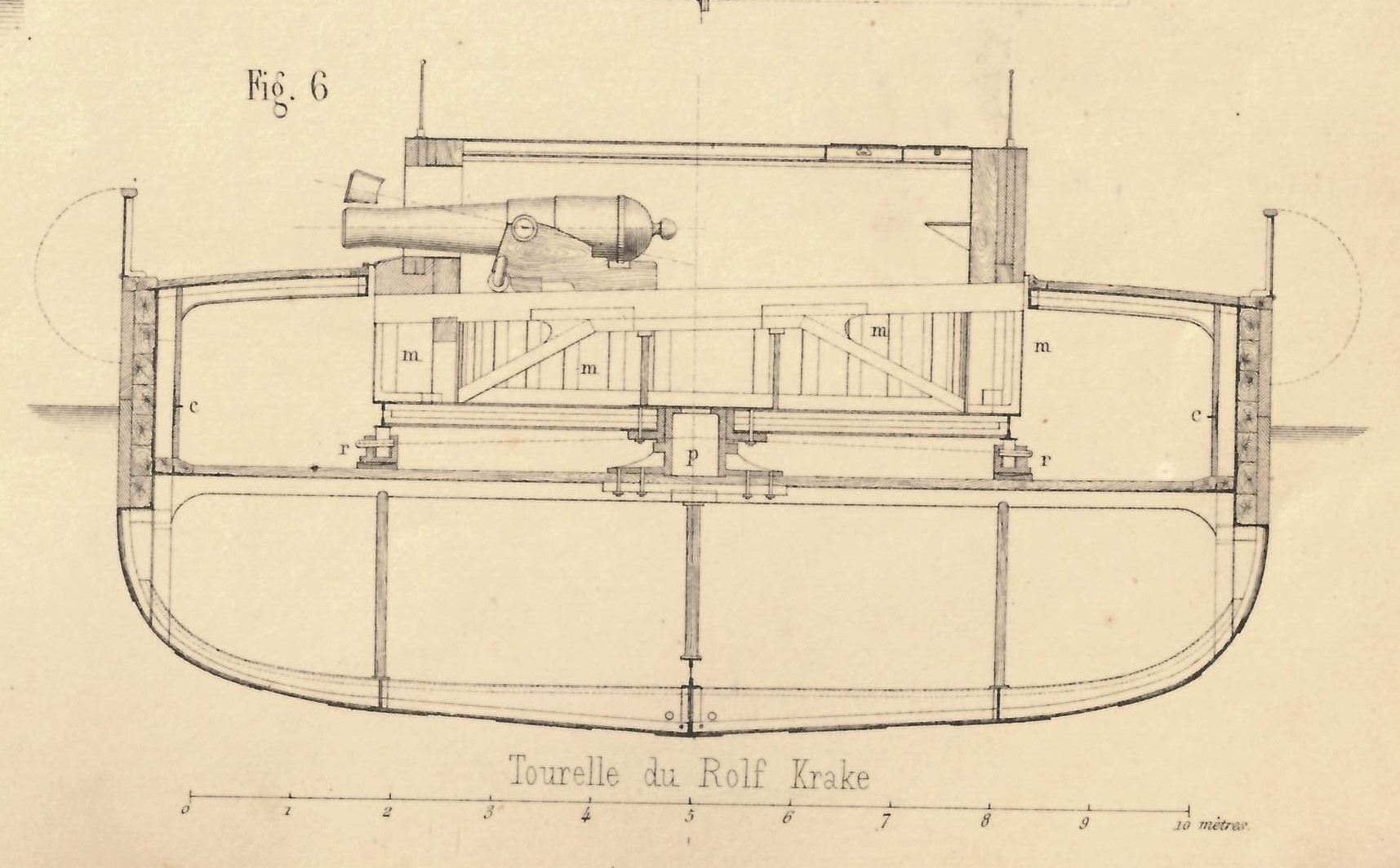

ROLF KRAKE
pierwszy okret z wieza Colesa

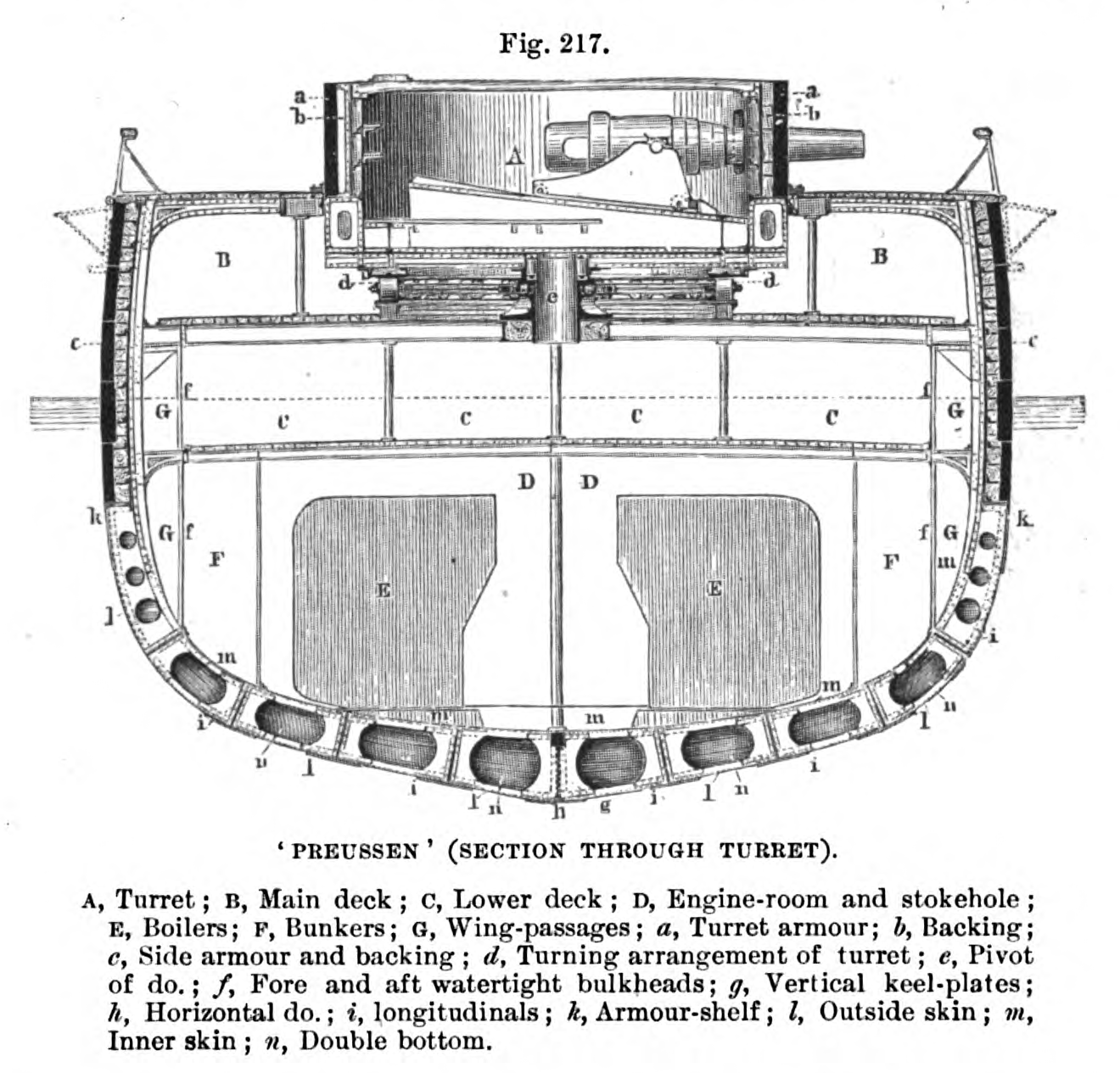

ARMINIUS
z lafeta c/69 i dzialem Kruppa
ARMINIUS

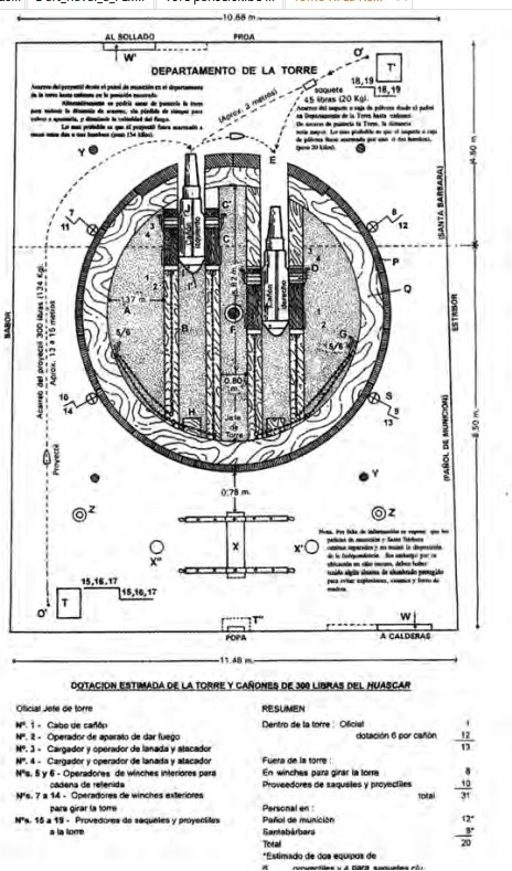

HUASCAR
nastepny okret z wierza Colesa

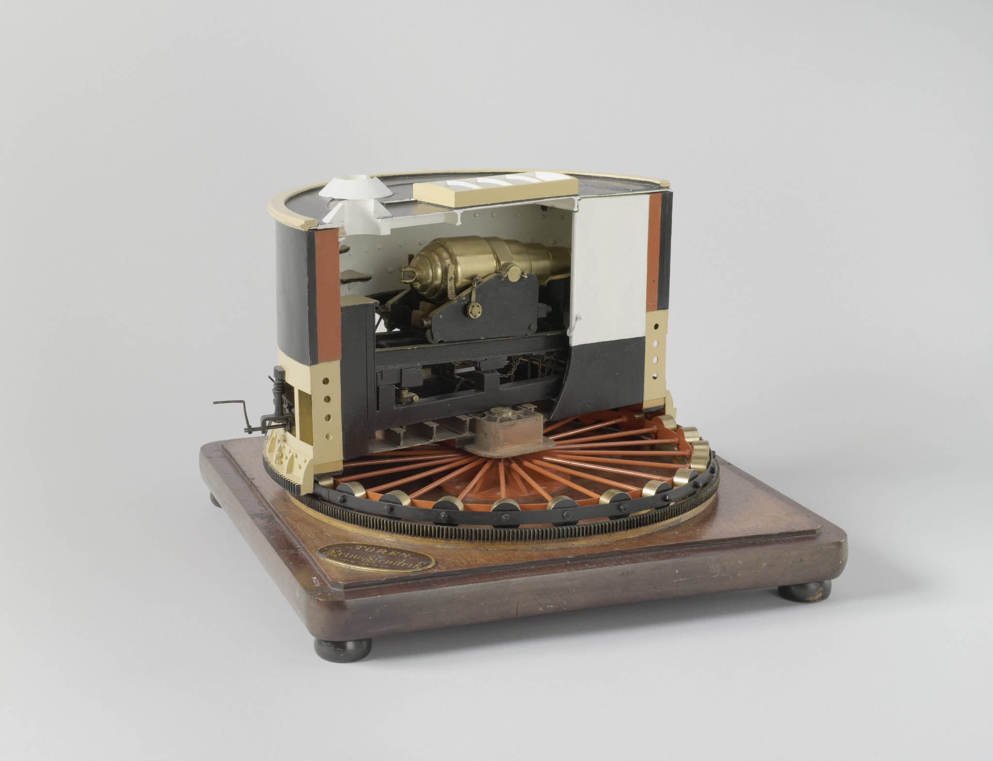

Wieza monitorow holenderskich
Dolny model
Big model of gun turret on HNLMS Prins Hendrik,
showing RML 9-inch Armstrong Gun.
Dolny model

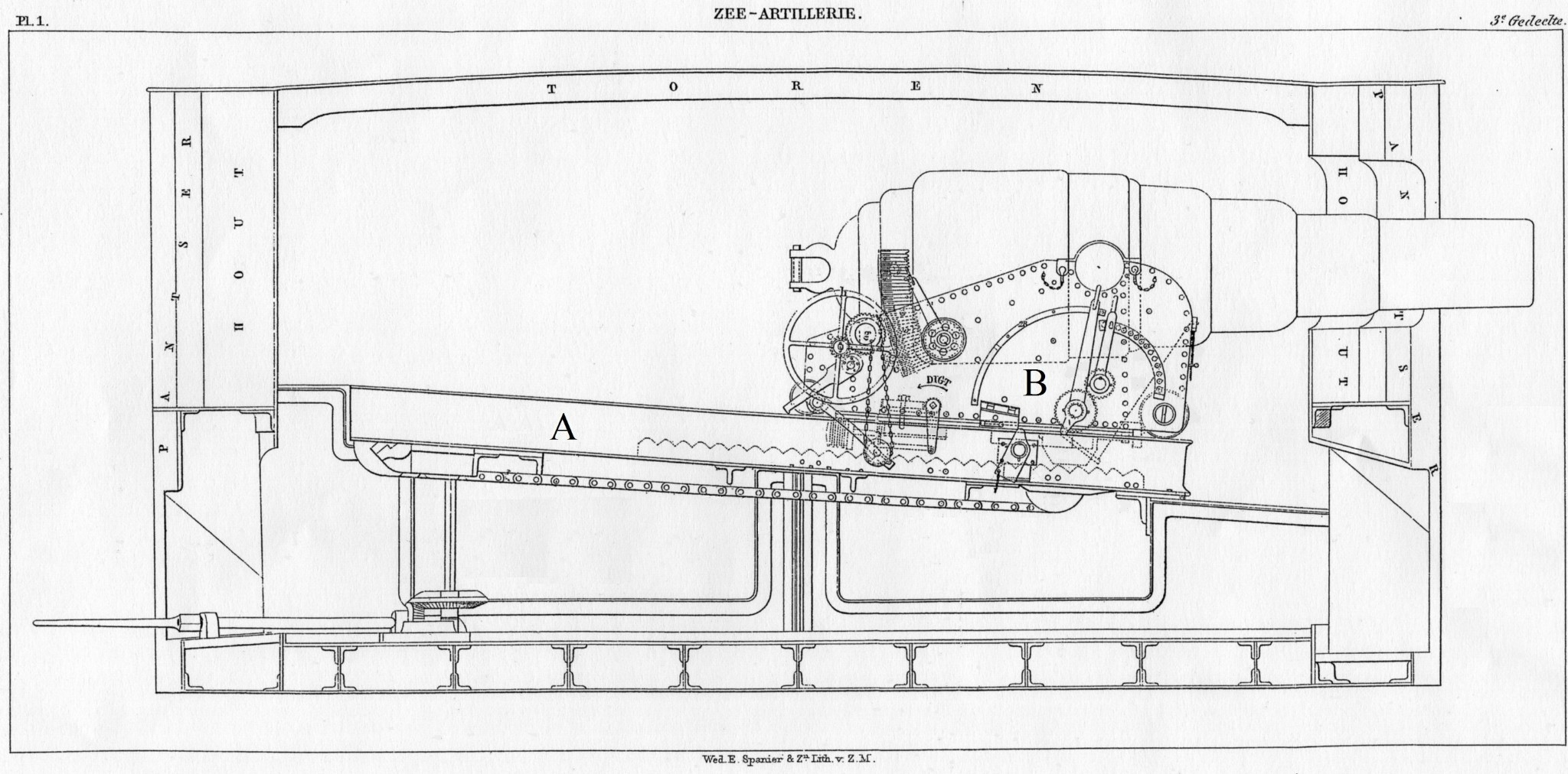

Uzbrojenie
Memoriaal van de Marine (1880)
Na powyzszym planie jest to dzialo
28cm (11-inch Armstrong) zamontowane tylko na Zr.Ms. Koning der Nederlanden.
