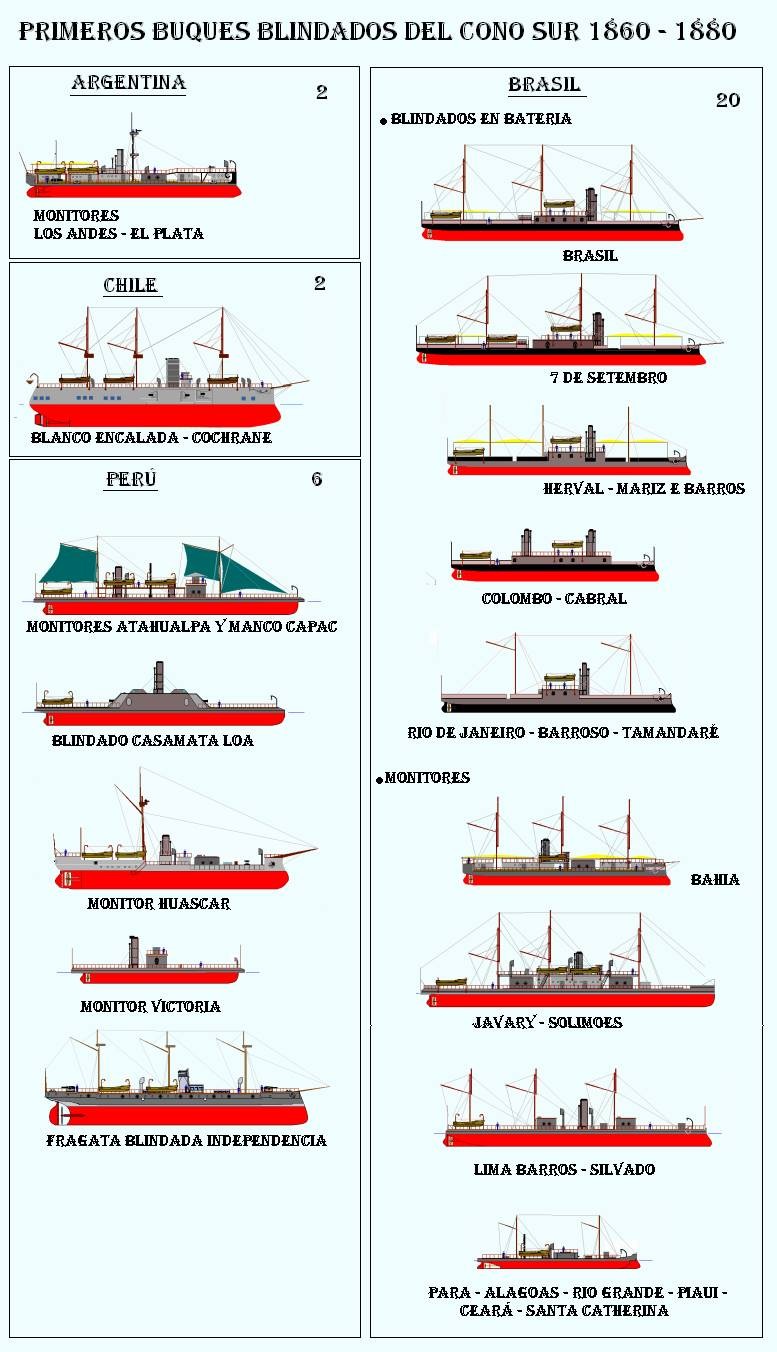

Brazylijskie okręty wojny paragwajskiej
Takie cos - ale kolorowe
SA ironclads.jpg (169.18 KiB) Przejrzano 3826 razy

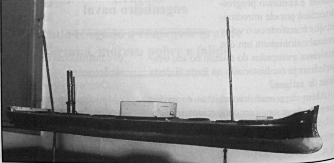

Correio Mercantil, e Instructivo, Politico, Universal (RJ) - 16 Nov 1861
Wydaje sie ze pierwsze dziala Whitworth'A byly zamonttowane na korwecie NICTHEROY
2x70 funtowe na obrotowych oplatformach oraz 2x32 funtowe
do tego 22 francuskie dziala gladkolufowe 30 funtowe.
Niteroi DPHDM.jpg (66.36 KiB) Przejrzano 3594 razy

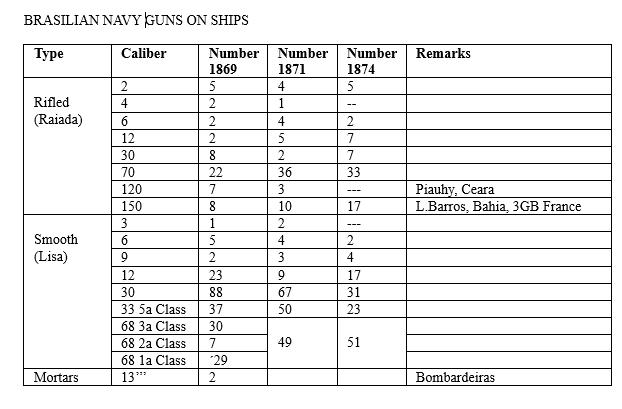

Brazylijskie dziala okretowe
BRZ Guns 1868-1874.png (26.59 KiB) Przejrzano 3590 razy

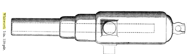

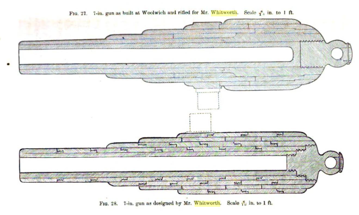

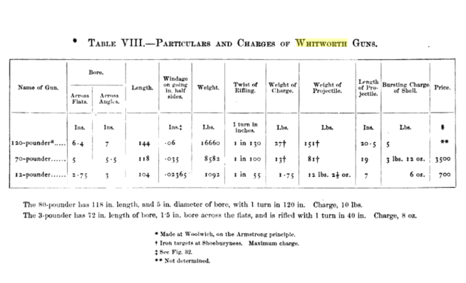

Dziala Whiworth'a
A Treatise on Ordnance and Armor
Embracing Descriptions, Discussions, and Professional Opinions Concerning the Material, Fabrication, Requirements, Capabilities, and Endurance of European and American Guns for Naval, Sea-coast, and Iron-clad Warfare, and Their Rifling, Projectiles and Breech-loading. Also, Results of Experiments Against Armor, from Official Records. With an Appendix, Referring to Gun-cotton, Hooped Guns, Etc., Etc
Alexander Lyman Holley · 1865

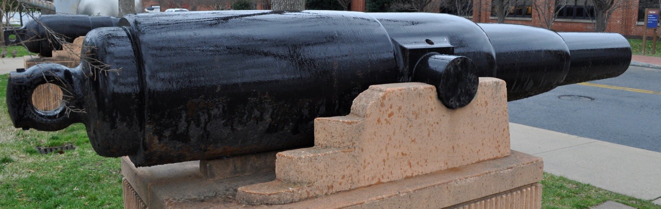

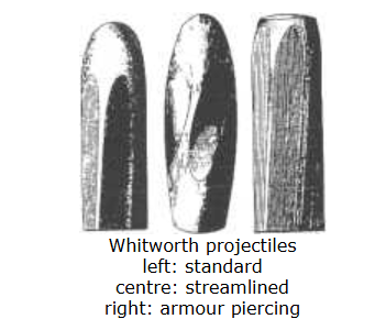

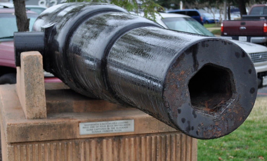

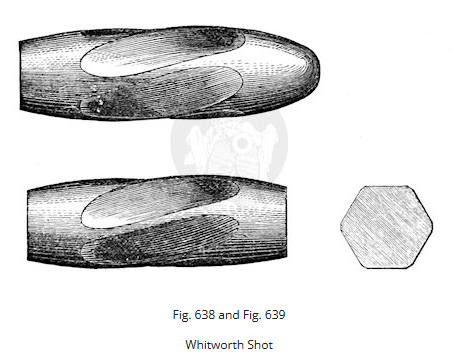

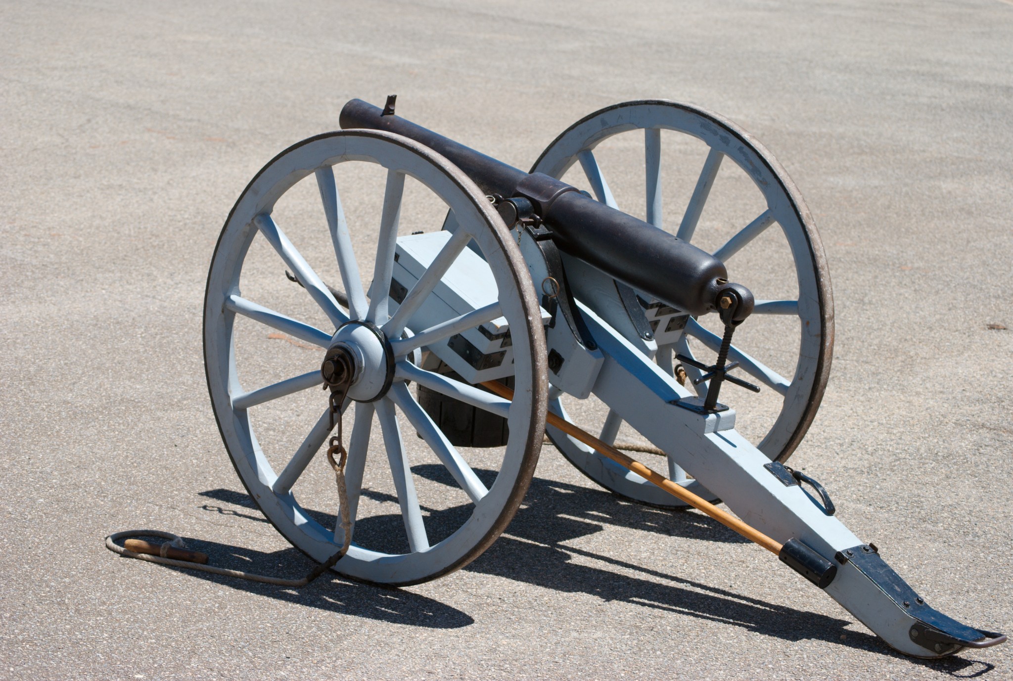

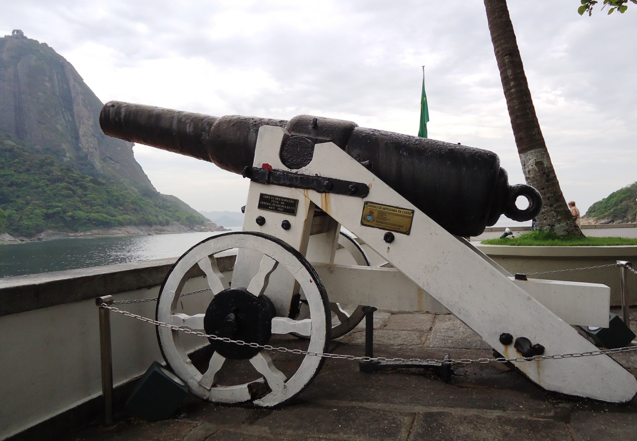

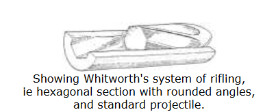

I jaszcze o dzialach Whitworth'a
Zdjecia dziala 70 funtowego
Whitwoth 21.png (95.44 KiB) Przejrzano 3483 razy
