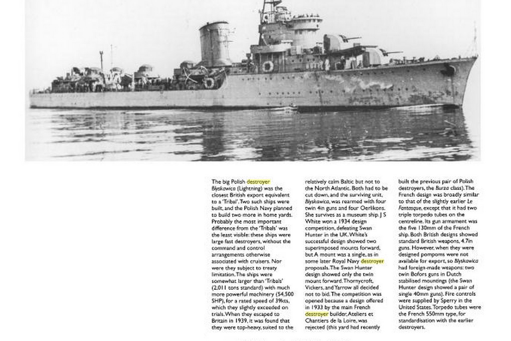

Nie wchodząc zbytnio w szczegóły, cytat z angielskiej książki "British destroyer and frigat..."
Trudno posadzić autora o stronniczość.
i tego bym się trzymał
Książka dostępna w google books.http://tiny.pl/q3cd7
...This ships were somewhat larger than "Tribals"(2011 tons standart)...
- Bł..jpg (178.54 KiB) Przejrzano 11280 razy

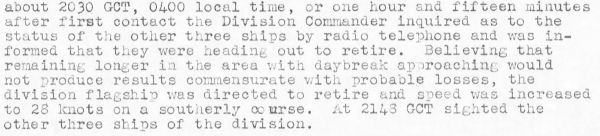

Sorki za oftopowanie, ale w raporcie JFD stoi 28 w.tom pisze:Np. stary "czterofajkowiec" J .D. FORD (po tylu latach eksploatacji) miał według wspomnieć jego oficera (Macka) wyciągnąć pod Balikpapanem 32 w. gdy się wycofywał z japońskiego kotwicowiska w takcie walki, choć normalnie "nie powinien".
Może Mack się mylił, bo tak podawał w relacji cytowanej przez autora "Ogni Morza Jawajskiego". No i pytanie czy temu chodziło o jakiś moment "szczytowy", bo dowódcy okrętu na pewno chodziło o prędkość, którą utrzymywał dłużej. Tą szybkością 28 w. musiał gonić pozostałe 3 własne okręty, gdy już się wydostał z kotwicowiska.
