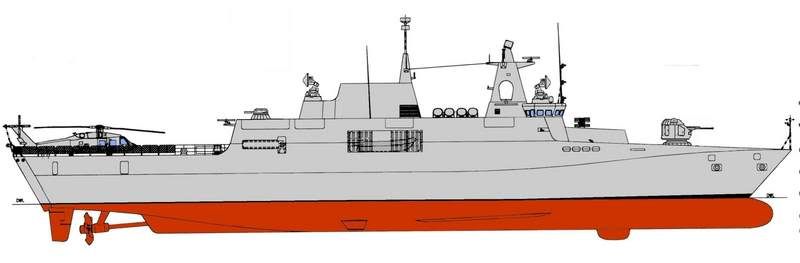

Pozwoliłem sobie na odrobinę fantazji i ... :) Co na to szanowni forumowicze? Czy taki wariant korwety Gawron jest możliwy? Może ktoś ma jakieś inne propozycje w sprawie "nowoczesnego" uzbrojenia naszego białego kruka?

Noż piękne uzbrojenie, tylko ten śmigłowiec tak jakoś nie pasuje :)

Paskudnie wygląda rosyjska armata w połączeniu ze 'stealthowatymi' kształtami kadłuba i nadbudówek...
Może jakiś Bofors z Visby/Skjold?
Albo włoska OTO Melara 76/127 w 'niewidzialnej' wieżyczce?

Armata jeszcze ujdzie... Gorzej wygląda AK-630M 30 mm... Odrzuca mnie jak widzę to, choć Phalanx też szpetną ma facjatę :)

Wygląda z lekka paskudnie, ale bardzo ... realnie
Zamiast Black Hawka na pokładzie posadowiłbym bardziej realnego Seaspirita.
AK 630M IMHO wygląda i tak lepiej niż Phalanx i może wcale nie być takim głupim pomysłem, szczególnie przy zachodnim systemie kierowania

Zdecydowanie teraz bym optował za kalibrem 127 mm OTO Melara z tego wzgledu ,że włosi wprowadzili nową amunicje ,która pozwala zwiększyć zasięg dla tej armaty do ponad 60 km co jest nie bez znaczenia , co do śmigłowca to właśnie Black Hawk może zagościć na gawronie z racji tego ,że w Mielcu będzie produkowany , trudno sie odnieść do tego co będzie warty ten okręt z uzbrojeniem rosyjskim pochodzącym z naszych tarantuli ale dwa zestay AK 630M na pewno daje przewage nad pojedyńczym Phalanaxem . A tak na koniec to nawet widać ,że to nie brzydki okręt tylko szkoda tego zapału jaki towarzyszył gdy przystąpiono do budowy wtedy naprawde uwierzyłem ,że jesteśmy w stanie zrobic coś

Piotr S. pisze:Zdecydowanie teraz bym optował za kalibrem 127 mm OTO Melara
IMHO za duży na tak małe jednostki
artyleryjsko tak, ale tu liczy się sytem kierowania, czas reakcji itd
Diabeł tkwi w radarze i sytemie kierownia ogniem
Dobre, Niemieckie MEKO, całkiem ładnie wygląda, a system uzbrojenia jest zgodny z ideą MEKO - czyli moża wrzucić co komu pasuje. Wszak pierwsze MEKO to nigeryjski Aradu, uzbrojony dość prymitywnie, choć na tym kadłubie powstawały bardziej zaawansowane jednostki..

Blackhawk? A nie przez przypadek Seahawk?

Hmmm...A propos kalibru 127 mm to chyba raczej nie bardzo, ze względu choćby na konieczność wprowadzenia całkowicie nowej amunicji. Należy pamiętać, że Gawron będzie służył razem z "Orkanami" i "OHPami" więc w naszych realiach wybór 127mm wygeneruje dodatkowe koszty, zwłaszcza jeżeli mówimy tylko o sprowadzaniu amunicji dla jednego okrętu. Ostatecznie wydaje mi się, że AK-176M i AK-630M nie byłyby złym wyjściem a raczej może złem koniecznym, które to całkiem przyzwoicie radzi sobie w połączeniu z SKO STING-EO. Konieczny tylko jest zakup amunicji zbliżeniowej dla ruskiej 76stki, bo przy tak precyzyjnym SKO, powyższe zapalniki stanowiłyby przysłowiową "kropkę nad i" jeżeli chodzi o obronę bezpośrednią okrętu. Trzeba poszperać gdzieś na Ukrainie lub w Chinach i spróbować pozyskać tego typu amunicję. Wydaje mi się to całkiem realne.
AK-630M jako zestaw ostatniej szansy pod względem mechaniki został niemal do perfekcji dopracowany przez rosjan i nie wymaga niczego innego jak właśnie takiego STING-EO :) Nie inaczej jest z AK-176M. Ponadto AK-176M porównalna z innymi zachodnimi AAO np OTO MELARA 76 mm posiada zdublowane SKO. Nawet jak zawiedzie STING-EO można kazać strzelać załodze z kondensora, celownika optycznego lub Kołonki, o czym nie ma mowy w przypadku "czegokolwiek zachodniego" - super kompilacja rosyjskiej pomysłowości z nowoczesną zachodnią techniką. Faktem jest, że 76stka straszy trochę swoim topornym kształem w porównaniu z całym okrętem,ale...:). Moim zdaniem w takim wariancie okręt byłby całkiem niezły w relacji koszt-efekt, pod warunkiem, że powyższe armaty (zakładam, że ściągnięte z wycofanych 1241RE) zostałyby poddane jakiemuś kapitalnemu remontowi i to bez ściemy...Jeżeli dodamy do tego info, że "RBSy już do nas lecą", to jedyną bolączką naszego okrętu stanie się brak rakietowej OP na średnim dystansie. Chociaż w dzisiejszych czasach wydaje mi się bardziej możliwe "załatwienie" tego problemu niż w latach 80tych (Problemy ze sprzedażą OSY dla Kaszuba). Przy odrobinie "solidnego" zaanagażowania polityków (nie tylko słownego) w losy naszej MW RP jesteśmy w stanie, mimo średnich nakładów finansowych zbudować co najmniej 2 takie okręty stanowiące tańszy wariant niemieckiej K-130 :) Oczywiście niezbędnym minium dla zpewnienia prawidłowego toku służby i opłacalności całego projektu potrzeba by było co najmniej 3 okrętów ale "kasa jest kasa" a raczej "kasy nie ma" :) Pozdrawiam.

ad rem. swoją drogą ładnego Gawrona zrobiłeś, czy mogę go wsadzić do swojego serwisu internetowego? Ładnie się prezentuje.
