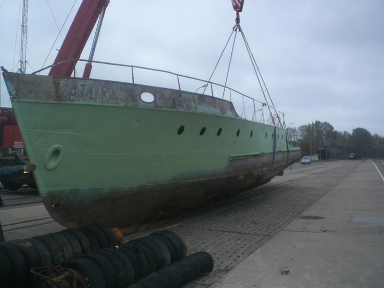

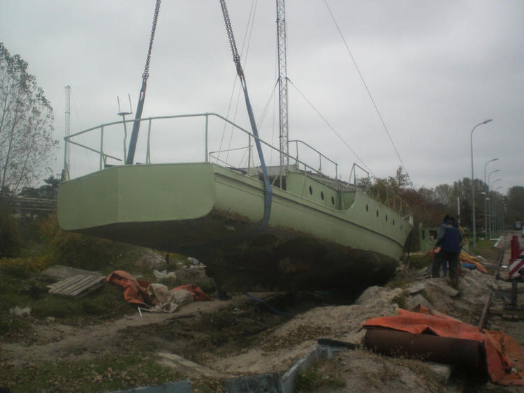

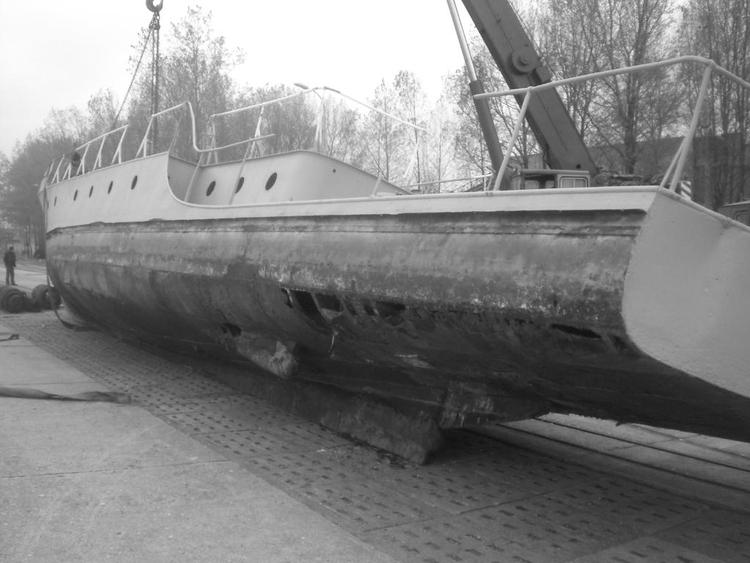

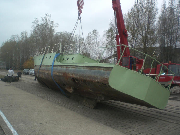

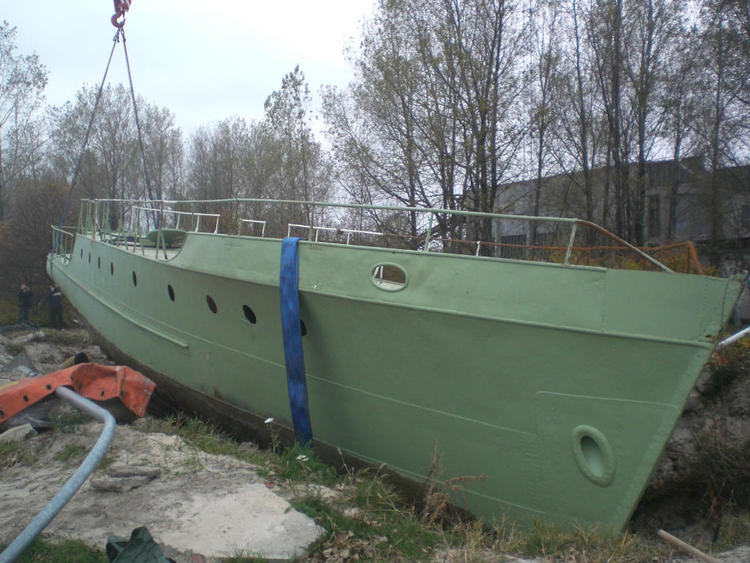

KUTER POŚCIGOWY " BATORY "
PRZENOSINY "BATOREGO" z PW HEL DO MUZEUM MARYNARKI WOJENNEJ w GDYNI .
"Batory" jeszcze na swoim miejscu w PW Hel ( źródło : K.Walkowiak )
Hel , 24.10.2009 r. ( foto J.GODZISZEWSKI )

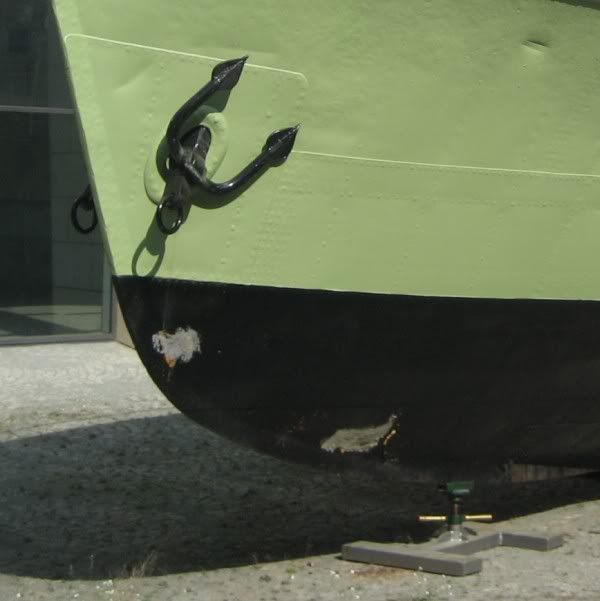

Posty: 507

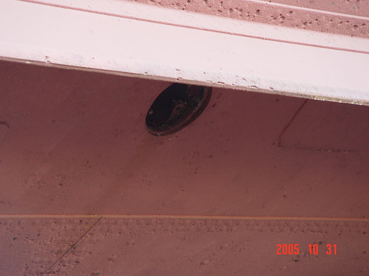

Błyskawica poszła do remontu. Mam taką prośbę: gdyby któryś z Forumowiczów miał możliwość wykonania zdjęć podwodnej części kadłuba w miejscach wejścia i wyjścia (otworów ) do pomp cyrkulacyjnych, to bardzo bym prosił o zamieszczenie takiej fotki.
Iron Duke
Posty: 272
Lokalizacja: PNT,WielkaPolska
Post autor: Iron Duke »
O to chodzi ?
Posty: 507
Najprawdopodobniej, to nie to, choć nie mam pewności. Wg planu dokowania, to byłby otwór w kształcie fasolki. Najprawdopodobniej było to łagodne wejście rury pod kątem do wewnątrz kadłuba (dla prawej burty w okolicach 115 -117 wręgi, czyli przed zejściówką do maszynowni). Wyjście w okolicy 137-138 wręgi. Wejście znajdowało się pod stępkę p.przechyłową, a wyjście przy stępce konstrukcyjnej. W każdym bądź razie dziękuję za zainteresowanie i chęć pomocy.
