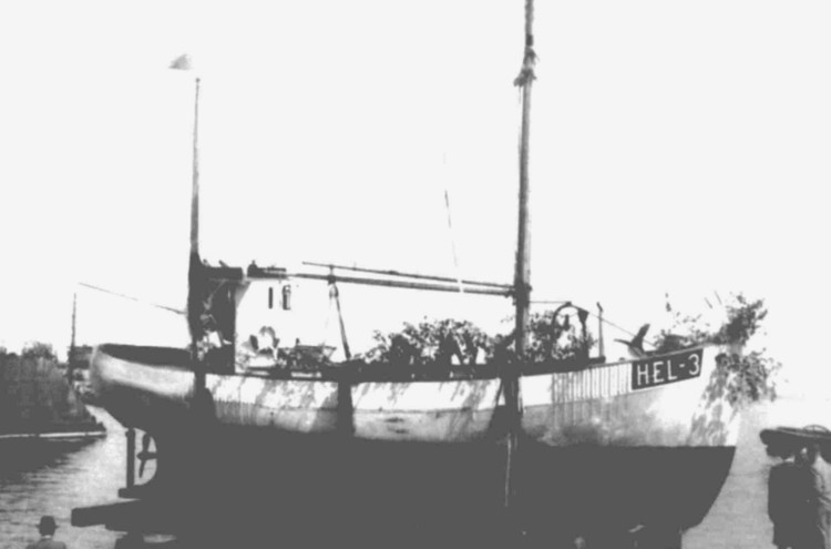

34) Hel-3 (PRS 41315 --> PRS 410315) (St. Rybacka w Gdyni, nr budowy 47/402, typ KG-150, uk. 1947, rej. I.poł.1947; silnik Volund(?) 80 KM) (właściciel: Główny Inspektorat Rybołówstwa Morskiego, użytkownik: Augustyn Necel) --> 10.X.1951 Wła-51 (Augustyn Necel --> przed 1982 Jan Schmidt) --> istniał w 1982 roku, skreślony z rejestru PRS 1983? roku.

4) Kuter Hel-3 miał numer budowy 47.

47/402 Netzel [Augustyn; Hel 3] --> Wła 51
