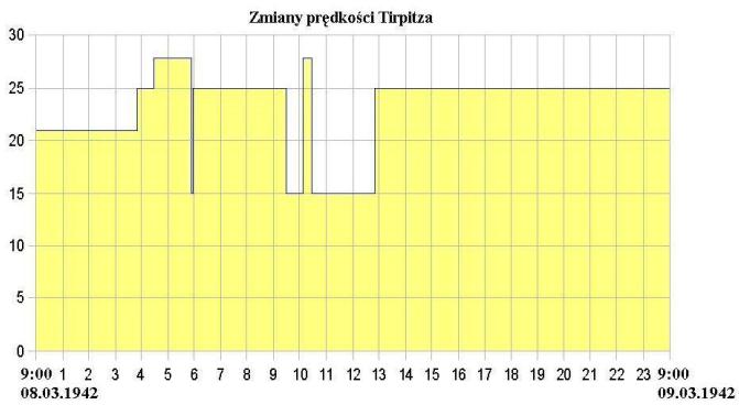

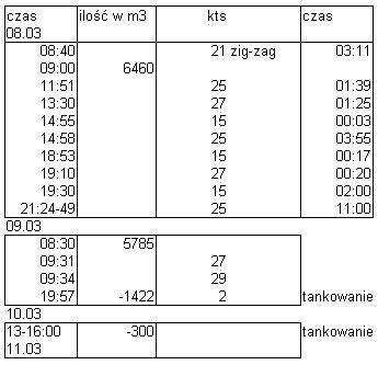

Oto dane zaczerpnięte z dziennika:
Dziennik Tirpitza.JPG (23.83 KiB) Przejrzano 12211 razy
To forma "robocza" więc wygląda niewyjściowo, ale postaram się objaśnić to co może być niejasne.
A więc w kolumnie lewej zatytułowanej "czas", mamy dni miesiąca: 8, 9, 10 marca oraz czas dokonywania wpisów. W kolumnie zatytułowanej "kts" mamy zanotowaną z logu prędkość w węzłach. W kolumnie prawej zatytułowanej "czas" mamy obliczony czas pomiędzy kolejnymi zmianami prędkości. Reszta jest chyba jasna.
Mając te "timing" policzyłem dystans jaki powinien przebyć okręt, zrobiłem to na dwa sposoby:
1. Perfidnie przemnożyłem prędkość przez czas i otrzymałem: 556Mm pomiędzy 09:00 8 marca a 8:30 9 marca.
2. Korzystając z uprzejmości Mirosława Skwiota który w swojej monografii zamieścił kserokopie map z tych dni, przy pomocy cyrkla i kalkulatora wyliczyłem: około 580Mm.
Następnie obliczyłem zużycie paliwa odejmując wartość z 8:30 9 marca od wartośi z 9:00 8 marca
Aby otrzymać zużycie paliwa/milę podzieliłem wartość 675 ton pomiędzy 09:00 8 marca a 8:30 9 marca przez 556Mm, otrzymując zużycie paliwa wynoszące 1,21metrów3/Mm.
Edit: :glupek2: Coś mi się nie zgadzało w tym co nabazgrałem. Sprawdziłem i okazało się że wyliczone wartości spalania to nie zużycie godzinowe, tylko zużycie/milę morską. Ale wstyd. :glupek2:
Średnie godzinowe zużycie paliwa, które przeliczyłem przed chwilą wynosi oczywiście 28,72metrów3/h dla prędkości jak na wykresie poniżej.
Zużycie godzinowe dla tej prędkości na bazie danych z monografii wyszło: około 28,6metrów3/h
:glupek2: Jak widać wprowadziłem kolejna zmianę. Zauważyłem mianowicie że pochrzaniłem jednostki :glupek2:
Pytanie brzmi dlaczego przyjąłem sobie że dla 24 węzłów? Oto odpowiedź:
EDIT: musiałem poprawić trochę rysunek bo się machnąłem i zmniejszyć go ;)
Z wyliczeń na podstawie danych z monografii, wynika że okręty typu Bismarck miały zużycie paliwa/Mm:
A jeśli kogoś interesuje po co się trudziłem żeby to policzyć, odpowiem że chciałem sprawdzić czy spalanie w warunkach bojowych będzie się zgadzało ze spalaniem z prób morskich, czy Niemcy nie "oszukiwali" przypadkiem odstawiając na przykład kilka kotłów. Okazuje się że dla prędkości około 24 węzłów tak nie jest.
Pozwolę sobie zakończyć na dzisiaj tą nierówną walkę z cyferkami :roll:
Posty: 4991
Re: NC vs Tirpitz
OK, czyli wyszło, że zużycie w rejsie i z monografii mniej więcej to samo. To cieszy.
Pytanie za 3 punkty - w jakich jednostkach masz to zużycie paliwa na mile?
Tony, metry sześcienne? Coś innego?
EDIT:
Przy założeniu, że to tony na milę ( tak rząd wielkości pasuje do spalania innych, które mam ) zrobiłem wykres.
Aptekarze powinni zauważyć, że Anglosasi palili w tonach angielskich i mieli konie brytyjskie, a Niemcy palili w tonach zwykłych i mieli konie metryczne. Da to tak ze 2% różnicy, więc trzeba się bać ;) ( nie chciało mi się przeliczać na te same jednostki, więc jest lekkie pomieszanie ), bo przecież różnice w spalaniu pomiędzy jednostkami tego samego typu są większe.
