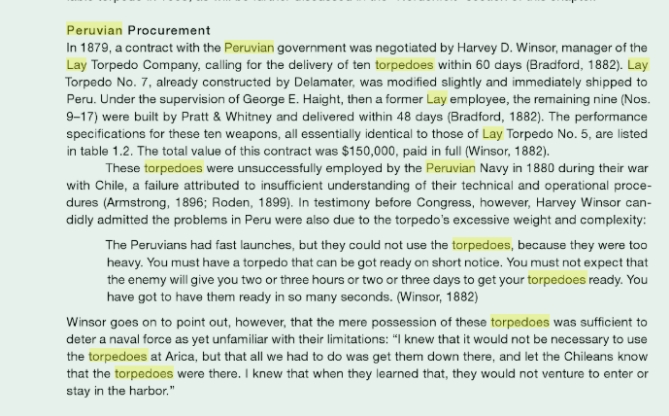

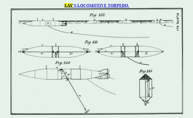

Re: Ttorpedowce wojny chilijsko-peruwiańskiej

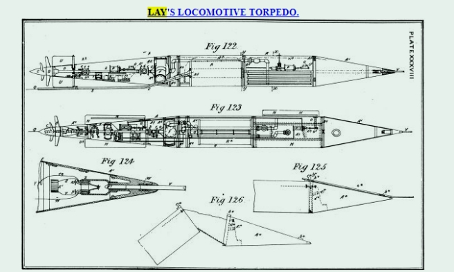

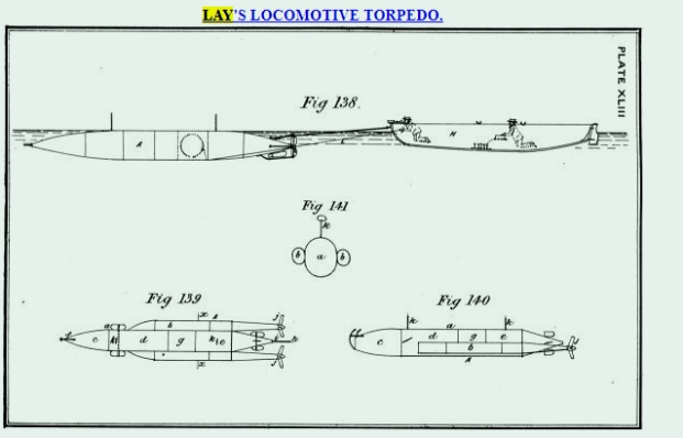

Torpedy Lay'a byly na wyposazeniu floty peruwianskiej

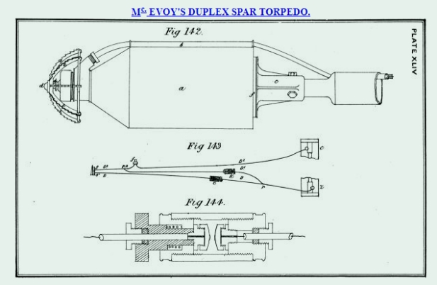

Torpedy wytykowe McEvoya uzywali chilijczycy

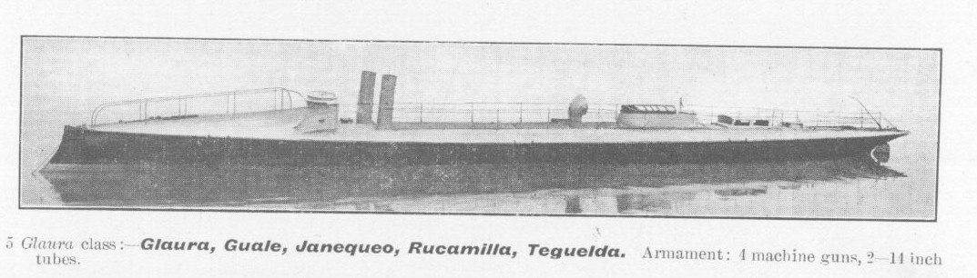

Jane'S Fighting Ships 1909
- Posty: 5362
- Lokalizacja: Racibórz

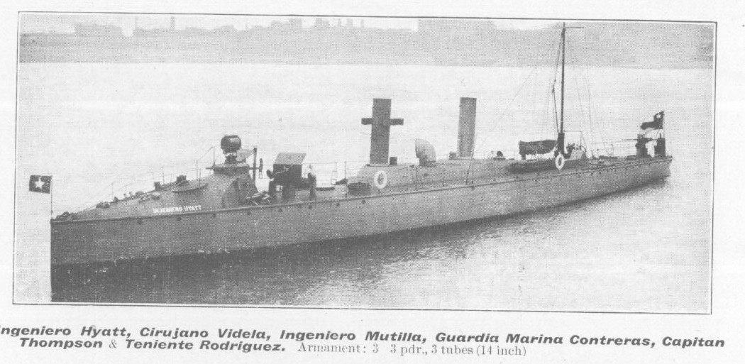

Czyli bierzesz pod uwagę to, że mogła to być jednostka odrębnego typu? Na rysunku ma kominy z tyłu - zwróć uwagę.Proby torpedowca wloskiego w 1879 roku Czyli blizniaka JENEQUEO
A zdjęcie Glaury z Janes'a przypomina wcześniej zamieszczony przez Ciebie rysunek rzekomego Colo Colo.

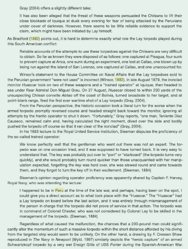

I jeszcze jedno. Republica (torp. peruwiański) w swym ostatnim ataku miał rzekomo użyć torped Laya. To znaczy nie użył ich ale wziął ze sobą dwie sztuki - na holu. Zastanawiam się czy to błędna informacja czy można było te torpedy w ten sposób używać?
- AvM
- Posty: 7532
JENEQUEO mial kominy z tylu, Pasuje to do wczssnijszych obrazkow.Napoleon pisze:Czyli bierzesz pod uwagę to, że mogła to być jednostka odrębnego typu? Na rysunku ma kominy z tyłu - zwróć uwagę.Proby torpedowca wloskiego w 1879 roku Czyli blizniaka JENEQUEO
Ten typ Glaura to z katalogu Yarrow, bez "dodatkow".Napoleon pisze: A zdjęcie Glaury z Janes'a przypomina wcześniej zamieszczony przez Ciebie rysunek rzekomego Colo Colo.
Ale Colo Colo mial w okolicach wizyczki sternika proste poszycie, a Glaura ma zalamanie.
Oczywiscie mogly byc tez holowane.Napoleon pisze: I jeszcze jedno. Republica (torp. peruwiański) w swym ostatnim ataku miał rzekomo użyć torped Laya. To znaczy nie użył ich ale wziął ze sobą dwie sztuki - na holu. Zastanawiam się czy to błędna informacja czy można było te torpedy w ten sposób używać?

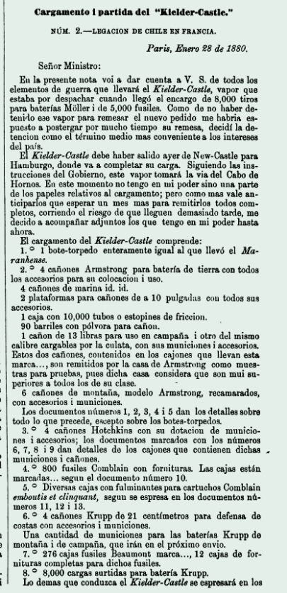

Guerra del Pacifico : recopilacion completa de ... v. 7 1890. P.22
Ciekawe na pokladzie statko byl torpedowiec.
Identyczny jak mial MARANHENSE
- AvM
- Posty: 7532
Zeby bylo ciekawiej
ten Kielder byl tetz chyba przebudoway jako pomocniczy wojenny.

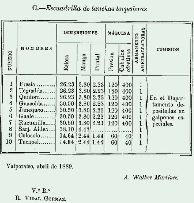

- AvM
- Posty: 7532
Memoria de Marina 1889
