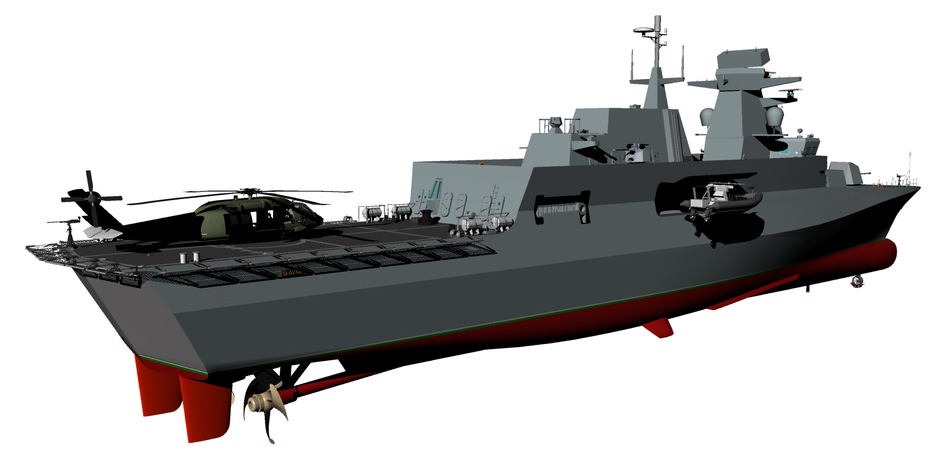

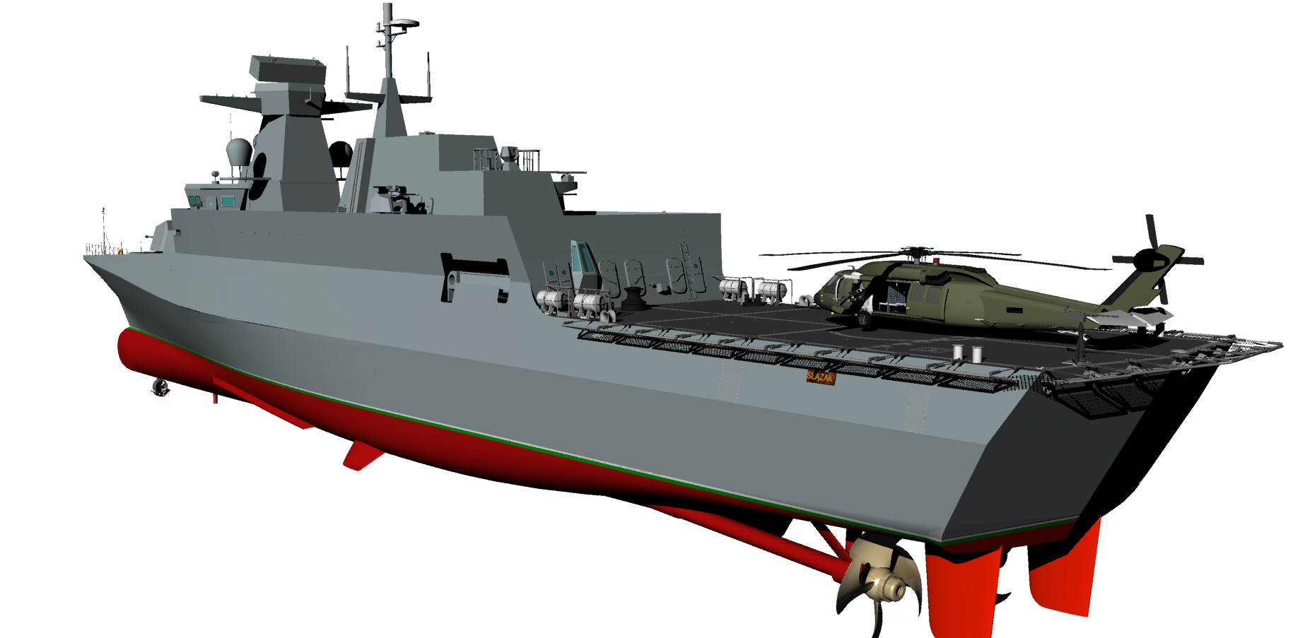

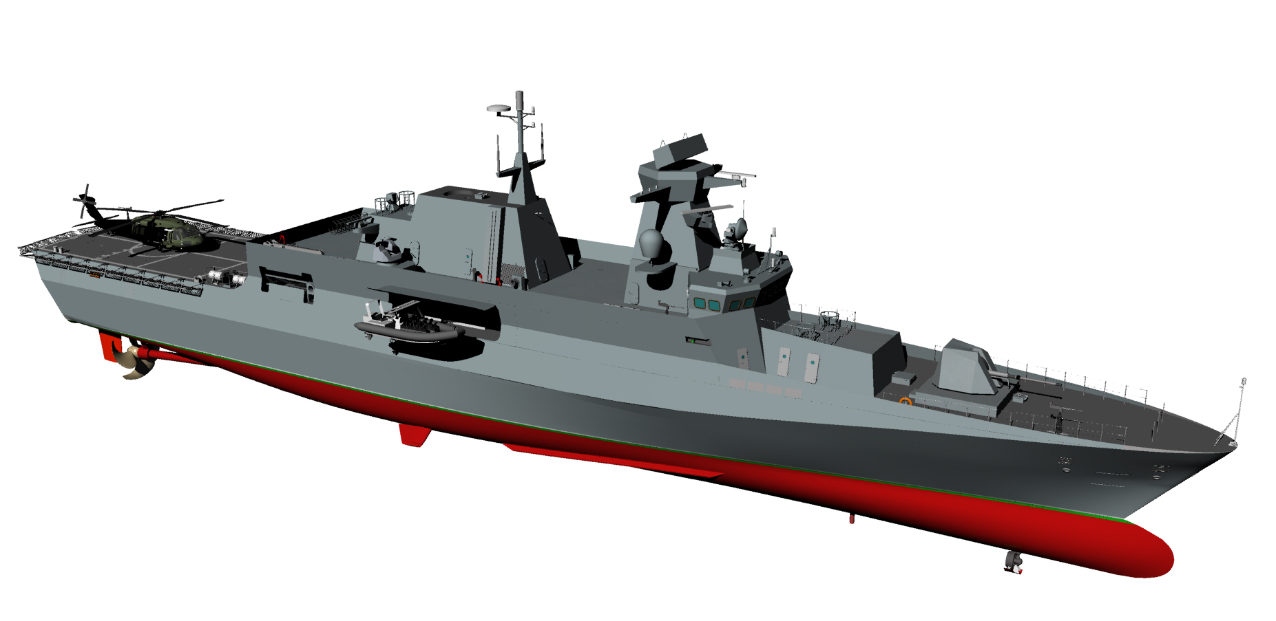

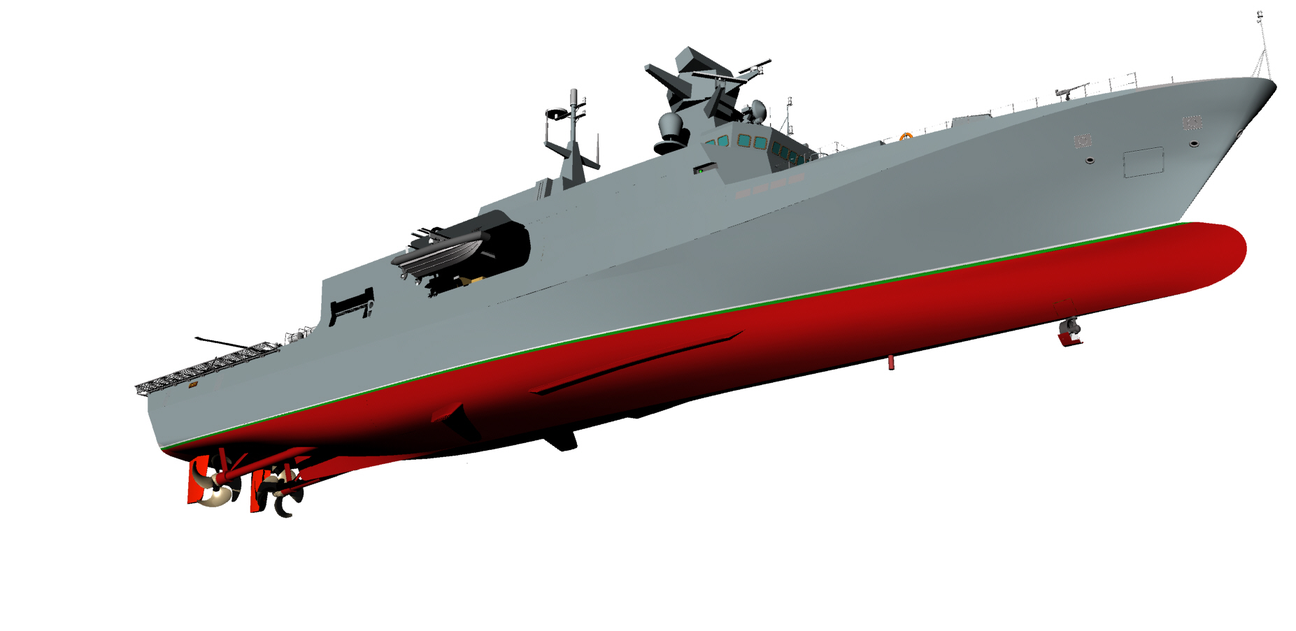

"Ślązak" 3D w wykonaniu Jacka Krzewińskiego. Coraz bliżej prawdy 8)
Piotr S.
Posty: 2441
Re: Jakie są postępy przy budowie Gawrona?
Post autor: Piotr S. »
Wersja Gawrona w 3D Jacka Krzewińskiego to nie jest chyba ta konfiguracja w jakiej ma powstać ta jednostka? choćby na rozmieszczenie armat 30 mm , w Nr 4 NTW przedstawiono rozmieszczenie armat 30 mm jedna na dziobie druga na rufie , która wersja jest obowiązującą? .

Przedstawione tutaj rozmieszczenie armat 30 mm, to chyba jednak gorsze rozwiązanie ze względu na duże martwe strefy ostrzału. Mogłyby strzelać jednocześnie tylko do celów nadlatujących w płaszczyźnie symetrii okrętu. Tymczasem w dziobowej i rufowej części nadbudówki są puste miejsca. No chyba, że zamierzają go jednak doposażyć w niedługim czasie w pionowe wyrzutnie rakiet i nie chcą zajmować miejsca...

Jakie cele powietrzne? To nie 2 WS! Te armatki maja zwalczac zagrozenia asymetryczne. Nie maja wlasnych radarow sledzacych a ich szybkostrzelnosc to 200 str/min. Goalkeeper to 4200 str/min. Czyli 21 razy wiecej! Wyposarzenie elektroniczne wyraznie wskazuje, ze okret bedzie w przyszlosci dozbrojony.
