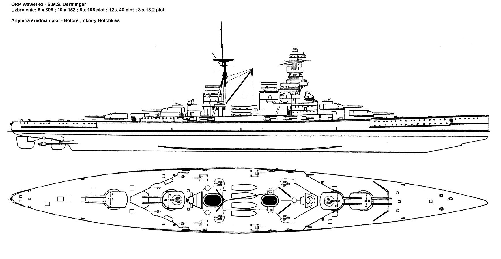

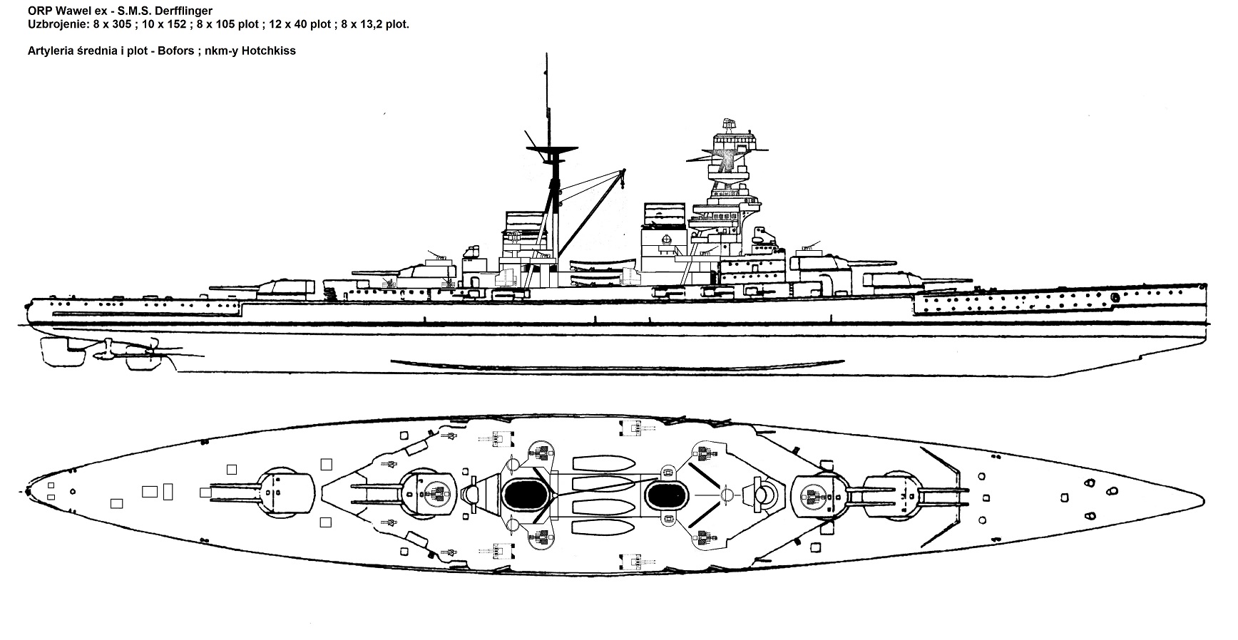

: 2015-11-15, 21:08
Kpt.G pisze:...A w "Derfflinger'ze" mógłbyś "podłubać"?
Trochę czasu minęło, ale nie zapomniałem.
Poniżej efekt "dłubaniny".
: 2015-11-16, 08:30
autor: esem
Kazamaty to bym wyczyścił z artylerii.
: 2015-11-16, 10:09
To będzie w innej wersji ;)
: 2015-11-16, 14:54
autor: Marek-1969
art. średnia w spardecku w latach 30 tych jest jak najbardziej dopuszczalna , pytania skąd ta jednostka w składzie PMW ? nie zatoneła w 1919 ?
