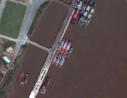

Co prawda nie dotyczy to "Północnych" ale w roku 1982 lub 83 odbywając praktykę w SR Nauta widziałem tam któryś z PM-ów. Miejscem stacjonowania okrętu był Wietnam.
Posty: 4606
Re: Projekty 770, 771, 773 i 776 ('Polnocny')
W końcu odnalezione: wietnamskie "północne", zdjęcie z lutego 2010 r.
